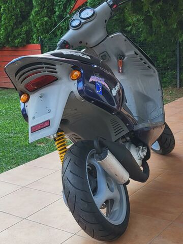

robogoalkatresz.eu - ra van valakinek törzsvásárlói kártyája? Rendelnék onnan egy adag cuccot. Beszereztem egy Beta Ark-ot télre, és ugyan rendben van, de a hajtáshoz sose lett hozzá nyúlva 13,8mm es szíj volt benne.
Amúgy szuper, pár éves dunlop gumik, fékek, telók szuperek. Olajpumpa tiszta, bár zsír kőkemény volt, kiszedtem, mert hobbi építés, legyen letisztult.

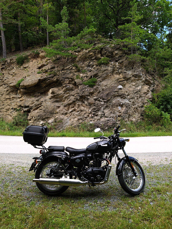

Zoli bácsi
Elmentem egy kisebb körre. Kőszeg mellett Óház kilátó, Hétforrás, majd Velemben a kápolna volt a célpont. Az Óház kilátó kaptatóján kidöglöttem, Írottkőnek nem mentem neki..Az egy másik túra lesz.
Múltkor már mondani akartam, mikor motort akartam venni, mondta valaki, hogy sokkal nem leszek előbbre mint egy 125-össel. Néha úgy gondolom, ez is igaz, 10-20km/h sebességgel megyek gyorsabban. De ma...a 125-öshöz képest durván háromszoros nyomaték kellemessé tette a hegymeneteket. Minden erőlködés nélkül megy fel hegyre, akár magasabb fokozatban. Nekem is sikerült párszor rángatást produkáltatni, ahogy Fenix-nél, azér 60 alatt ha elfelejtek visszakapcsolni, van egy kis rángatás, nem veszélyes, inkább csak a láncot rázza. Amúgy nálam 60-tól használható az ötödik, igaz ekkor alapjárati fordulatszám felett megy, de nem rángat, szépen gyorsul is. 60 alatt azért kifejezi a nemtetszését....Bár véletlenül szokott előfordulni.
Az olajcsere óta motorfék alig van, de már megszokom, viszont szépen érezhetően lehet kapcsolni a fokozatokat, jobb a váltó, meg a motor is szívesebben pörög. Egyre többször megeresztem 100 fölé.
Semmi baj nem jött elő, azaz szidtam mint a bokrot, indultam volna, de egyest kapcsolva mindig leállt....Pedig biztos voltam benne, hogy felhajtottam az oldalkitámasztót...(Nem...) Szóval hál' istennek van benne érzékelő.
Pár kép, kedvcsinálónak. Sok motoros járt ma erre!
Szerk: Parkolóból kijőve kis srác szájtátva nézte az Imperiale-t, tetszett neki, szerintem főleg a pöfögés. Előtte 10m-en fölkapcsoltam 3. fokozatig, meg lehet csinálni vele, alapjárattól húz, kellemes rotyogással. Láttam a tükörből, a srácnak mennyire tetszett a "produkció". Na gondoltam, ebből 10 év múlva motoros lesz.....6-8 éves lehetett.

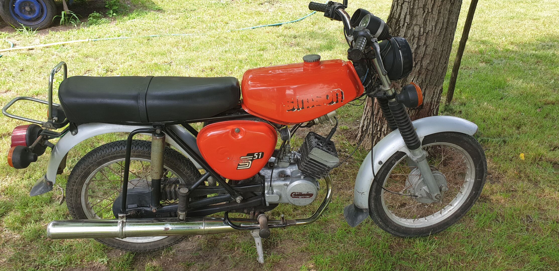

Zoli bácsi
Már többször meg akartam kérdezni, de mindig elfelejtettem.
Szerintetek mi az oka, hogy a mostani motorokból, robogókból hiányzik a helyzetjelző/parkolófény? Mármint megvan a motoromban a kis izzó elől, de lekapcsolt gyújtással nem éleszthető fel, csak automatikusan, a világítással együtt kapcsolódik.
Régen az összes akkumulátoros motoron volt parkolófény állás, Simsonon, MZ-ken.
A Simson Schwalbe típusnál a kormány közepén volt a kis lámpa, egy izzóval, ami előre fehér, hátra piros fényt adott..Praktikus volt.
Jelenlegi motoromon vészvillogó ugyan van, de gyújtás nélkül nem megy. Azért éjjel ha megáll az ember, jó lenne valami fény, a motort leállítva is. Vagy csak én gondolom túl, nem kell ez már?
Még az agydinamós csepel biciklim lámpája is világít legalább 5 percig miután megállok, aztán akku sincs benne. -

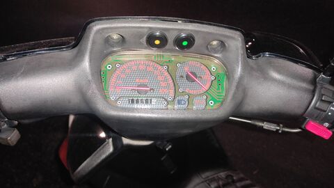

Emlékeim szerint normál körülmények közt (menetszél) a zöld mezőbve sem nagyon ment bele a mutató. Olyan 60 fok lehetett a borda széle, ahova a patront beszúrtam. Ha kevés volt az olaj, belement egyszerre a pirosba, szóval azonnal kiszúrta az ember ha baj van. Trabantnál a ventillátor felőli henger hűvösebb volt.
Téli motorozásnál alig mozdult ki a mutató.
Ez egy vízhőmérő volt, gondolom pontos értéket nem lehetett vele léghűtéses hengernél mérni. De ha baj volt, azt észrevette az ember, szóval hasznos volt. -

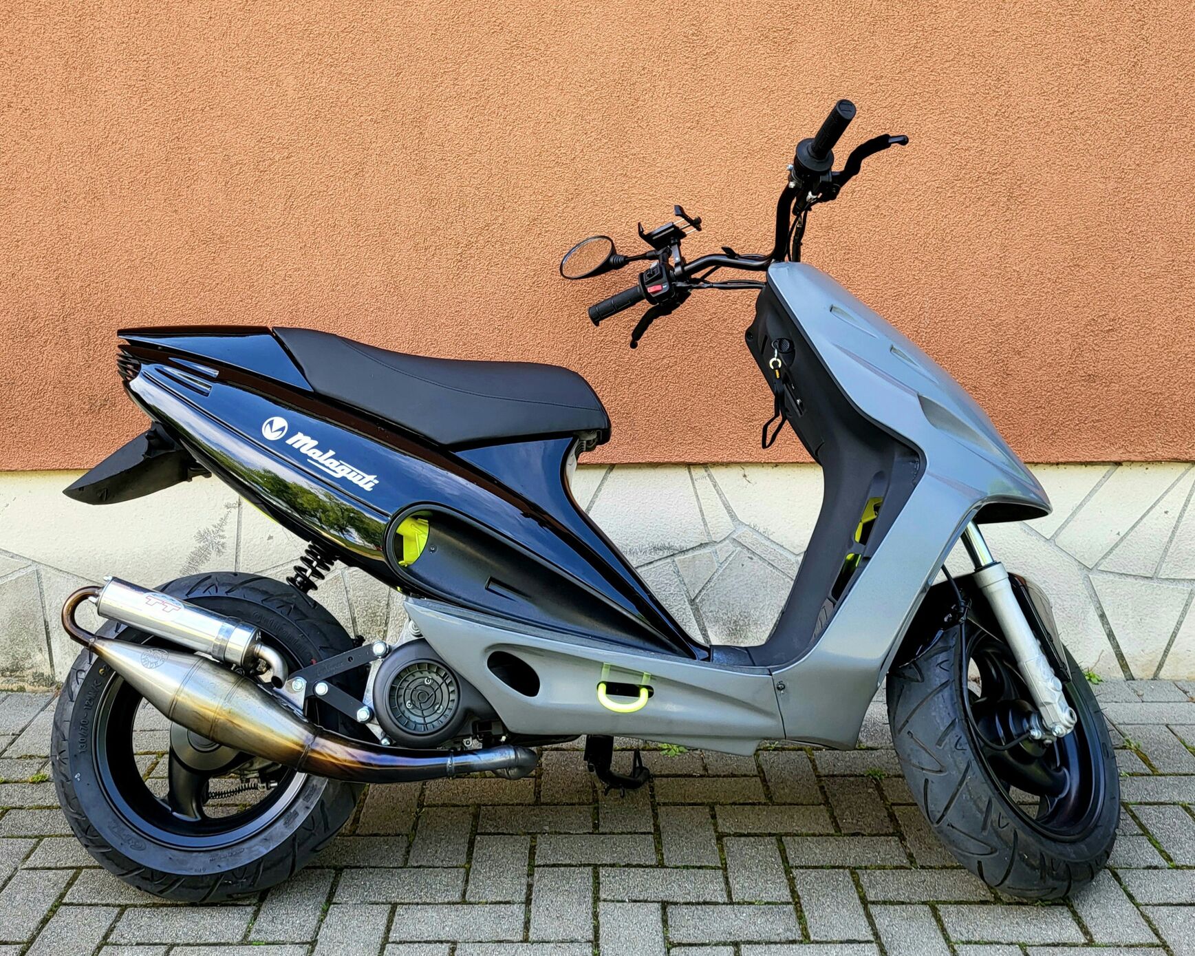

Halihó, szerettem volna a keeway-en a hátsó rugóstagot lágyabbra állítani (a csere gátló kb. középtájra volt beállítva), de célszerszám hiányában egy nagy csőfogóval markoltam rá óvatosan, de azzal képtelen voltam tekerni rajta. Az alsó szem csavarodott volna csak.
Lehet ezt valahogy célszerszám hiányában állítani? -

Ha valakinek lenne esetleg, vizes fekvő, esetleg álló minarelli, vagy levegős jog R vagy piaggio zip és megvállna tőle esetleg írjon privátot, szeretnék egy téli projektet, nem kell, hogy induljon, szépnek sem kell, hogy legyen. Csak nagyon legyen útban
és minél kevésbé legyen hiányos. Ezek után egy harmadikat [kép] [kép]
