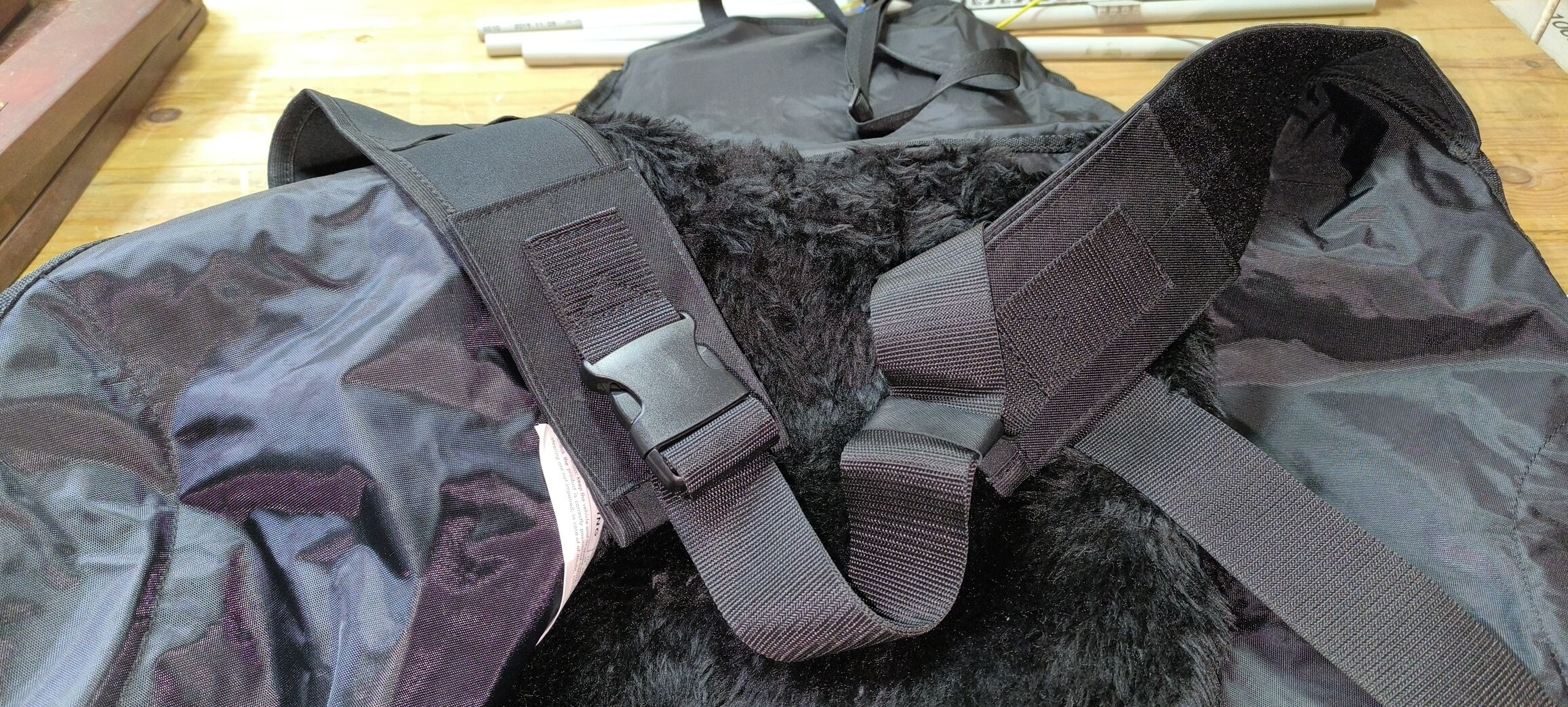

Ellenben megjött a futártáska kedden. Jelentem, bevált. L-es méretet rendeltem, egyedi dizájn, pár extra és hosszabb pántok. Így le tudom engedni a súlyt a hátsó ülésre, de a másodlagos pánt miatt nem ránt el a súlya, ha menet közben valahogy mégis lecsúszna az ülésről.
[kép] [kép] -

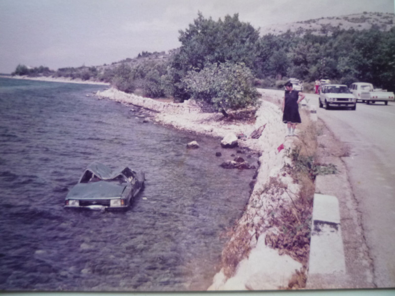

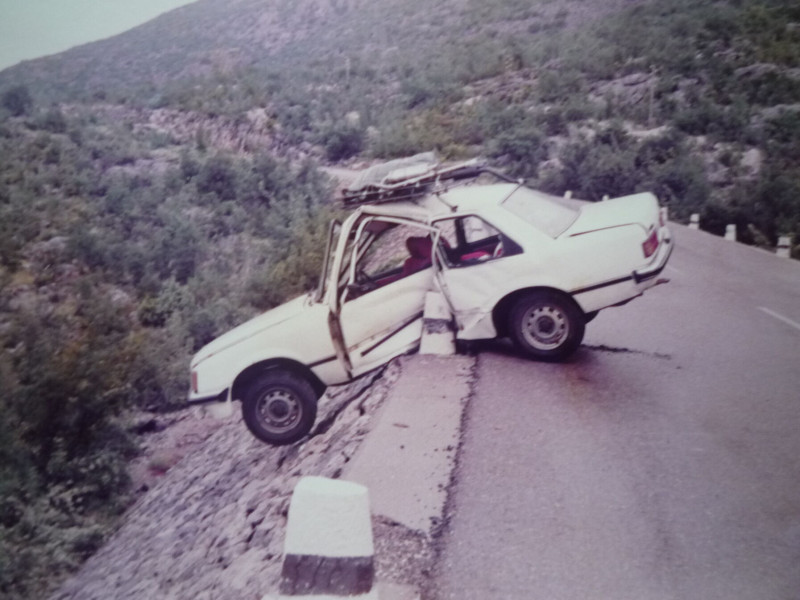

Sok évvel ezelőtt Trabanttal mentünk a Horvát tengerpart melletti főútvonalon. Fehér aszfalt, szemerkélő eső. Szó szerint értsd, 40 fölött életveszélyes volt közlekedni. Aznap 20 balesetet láttunk, amiből 3-ban motorosok voltak. Úgy csúszott a fehér aszfalt, mintha jégen közlekedtünk volna. Kettőt le is fotóztam, szerintem ők megúszták:
Óvakodj a fehér, világos aszfalttól, esőben korcsolyapálya.

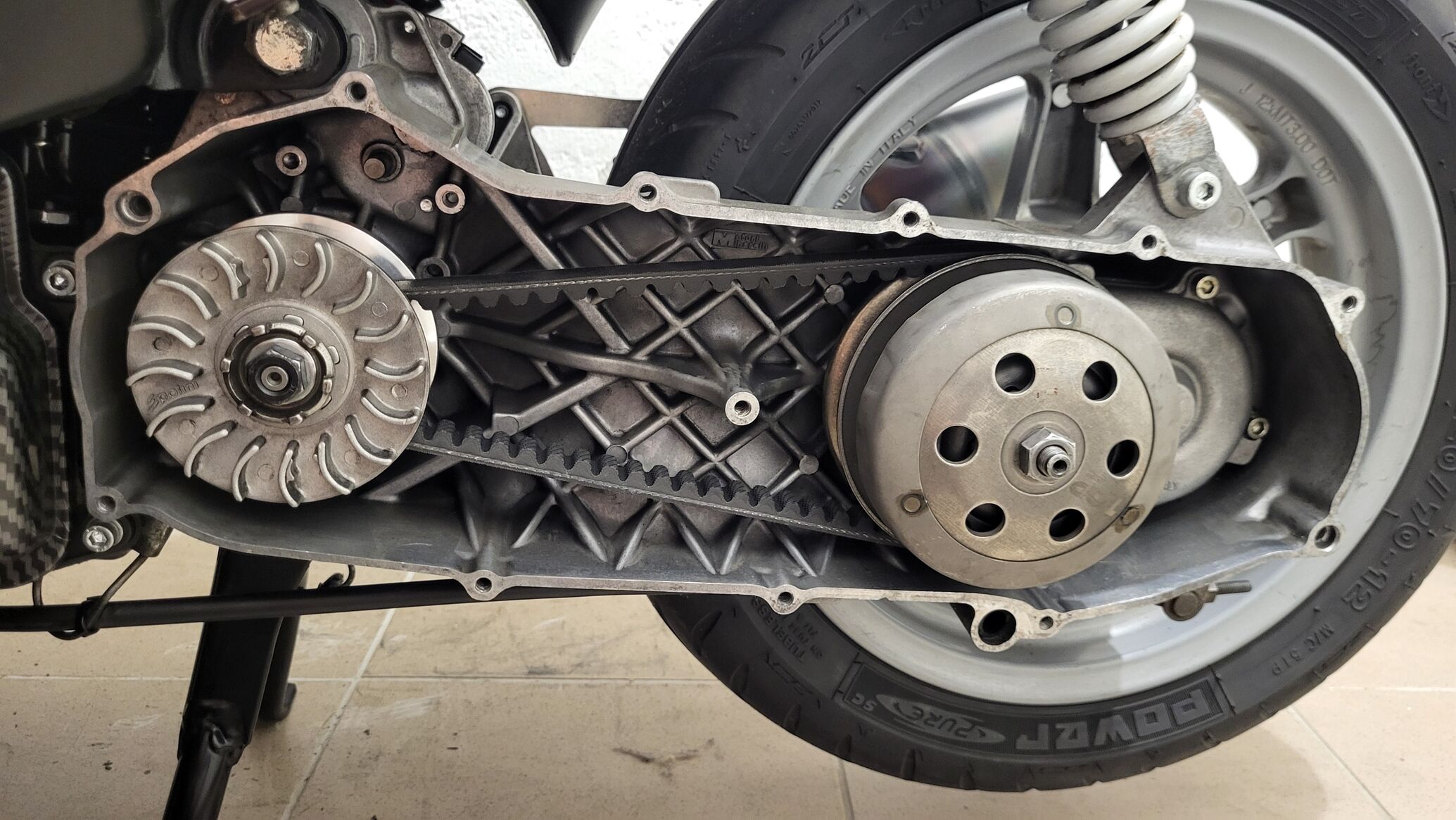

sityupityu: Igen, és amúgy a tévhit jobban jelen van, mint az igazság. Van még egy érdekesség, magas fordulaton, nehéz megfogalmazni, de kell egy bozonyos lendiitő tömeg, Pl. nekem 28 kilós kontraszt és 5gr ugyanúgy ~10200 ford. Mint az 5,6gr és piros mhr rugó, mégis a pirossal jobb a reakció, ezáltal a nyomaték felépülése is. De igazából ezt azt jelenti, hogy a kék már kevés, mert lassan veszi fel a fordulatot. Néha a rotoros gyújtásra is tesznek súlyt, mert azzal is nyernek kis lendítő tömeget, én gyári gyújtással járok és csak végsebességnél megyek 11e fölé. Kb. 3 hónapja van aluhengerem, sokat nem használom, de talán 2 hete szálltam le róla úgy, hogy nincs vele teendő. Kuplung kapcsolási fordulata, kerekezési hajlam legyen meg. Hézagolás is elég extrém. Most épp teleszkóp cserében vagyok, illetve gyorsgáz, meg új fékfőhenger.
[kép]
szerk:
Basszus TOTTI! Elkezdtem ezt írni, közben vacsora és bealudtam. Felébredtem most éjjel, mondom akkor befejezem. Leütöm, utána látom, hogy közben már te is megválaszoltad kb ugyanazt mint én, az enyém kicsit bonyolultabbra sikeredett.Mindegy, most már nem törlöm.
Ez nem így működik.
A papíron és elméletben lévő összelegózásnak soha sem az szokott lenni a vége amire számított az ember.
Nem lehetséges. Csak a valódi próba és teszt alatt derül ki a tényleges helyzet. Csak találomra adnak ezekhez a szettekhez valamilyen súlyú görgőket, semmit sem jelent. Ugyanaz a szett amit árulnak több típusba is jó, amik gyárilag eleve eltérő súlyozásúak lehetnek. Másrészt meg mi van ha már eleve nem teljesen gyári motorhoz veszed meg a cuccot, honnan tudnák, hogy mi lesz az ideális görgőméret a te motorodhoz.
"Ha jól értem amit írtál, akkor akár a gyári rugóhoz optimálisan megválasztott görgősúllyal is el lehet érni hasonló hatást mint a Polini párosával?"
Arra értettem, hogy elméletben mindegy hogy milyen márka ha csak a rugóról és görgőről van szó. Azért írtam, hogy elméletben, mert ami tényező lehet az ugyanolyan méretű és súlyú görgők között, az felület. Ebben van különbség a különböző gyártók görgői között, és ennek van is kihatása a dolgokra. Példa: Ha pl az optimális görgőméret meg lett határozva egy durvább felületű teszt görgővel ami mondjuk legyen kereken 5 gramm, akkor az egy simább és keményebb felületű görgővel már nem lesz a legoptimálisabb. Nem kell szélsőséges eltérésre gondolni, de kb fél gramm difi simán lehet a kettő között, a simább felületűből az 5 gramm helyett mondjuk 5,5-5,75 kell. A piacon pl a stage6 a keményebb görgők közé tartozik, de a legsimább-legkeményebb felületű az a hagyományos fekete dr pulley. Ezt a felület téma dolgot csak mellékesen írtam le mint tényező elemet, és az értékek amiket hozzákapcsoltam kb a legszélsőségesebbek. A már említett dr pullay és egy nagyon gyatra minőségű között van csak ekkora eltérés. Egy gyári alap setup-nál ez még nem zavar sok vizet, viszont egy alaptuningnál már sokat számíthat az a fél gramm, egy komolyabb tuningnál meg még többet.
Visszatérve a kérdésedre, ha elbírja azt a görgőkönnyítést gyári kontraszt ami az ideális kapcsolási fordulatszámhoz kell akkor igen, elméletben el lehet érni. Itt már csak az a kérdés, hogy miért akarsz változtatni? Mi indokolja ezt 30 százalékkal eltérő másik rugót?Ez gyári setup, vagy már valami módosított ahol még nincs meg a megfelelő beállítás? Ha igen, akkor tudod már, hogy kb nagyjából mi az ideális fordulatszám ahhoz a setup-hoz amit el akarsz érni? Mert ha nem, akkor egyenlőre felesleges vásárolgatni más kontrasztot amíg nem tudni, hogy a gyári kontraszt milyen mértékű változtatást tolerál. Ha meg nem indokolja semmi a cserét és tök gyári a motorod, akkor teljesen értelmetlen alapból ez a szett. Mármint ez az erős kontraszt. Meg mint írtam az elején, ha valami miatt szükséged is lenne rá, a gramm szám úgy sem stimmelne, ez tuti biztos.
És akkor egyből ez alá teszem a következőt:"Ha gyengébb rugóval könnyebb, illetve feszesebb rugóval nehezebb görgőt párosítok akkor igazából a karakterisztikát változtatom?"
Szerintem ezt még nem is kérdezte itt senki, pedig jó kérdés.
Egyébként a rövid válasz nem. De ide visszatérek majd.
Egy cvt váltós motornál is magát a karakterisztikát alapból két dolog, az adott henger és a kipufogó határozza meg. (Tényező még persze, hogy a henger milyen karburátorral-levegőszűrővel van párosítva, megfelelő-e a fúvókázás stb, de ez megint egy plusz dolog, ne menjünk bele, induljunk ki abból, hogy minden oké. Mint ahogy abba sem, hogy az alkalmazott hengertípus mennyire passzol-e esetlegesen az adott kipufogóhoz ha nem gyári összeállításról beszélünk) A henger és a kipufogó természetesen kiegészül egy ideálisan belőtt hajtással, és ez hajtás csak is egy optimális kapcsolási fordulatszámmal üzemel megfelelően. De a két fő tényező (henger, kipufogó) fogja meghatározni, hogy milyen lesz a robogó karaktere. Az ideális kapcsolási fordulattal beállított hajtásnak úgymond "természetesnek" kéne lennie (persze ez nem mindig egyszerű ha már vannak változtatások). De ha van egy adott variátor (és most nem foglalkozunk azzal, hogy van-e multivariátor, más hátsó tárcsa stb), van egy ékszíj és egy ezekhez tartozó hátsó szíjtárcsa, akkor az egész szerkezet csak is egy ideális fordulaton működik a legtökéletesebben, amit a megfelelő súlyú görgőkkel tudunk beállítani, "szélsőségesebb" esetben ha szükséges belenyúlva a kontrasztrugó erősségébe is. Tehát van ideális kapcsolási fordulatszám, van az azt megközelítő (az optimálistól kicsivel nehezebb vagy könnyebb görgő), és van a rossz ami távol van az ideálistól. Az optimális súlyú görgőktől szándékosan eltérni, hogy majd a könnyebb görgővel jobb lesz az emelkedőn, vagy nehezebbet használni mert azzal nagyobb lesz a végsebesség nettó hülyeség. Könnyebb görgővel csak átbukik az ideális kapcsolási fordulat fölé a motor és magasabb fordulatszámon fog üzemelni teljesen feleslegesen, nem lesz dinamikusabb. Ráadásul egy bizonyos százaléktól az ideális fordulatszám felett még rosszabb is lesz a kigyorsítás mint előtte. A nehezebb görgő használata meg pont az ellenkezőjét váltja ki, alacsonyabb fordulaton fog erőlködni, romlani fog a gyorsulás és nem fog nőni a végsebesség. Ha mégis nőne (akár 4-5 km/h-val), akkor a korábban használt görgő mégsem volt az optimális súlyú.
A valós teljesítmény növelés ott kezdődik egy gyári, vagy ahhoz nagyon közel álló konfigurációnál, hogy a gyári variátor helyére bekerül egy multivariátor. Ott már megtapasztalható valós dinamika és végsebesség növekedés. Ha nem is sok, de valamennyi van. Következő lépés, hogy a gyári vashengert párosítjuk egy egyszerűbb rezonátorral, a hajtást természetesen utánaigazítva. Kicsit komolyabb, másfajta szíj, szintén igazítást kíván. Új, erősebb henger, komolyabb rezonátor, megint igazítás. És így lépegethetünk egészen egy 20-26 lóerős high-end tuning szintjéig.
Tehát a henger-kipufogó-hajtás trióból a hajtásnak az a szerepe, hogy megfelelően beállítva az optimális kapcsolási fordulatot biztosítsa az adott henger-kipufogó párosnak. Magát a motor karakterét a henger és a kipufogó határozza meg. Az ide-oda állítgatás az optimálistól az nem karakterisztika változtatás, hanem nem megfelelő beállítás.
Csak mellékben megjegyezve: Az, hogy a hajtás beállításakor a karburáció teljesen rendben volt-e, kapott-e elegendő üzemanyagot, sok vagy kevés levegőt kapott-e, szívott-e falsot stb...na az megint egy másik téma.
Az optimális kapcsolási fordulatszámmal kapcsolatban azt azért még érdemes megjegyezni, hogy ez a gyári robogóknál sem túl széles tartomány csak tovább szűkül, minél nagyobb és komolyabb módosítások (tuning) kerültek bele a setup-ba.És akkor térjünk vissza ehhez a kontraszt-görgő dologhoz amit megemlítettél. Feljebb már tisztáztuk, hogy a hajtásban van egy ideális beállítás. A variátor ugye folyamatosan a kontraszt ellen dolgozik. A beállítás során alap, hogy kontrasztrugóhoz addig nem nyúlunk amíg az nem indokolt. A lehetőségekhez képest mindig a lehető leggyengébb kontrasztrugót használjuk. A beállítás azzal kezdődik, hogy görgők súlyával indulunk felfele vagy lefele, amit a helyzet megkíván. Régebben a tuningkörökben volt egy ökölszabály, hogy amikor lefele megyünk a görgők súlyával és már megközelítjük vagy el is értük a 4 grammos határt (nálam ez a max határ komolyan tuningolt robogó esetében olyan 3,5 gramm környékén volt), de még mindig nem kaptuk meg a megfelelő magasságú kapcsolási fordulatszámot amit szeretnénk, akkor cseréljük a meglévő kontrasztrugót egyel erősebbre. Szintén ugyanez a teendő, ha lefele haladva ezzel együtt vagy akár külön azt tapasztaljuk, hogy a kigyorsítás közben egy vagy több esés van a fordulatban ami nem akar megszűnni.
És akkor nézzünk egy példát: Mondjuk hogy az adott bent lévő kontraszrugóval az ideális fordulatszámot 3,8 grammos görgőkkel kapjuk meg. Mivel már eléggé lementünk grammban ezért tegyük fel, hogy a rugócsere mellet döntöttünk.. Ugye a variátor a kontraszt ellen dolgozik, így rugócsere után (csak a hasamra ütve mondok valamit), a görgőkkel visszamehettünk mondjuk 4,5-5 gramm környékére. Ez lett az a súly ami jó lett az ideális fordulatszámhoz az új kontrasztrugóval. És akkor a válasz igen, elviekben lehetséges, hogy a két eltérő beállítással ugyanazt a kapcsolási fordulatszámot kapjuk. A kuplung kapcsolásnál lehet eltérés a kettő között, de ezt az eltérést lehet ellensúlyozni a kis kuplungrugókkal. Elviekben létezik, hogy mind a két esetben ugyanazt kapjuk meg. És akkor eredeti kérdésedre a válasz nem, menettulajdonságban nem lesz semmi különbség. De akkor melyiket válasszuk és miért? Itt kanyarodunk vissza arra, hogy kontrasztrugót csak akkor cserélünk erősebbre (még egy fokkal erősebbre is), hogy ha indokolt. Mégpedig nem más miatt mint az erősebb kontraszt által generált megnövekedett súrlódási energia miatt. Ugye hosszabb távon ez megnövekedett alkatrészkopással (szíj, tárcsák) jár, másfelől ami még rosszabb, és ami a cvt váltó esetében különösen fontos mert ez az egyik legnagyobb gyengesége, hogy a nagyobb súrlódás miatt fokozottan megnövekszik a vele járó hő is. A túlzottan átmelegedett hajtásnak pedig az átmeneti negatív hatásait nem kell szerintem ecsetelni.
A lényeg, hogy minimális, egyel erősebb kontrasztrugó cseréjének is indokoltnak kell lennie. Az általad leírt 30 százalékos eltérő erősségű rugó nem egy ugrás, az nem kevés. Nem tudom pontosan, hogy milyen konfigurációhoz kell neked, de kimerem mondani hogy nem felesleges.
Nagyjából ennyire volt most energiám a témával kapcsolatban.Néhol kicsit lehet, hogy nem megfelelően fogalmazok, vagy túlbonyolítom. Használd a keresőt, kb 10 év alatt pár oldalt leírtam erről a hajtás témáról.
#TOTTI
Ha megveszed a polini szettet közel sem biztos, hogy a hozzá adott cuccokkal jó lesz, az csak egy biztonsági szett, gyári körüli teljesítményhez, minden esetben hangolni kell. Ha nem akarsz varióra költeni akkor hangold be a gyárival, az eredmény olyan nem lesz mint a polini varióval, de egy pontosan behangolt gép sokkal jobban teljesít. Papíron ugyanolyan, de más márkajú rugókkal is lehet eltérés. Egy jó beállítás létezik, görgő-kontrasztrugó tekintetben, tegyük fel az ideális súly 6 gramm, 5,5-el és 6,5 grammal is rosszabb lesz a gyorsulás. Nem karakterre hangolsz, hanem csúcsnyomatékra. Rugó olyan legyen ami épp annyira kemény, amivel nem csúszik meg a szíj.
A végsebességet nem befolyásolja a görgő, vagyis de a rosszul megválasztott görgő CSAK NEGATÍV IRÁNYBA! A túl nehézzel esetleg nem pörög ki a végfordulatra, a túl könnyüvel pedig nyomatekcsúcs felett vált, azért nem lesz meg a vége, mert a nyomaték már beesik.
Még egy apróság, polini variónál a gyárihoz képest azonos fordulathoz kb. 0,5-1 grammal nehezebb görgő kell, de függ a motorod erejétől is. -

Sokkal jobb lett. Ugye, én bő 150 kilóval terheltem azt a kávédarálót. A gyári variátornak 20-30 km/h körül volt egy kis torpanása, ez megszűnt. Az indulás, a gyorsulás is javult, a végsebesség is, amíg a szíj nem kezdett el kopni. Az emelkedőn is fickósabb lett, de nagy csodák nincsenek ezzel a súllyal. Annyi, hogy Budafokon a Nagytétényi útról a TóthJózsef utcán felfelé menet tudtam tartani a busz tempóját, nem maradt le mögötte, de azért Gazdagrét, Budaörs emelkedői között így is maradt pár, ahol 20-25 km/h volt a csúcssebesség alattam.

Én polinit használok, ha rajtam múlik, de egyikkel sincs rossz tapasztalatom, Elhanyagolt malossit már láttam elforgácsolódni, de azt karban lehet tartani, csúszkákat cserélni. Gyári Piaggioval ugyan sok tapasztalatom nincs, de ha nem gyári a varió azt is lehet hézagolni, csapszegek hossza sokszor egyedi és kell is hézagoló alátét.
#TOTTI
Egy jó sportvariátorral kitolod a határokat. A kuplungban a pofák súlya és a kisrugó keménysége jóformán csak az elindulást határozza meg. Magát a váltás sebességét és a váltási fordulatot a görgő és a kontraszt. Egy sportvarió optimálisabban, stabilabban fordulat ingadozás minimalizálásával vált és általában egy nagyobb spektrumon. Fontos még a megfelelő hézagolás, valamint egy szinttel feljebb van egy hátsó szíjtárcsa hangolható ékpályával.
mumtaz
Nyilván mindegyik gyártó fejleszt, meg van, amelyik koppint.
A nevesebb gyártók terveznek. Elég sokat. Sok minden okozza, hogy ezek jobbak, mint mások. Semmi konkrétumot nem fogok mondani, de amiket te felvetettél, azok mind igazak ezekre. Optimálisabb görgőpálya, illetve a kúp szög. De ők picit más ötvözetekkel is dolgoznak. Sok gyártó például azzal éri el, hogy a szíj könnyebben kifusson, hogy a kúp felületét bevonják egy króm szerű anyaggal. Ami jó, amíg jó, de aztán vagy lekopik, vagy apró kis darabokban leválik a felületről. Ez azért is fasza, mert legalább elkoptatja a szíjat is.
A jobb gyártók amellett, hogy optimalizálják a varió geometriáját még a varió anyaga is más ötvözet és általában nincs bevonva semmivel. Szóval ők mindent egymáshoz terveznek. És nyilván ezért is drágábbak, meg persze hozzátesz azért valamennyit a márkanév is.
De azt állíthatom, hogy tényleg akár nagy különbségek is lehetnek varió és varió között. Még ha első ránézésre egyformának tűnnek is. -

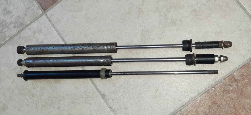

dond
Igen, rémlik valami. Nekem most patronokból ez a gyűjteményem, a két felső utángyártott már gyenge, viszont az alsó vékonyabb fekete amit most szedtem ki a 99-es gépemből szerintem még a gyárija lehet, ilyet eddig még nem láttam és egyébként nincs is olyan rossz állapotban, de azért az új Buzettivel kicsit jobb lett az eleje:
dond
Igen sajnos ez a megoldás nem túl stabil és még jön rá a sokáig használt alsó villaszárra akasztós (nem fixen rögzített) kotyogós első fék, nekem eddig mindegyik Scarámon volt /van egy kis oldalirányú játéka is az első keréknek, ha csak simán fékkel berugóztatom az elejét
