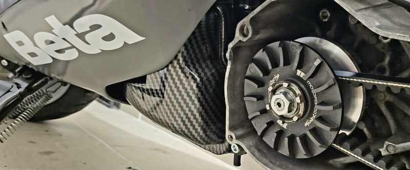

b_g_v2 #90190 üzenetére
Inkább leírom, hogy én hogy szoktam csinálni, nem azt, hogy hogy kell:
Feltételezzük, hogy a blokk, henger, karburáció rendben van, minden elem tiszta és ami kell le van kezelve kenőzsírral.
Gyári varió és tuning varió is más-más görgő méretekkel üzemel jól.
Először is neten utána járok, hogy az adott henger és az adott kipufogó (rezonátoros) hol üzemel a legnyomatékosabban. Tegyük fel, gyári henger esetén, (polini sport 70, malossi sport 70 is) ez a 8500-9000 közötti tartomány.
Alapvetően az a cél, hogy a legnyomatékosabban induljunk, a legnyomatékosabban fusson ki a varió lehetőleg fix fordulaton, ha megvan az áttétel akkor a henger erejétől függően a fordulat emelkedésével, még nő a végsebességünk.
A görgőket úgy választom meg, hogy lehetőleg, 8750 körüli tartományban pörögjön, ez gyári variónál kb. 5,5 gr., blokkja válogatja. Tegyük fel ha ezzel érezhetően túlpörög és csak hangja van, nem húz akkor nehezebbre cserélem kb. 6 gr. Ha alacsony a fordulat és megint csak nem igazán húz akkor mehet az 5 gr. Majd ezt még lehet finomítani.
Itt jön képbe a kontraszt rugó, ami a legfontosabb szerintem, hogy a lehető legpuhább kontraszt rugóval üzemeljünk ami még feszesen tartja a szíjat, a minél kisebb hajtási veszteség miatt, 22-25 kg. maximum. Ha esetleg puha a rugó és úgy érezzük fenékkel, hogy beejti a szíjat, akkor mehet keményebb rugó. Ha túl kemény akkor az van hogy jól pörög jól fogja a szíjat, de szenved, nem megy be a szíj a hátsó csapszegre, nem lesz meg a maximális áttét. Ugyan majdnem olyan jól fog menni, de szenved a hajtás, kopik a szíj.
A kuplung kisrugóknak pedig az elindulásban és a fordulat felvételében van szerepe. Én úgy szoktam és azt szeretem, ha nyomatékcsúcs alatt 1000 max. 2000-as fordulaton nyit. 8750-es nyomaték csúcsra hangolt variónál olyan 6500-7000, ezt a kuplung pofák súlya és a kuplung kis rugók keménysége adja meg. Polini kis rugókat használok, egy gyári kuplungba a legkeményebb kék 2mm-es vastagságú rugó kell, hogy a kívánt fordulaton induljon, egy könnyitett kuplungba elég a sárga kisrugó, azonos fordulathoz.Ha a kuplung kisrugó túl puha akkor már 3-4000-es fordulaton elindul a motor, de addig erőtlen lesz amíg el nem éri azt a fordulatot ahol már a maximum közeli nyomatékod adja le a motor, ez különösen kellemetlen pl. dombon felfelé elindulás, hogy ugyan lenne erő a motorban, de már ráengedi a hajtást a hátsó kerékre alacsony fordulaton és csak szenved, míg egy ideális rugóval könnyedén gyorsítana is dombnak felfelé, mert ideális fordulaton lenne.
Hézagolás is nagyon fontos amiatt, hogy a variátor oldalon a lehető legalacsonyabbról induljon a szíj, de még ne csússzon, ezzel együtt jár, hogy kuplung oldalon a lehető legmagasabban van, így lehet a legnagyobb erőt átvinni a hátsó kerékre, ezzel lehet elérni hogy szinte kiszaladjon alólad a robogó induláskor. Ha a hézagolás nincs akkor már szinte lábbal kell belökni a motort, utána erőre kap 20-30 km/h környékén, ha csak kicsit kevés, akkor csak az első 5-10 km/h a gyenge, utána megindul, ebben az esetben egy fordulatra hangol kuplunggal is gond, lehet mert a motor felpörög majd beesik a fordulat és újra össze kell szednie magát. Ilyenkor hő és kopadék is termelődik rendesen. Jól hézagolt varióval majdnem ugyanolyan erővel elindul a motor nagyobb dombnak felfelé is mint sík úton.Most nem esett szó sport varióról, állítható sport kuplungról, oversize tárcsákról, egyenes marású tárcsáról, mert az elv ott is ugyan ez, kicsit tolódnak az értékek. Ami még fontos, hogy rezós kipufogó, könnyebb görgő, direktebb légszűrő betét (malossi red filter) betétele után mindenképp kell főfúvókát cserélni nagyobbra, esetleg a subert is feljebb emelni. Szolidabb végáttétel alapvetően nem igényel újra hangolást ezt saját példámból tudom, ha nyomatékcsúcson üzemel a varió el fogja vinni.

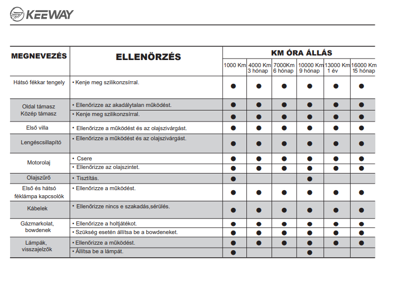

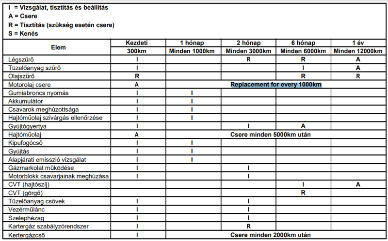

Nemrég szó volt a Keeway garanciáról, most ezt találtam a Carimpexmotor oldalán :
"Átvizsgálási periódusok Szemleperiódusok Négyütemű robogók és motorok esetében
(400 cc-ig) ATV esetében 400 cc fölötti nagymotorok esetében 1. 500 km 6 hónap 6 hónap 1.000 km 12 hónap 2. 3.000 km 6 hónap 6 hónap 6.000 km 12 hónap 3. 6.000 km 6 hónap 6 hónap 12.000 km 12 hónap 4. 9.000 km 6 hónap 6 hónap 18.000 km 12 hónap
Ezt követően minden 3.000 kilométerenként, de minimum fél évente fél évente 6.000 kilométerenként, de minimum évente A táblázatban feltüntetett távolságok (összes futásteljesítmény) és a megelőző átvizsgálást követő időintervallumok közül mindig az az irányadó, amelyik hamarabb következik be." -

teleahocipöm
Zoli bácsi #90119 üzenetére
A motorolajcseréhez 1000 km van írva, akkor vajon melyiket veszik figyelembe :/
Zoli bácsi
Eszembe jutott, az áprilisban beszámított Piaggio Liberty 125 gyári olajcsere periódusa 1 év, vagy 10.000 km. Nem elírtam, tízezer km. Na, azt sem tartanám be.
Nekem is Keeway termékem van végülis, csak a neve Benelli. Nekem 1 év, vagy 6 ezer kilóméter az olajcsere intervallum, de ebben van 3L olaj.
Meg az egyéb szervizelések is évre vagy a 6 ezres periódusra vannak bontva.
Most kíváncsiságból megkerestem a Vieste 125 használatiját, pdf fájl: [link]
6 havonta írja a szervizelést, ha jól értelmezem az olajcseréket is.
Ezt nemrégiben változtathatták, úgy emlékszem tavasszal még éves szervizintervallumok voltak..... -
teleahocipöm
Új motorként vásárolva illik szervízbe hordani és 3 havonta elég nagy kiadás lehet szerintem, 1-2 szerviz belefér évente. Használtként jobb a helyzet, aki tudja vagy akarja otthon meg csinálja.

Van ilyen kitétel, hogy 3 hónap? Gondolom ezt azokra értik, akik 1 évben csak a 3 nyári hónapot veszik igénybe, és így akkor évente 1 csere van.
Mondjuk nálam 1 hónapban - amikor minden nap azzal jártam munkába - 1000 km összejött, akkor 3 hónap az tényleg pont egy csereperiódus volt. -
macilaci78
teleahocipöm #90111 üzenetére
3k km-t még nem mentem el egy szezonban, igaz, esőt kerülöm. Évente meg úgyis cserélném.
De a 3 hónap valóban nevetséges, mit kell 3 havonta csinálni rajta? -
vendingo
Cbf125-nek is 3000-es szervize van.
Szerintem egy ilyen kis köbcentis motornak a 6000km ugyanolyan rossz, mint az autóknál a 20-30.000 km-es periódus. (Stellantis -féle)
Ha csak az olajcseret nezem, akkor Cityblade/Vieste-nel is 3000km az ajanlott olajcsere periodus(regen 6000-et mondtak ra szervizben is).
Igazabol barmelyik 125-os robogonak max 6000km-t szoktak megadni cserere, ha rovid tavokon hasznalja az ember akkor ott is tanacsoljak, hogy erdemes hamarabb. Nagyjabol 8-9dl olaj van 125-os blokkokban, a csereje nem tobb mint 10p, ha nem akarsz szervizbe rohangalni. -
teleahocipöm
A Keewaynek szörnyen rövid a szervízintervalluma, pl a Cytiblade 3000 km vagy 3 havonta, a Vieste 300 még rosszabb, hacsak el nem néztem. Nekem itt ment el a kedvem a ettől a márkától
