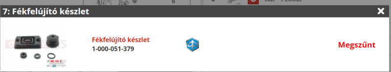

Már most erre gondoltam is ,hogy lehet a Mannol fékfolyadék miatt ragad de mondom csak meg kérdezem itt a csoportba.
Wd40-et nem használok, ez a kinai főfékhengert mikor le vettem a karmantyú gumi el volt szinezödve még a gumit is marja ez a mannol. Autósboltba ez volt meg Mintex kérdeztem az eladót melyiket ajánlja azt mondta jó a mannol is elhoztam.
Ferodo fékolajat szerzek az jó minöség olyat már vettem régebben. -

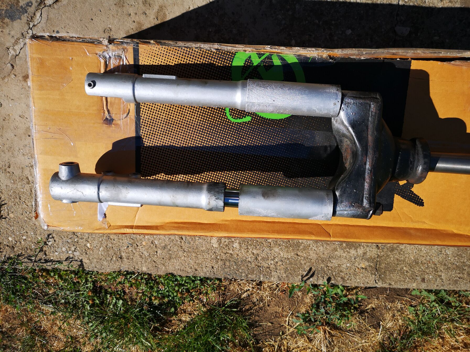

A simson első teló porvédö gumiharang volt rajta mikor vettem a motort a villa króm szára be volt rozsdásodva alatta, bontott teló lett most bele rakva erre nem is raktam gumiporvédöt szerintem a pára be megy alá. -

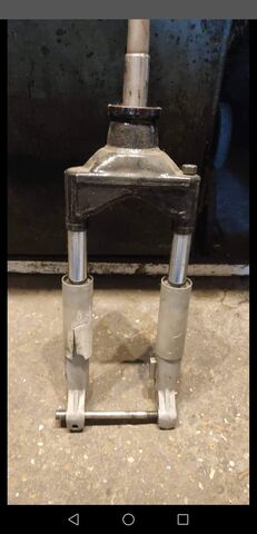

Találtam most neten 1998-as scara első telót ennek akasztós a fék nyereg felfogatás mint az enyémen
csak a villanyaknál befogatástól félek nem biztos hogy egyezik megnézni személyesen nem tudom messze van, enyém meg 2005-ös nem biztos hogy jó hozzá.
A régi rozsdás telóra azt mondta a szerelő ha ki tisztítja egy kicsit fog javulni de jó nem lesz.
Ez lenne a 98-as scara telója.

Vettem hozzá egy olyan telót aminek csavaros a fék nyereg felfogatás na ez nem passzol bele szerelőnek elvittem nem tudja bele rakni mert a sárvédő bele érne a Gumiba meg a villanyaknál se passzol semmi.
Teszek fel képet a telóról ami nem lett jó. -

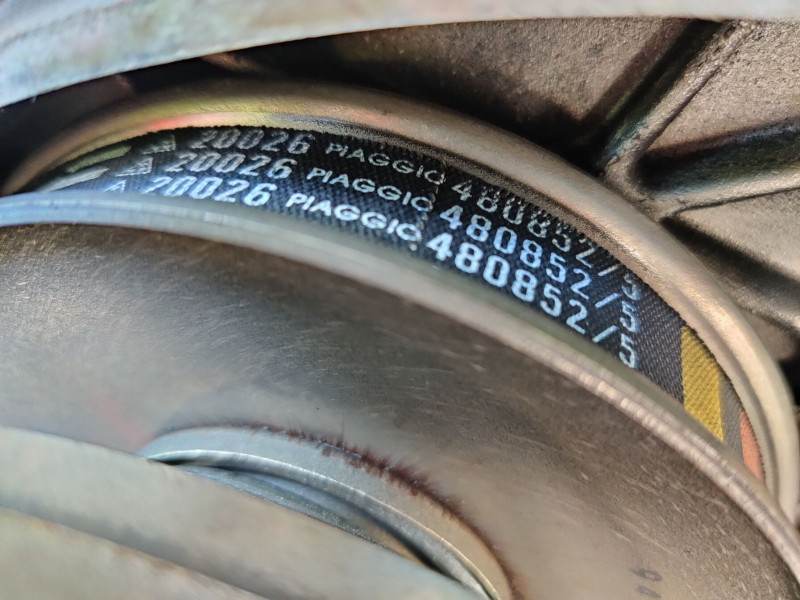

Az eladáskor kitöltött szervizkönyvben megadott évjárat elméletileg nem stimmel az alvázszám alapján azonosíthatóval.
Alvázszám: ZD4TH000X5S......[link] az "5" alapján 2005 az évjárat, a papírokon 2007Nézegettem a szíjakat és különböző hosszúság van megadva. Már a hosszú blokkoson belül is. Ezek nem jelentős különbségek?
