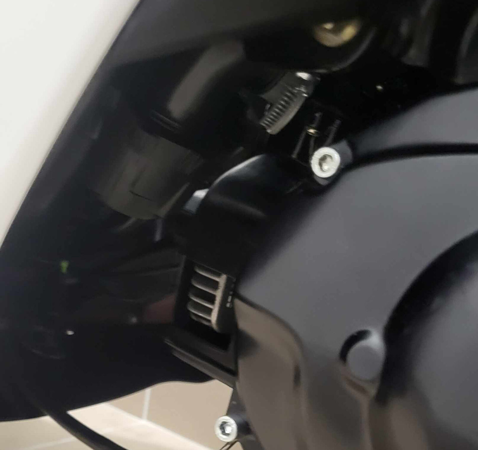

Nem ismerem a típust, de a képek alapján a lámpák fölötti nyílás a vízhűtés miatt lehet kialakítva, mögötte lehet a hűtő.
Azért körültekintően vásárolj, nekem az jön le, hogy nem igazán értesz hozzá. Az nem baj, csak vigyél valakit, aki látott már pár robogót. Ezek sport robogók, kamaszok veszik, hajtják, tuningolják, nyelezik. Lehet hogy létezik, de a legtöbb hirdetett példány nem garázsban tartogatott "bácsimotor" Észnél kell lenni, ugyan egy autóhoz képest nem nagy összeg egy motorogenerál, de ha pl. el van menve a váz (én futottam bele ilyen pofonba) az nagyobb hiba.
Ezt teljesen jóindulatból írtam, hidd el. Ez a legjobb tanács, amit kaphatsz, keress ismerőst, aki képbe van, és vidd el magaddal. Az emberen motor vásárláskor egy bizonyos rózsaszín köd van, főleg ha tetszik a gép. Kell egy kívülálló, aki ha gyanús jeleket lát, közbelép.Vagy keress szerelőt, aki nagyjából átnézi vétel előtt.

Sziasztok! Egy 50 4t Piaggio zip átlagos 55-60-as tempó mellett 95kg pilótával normális hogy 3.3 litert eszik? A 2-2,5 liter amiket írnak az a gyári, folytott max 45km/h sebesség mellett értendő? Esetleg lehet hogy kipufogó alján lévő lyuk befolyásolja? Azt hittem hogy csavar hiányzik onnan, de nincs benne menet. Gyanús hogy az előző tulaj mókolása. Érdemes foglalkozni vele, vagy hagyjam ahogy van?
#TOTTI
Engedjetek meg egy rövid állapotjelentést. Elértem a 100km/h-t vegattetel nélkül. A legjobb gyorsulás pedig 5,32m/s2, azaz majdnem 20km/h egy másodperc alatt. Most úton van egy polini kicsi direkt szűrő, egy Alfaerre végáttétel 15/50 +16% és egy peugeot malossi szíj, ami kicsit szélesebb, mivel a varióm is oversize Polini Evo és a hátsó tárcsa is egy nagyobb TOP TPR.
setup
Nem tudjátok a 2T hosszú Piaggio dekni alá létezik tömítés? OEM-en nem látok. Másodszorra fordul elő, hogy megnyekken a szíj beindítás után és így már feltűnt, hogy amikor esőben megyek a motorral azután van ez.
Szemre nagyon szépen rácuppan, de akkor ezek szerint valahol csak nem zár valami tökéletesen. Bár az olajpumpa felett van az a műanyag kupak csak úgy belepattintva oda... hát azért se tenném tűzbe a kezem, hogy az ott tökéletesen tömít...
1-2 másodpercig nyiszog csak, aztán elhallgat, de egy kicsit ciki hangot ad. -
