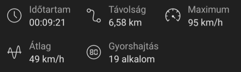

Igen, az említett app volt, automata szivató elment a régi karbival, erre meg kézit tettem fel, melegben nem kellett, el volt zárva, de most már kell, meg így nagyobb feeling az indítás. Igyekeztem a lehető legjobban összerakni a gépet, de nem ez a tervezett sebessége, bahajoltam mint a robogós h*lyegyerekek. A saját órája 90-ig van skálázva az a 75 gps.
Gyorshajtás csak annyi, hogy ennyiszer léptem át a 45-öt, de beállíthatsz 100-at is akkor nem számolja.

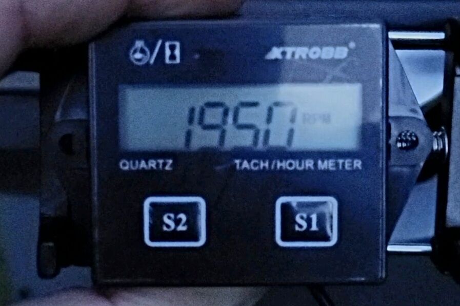

Fordulatszámmérő pedig a linkelt. Elemes csak rátekered a gyertyakábelre, csalóka lehet, bizonyos ducati gyújtás 3 szikrát ad.

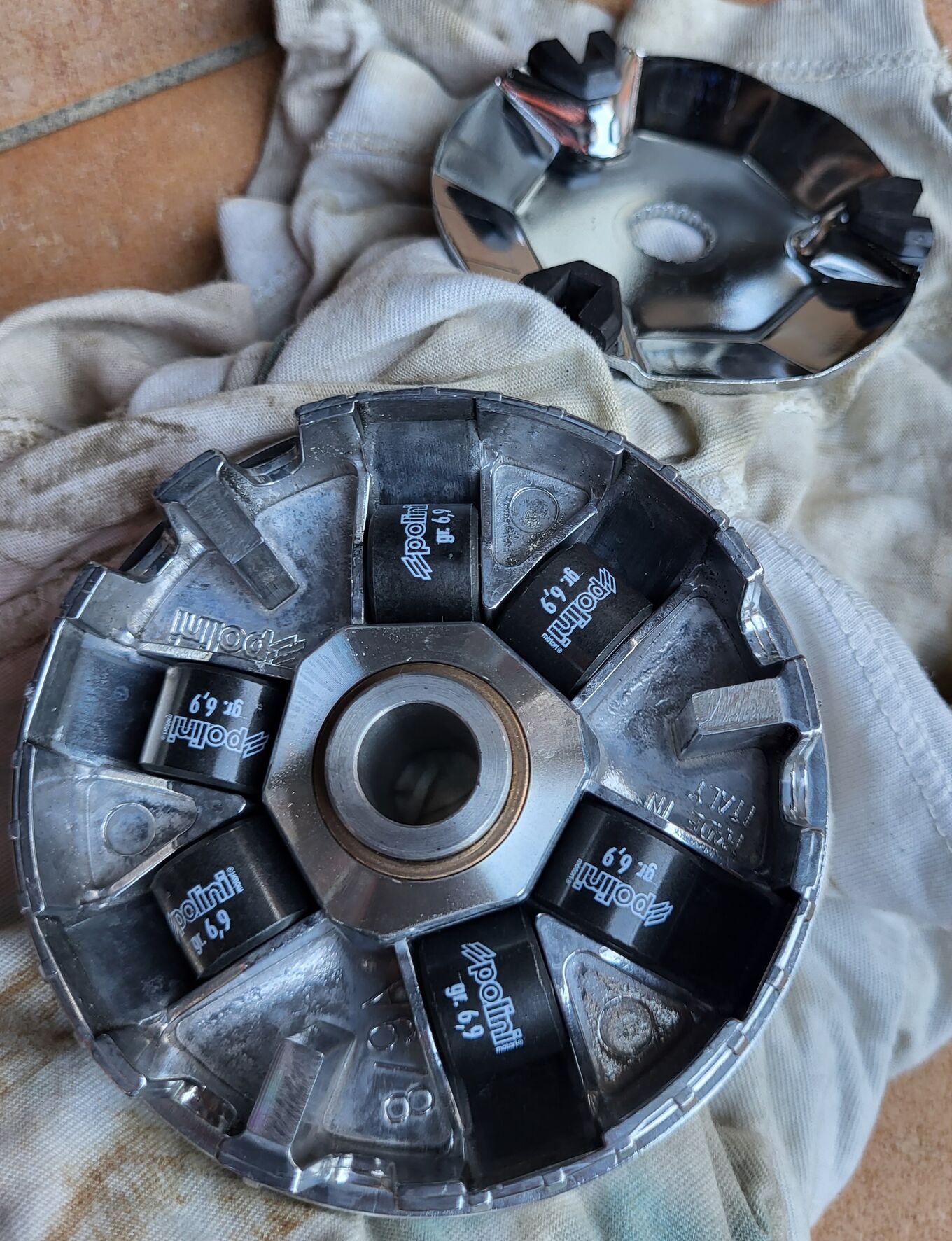

Polini sport, polini vario, dellorto 17,5 (90), leo tt
Más, ma hangoltam,
5gr - 10500 sok, túlpörög
5,5gr - 10000 sok, jobb, de túlpörög
Köztes nincs
6,9gr - 8000, sokkal erősebb, sokkal nyomatékosabb, de nem nyelezem, mert bejáratos, nagyon tetszik.
[kép]
6,5gr - 8500-8700 lesz a tutti, ezen a fordulaton gyorsulok a szíj kifutásáig és onnan még addig amit a henger kipuff enged kb. 10000 - tipp: GPS 90-95, kb. 85-ig egészségesen el tudok járni vele.Tényleg csak városban gurulok, előzök párat elnyújtom, de nem nyélen.
Nincs végáttétel, 90 kiló vagyok, nincs lejtő, nincs hátszél.

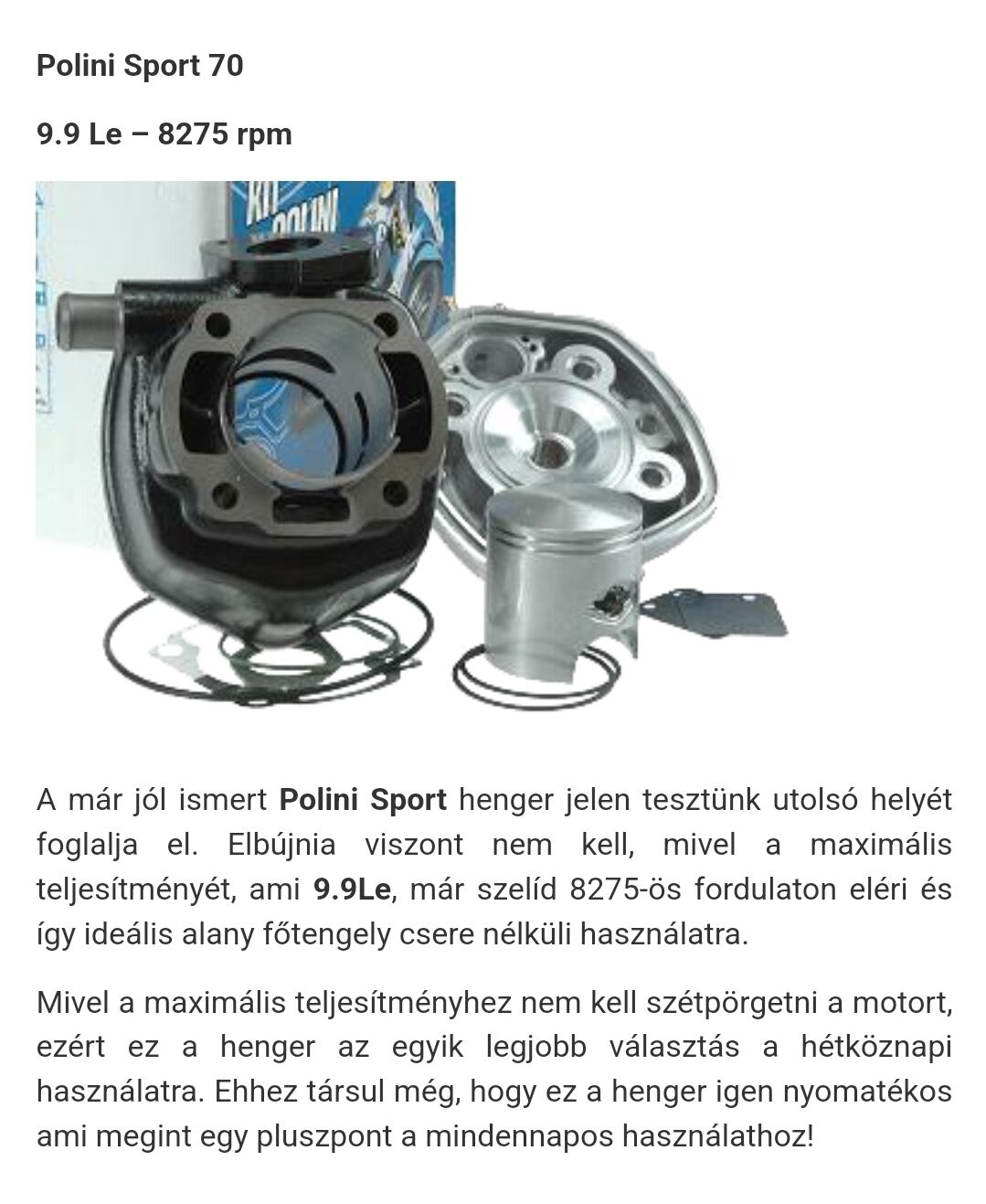

Mit tudhat egy alu henger, ha ez kb 9-10 lóerő?! Remélem bírja a szerkezet, mert megvett kilóra.
