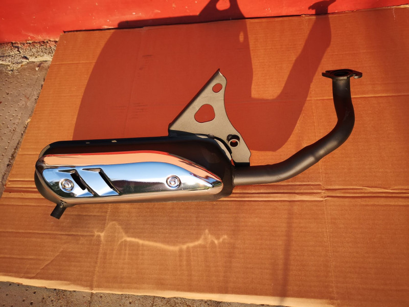

Ez lenne a kipufogó
Honda567
Yamaha neos taiwani 70es henger van rajta ezt a gyári utángyártott kiput tenném rá. Most 85ös a fúvóka
rá raktam else bír indulni gondolom sokat kap.
Hányas főfúvókát érdemes bele rakni?
Hirdetésbe azt írják 70es hengerrel is meg állja a helyét fojtás nélküli dob. Fotót nem tudom feltölteni a kipufogóról most. -

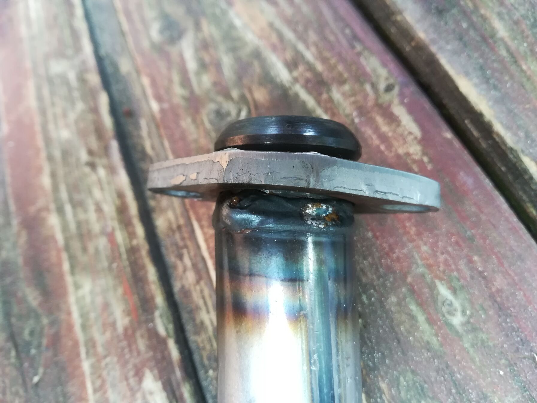

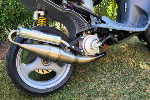

Van egy Pia NRG Power DD 2005, amihez vásároltam Stage6 Streetrace 70 hengerszettet és egy Giannelli Extra V2 (31637P2) kipufogót.
A gondom az, hogy a kipufogó felrakása közben vettem észre, hogy a leömlő felfekszik a motortartó konzolra (látni a képen a kipufogón ahova hozzáért), emiatt behúzni sem lehet a hengerbe és kifúj. A Giannelli honlapja szerint ez a kipufogó való a motorhoz, más oldalak szerint (pl. robogoalkatresz.eu) a 31633P2 is okés lehet. Próbaképp a gyári kipufogót visszaraktam, az rendesen felfekszik és tömít is.
Néhány képet berakok, szerintetek mi lehet a gond?

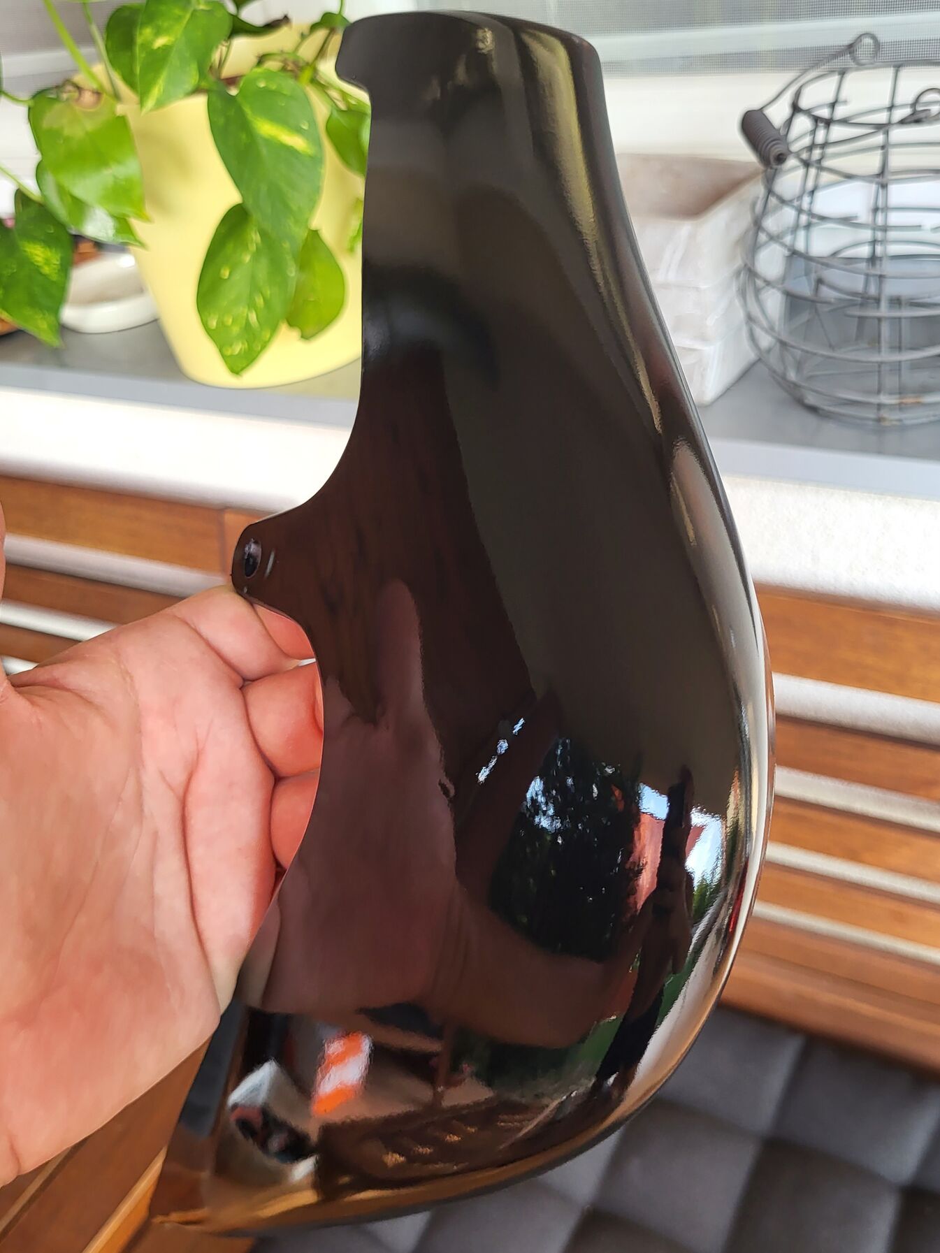

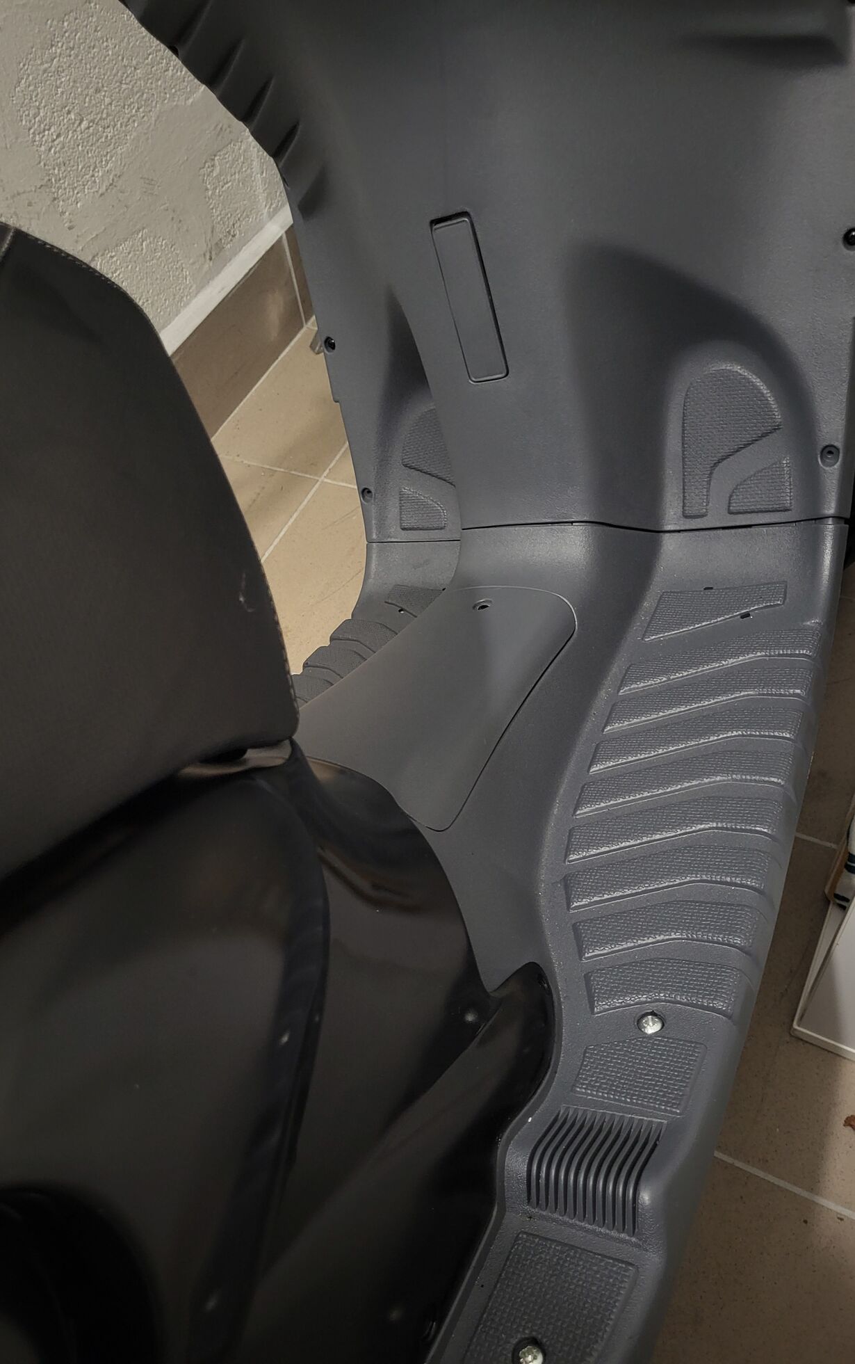

Kicsit had terheljelek titeket, nagyon jól haladok, minden kész FEJBEN, olyan 65e Ft és 3-4 óra van még vissza.
Jön kormány + stucni + ülés kárpit
Ill. műanyagos dolgozik 3 elemen, azt kell fényezni.
A képeken fényezésem eredménye látható.
[kép] [kép] [kép] [kép]

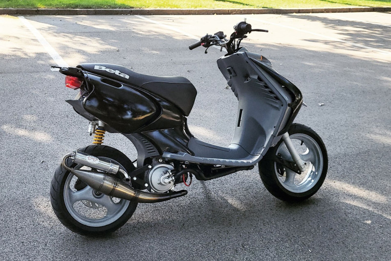

Megvagyok a hangolással, sajnos dudám nem szól, mondom meglesem, erre látom, hogy nincs a helyén, sztem kidobtam.
Nagyon rendben van, kifut a szíj és még pörög, kiált egy jobb varióért, görgő 5gr, kontraszt 26 kilós, kisrugó sárga polini +50%, fúvóka 84, red filter olajozva. Eddigi legfürgébb, legerősebb, "legkiegyensúlyozottabb" gyári 50-esem.
Mellékelek 5 képet: [kép] [kép] [kép] [kép] [kép] -
