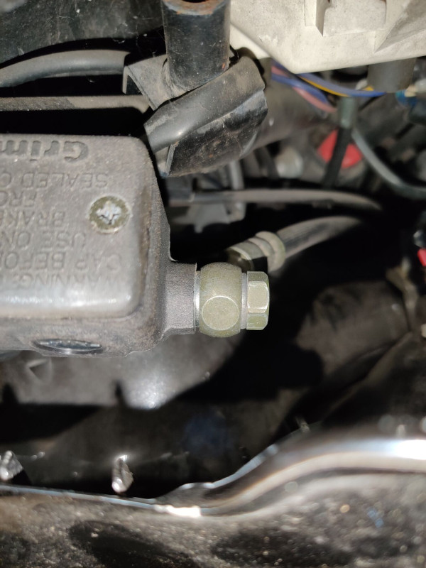

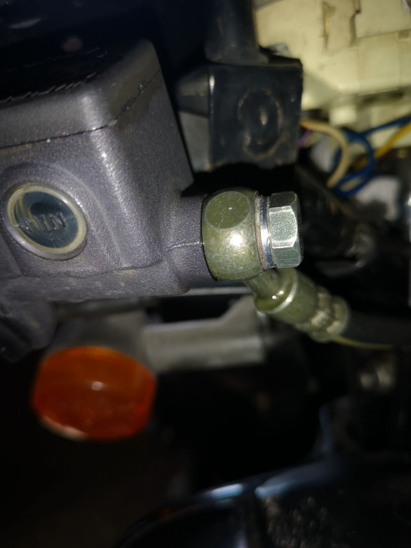

A főfékhenger és a Fékcső között szívárog a Fékfolyadék, itt gyárilag van alátét?
A csavar ami a Fékcsőt rögzíti az alatt van egy Alu és réz alátét ott nem engedi a fék folyadékot.

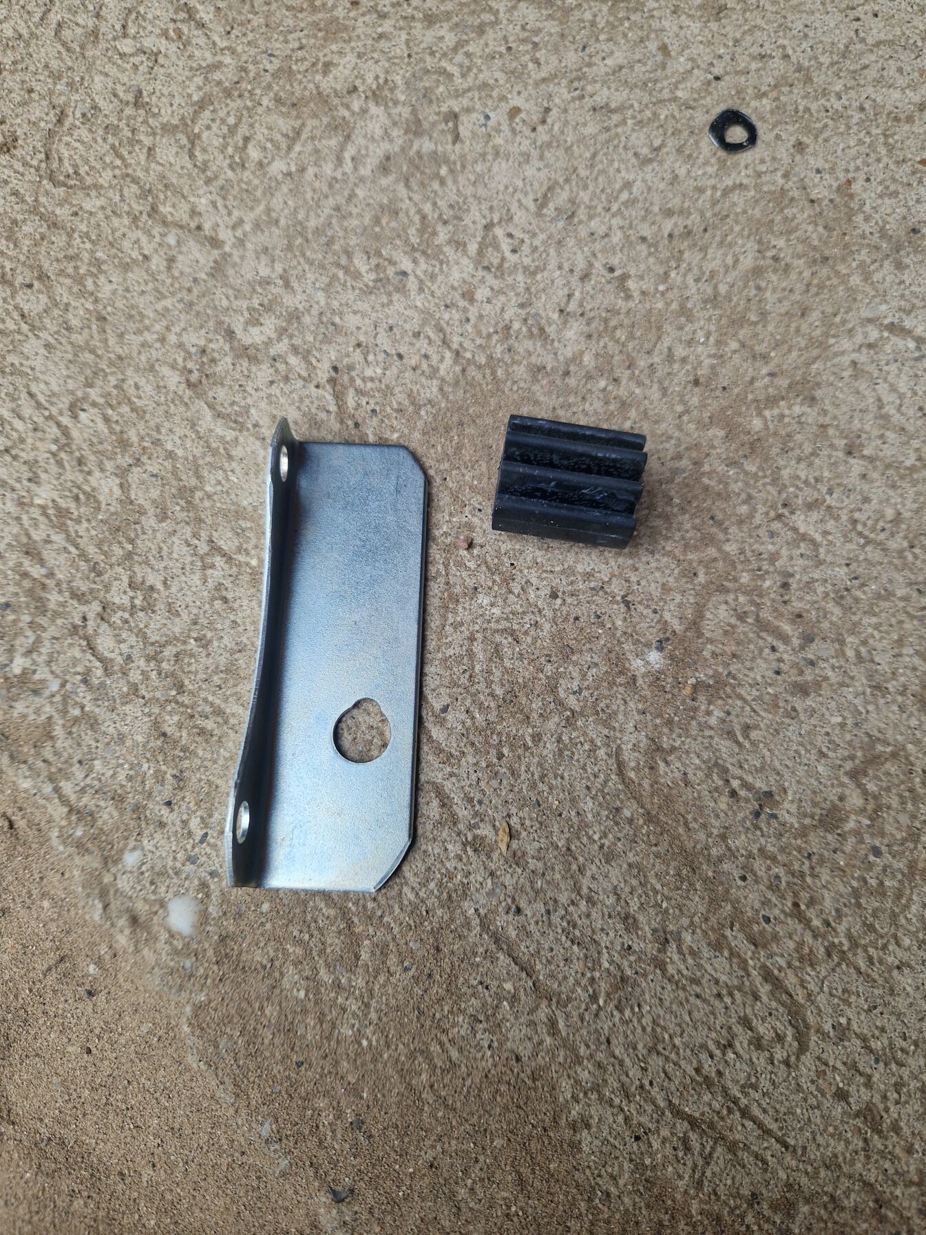

kenwood3
Vettem 1 uj kipufogot a honda x8rs-re. 1 technigas silent pro a tipus.
Van hozzá 2 kis akarmi amirol fogalmam sincs mi! Tudja esetleg valaki, hogy mi ez es hova kell ezt rakni? [kép]
Koszonom -

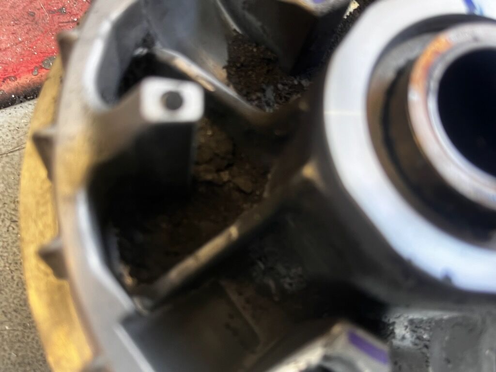

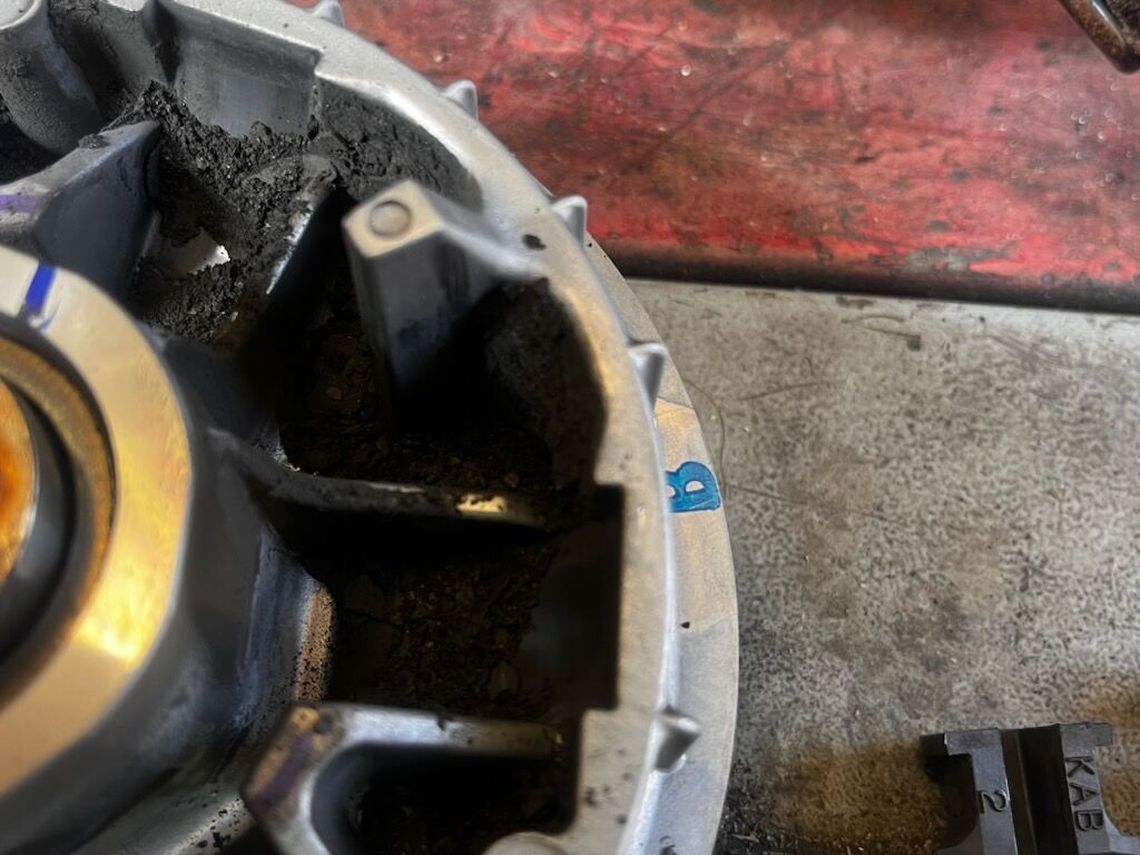

macilaci78
Zoli bácsi #91983 üzenetére
Elégtelen karbantartás, sokat állt.
A dekni szűrő is tele volt, nem volt pucolva, a sok állásban a szíj elöregedett és abból is sok kopadék jött le. -
Zoli bácsi
macilaci78 #91982 üzenetére
Szerelő mit mondott?
Szerintem ott volt meleg, rendesen. -

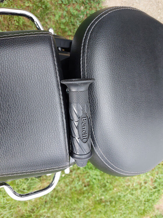

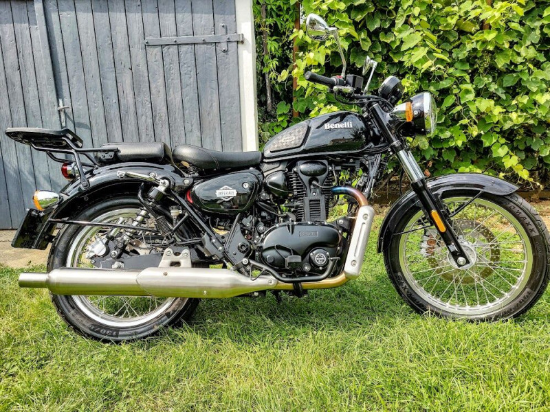

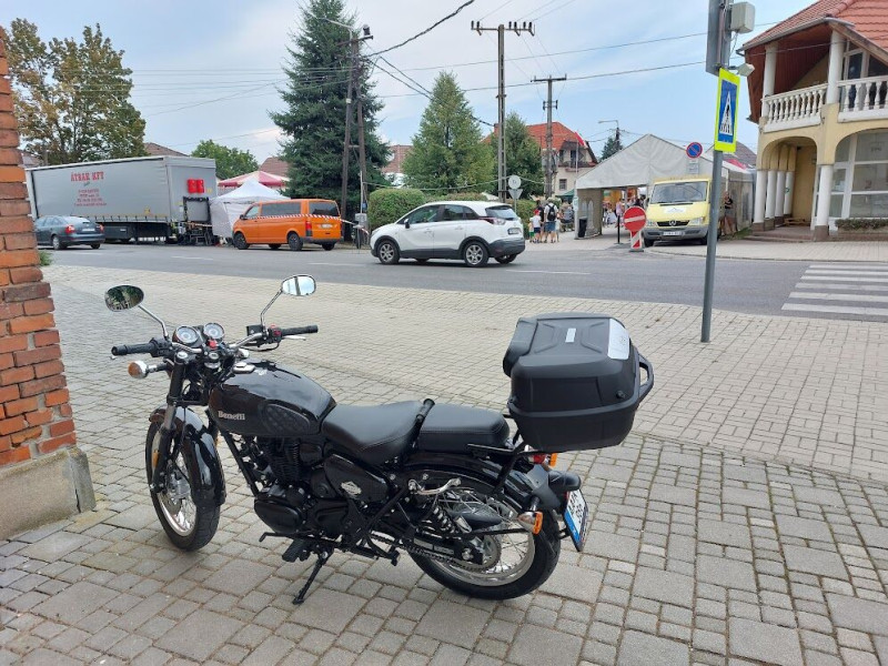

Zoli bácsi
Hazajöttem Garta napokról, dörgött, vihar készül. Lefotóztam indulás előtt a "Rettenetet". Itthon vettem észre a plusz alkatrészt, de a képen is ott van, amit a motorról készítettem.
Úgy látszik másnak is lejár a fogantyú, nem csak az enyém.
Benelli felirat volt a fogantyún, az én motoromon is, odatették......
Megint kifolyt egy energiaital a hátsó Givi dobozban, ragadt minden. Nem értem miért lyukadnak ki, többet nem teszek bele, indulás előtt tettem bele amúgy, sokat nem rázkódott. -

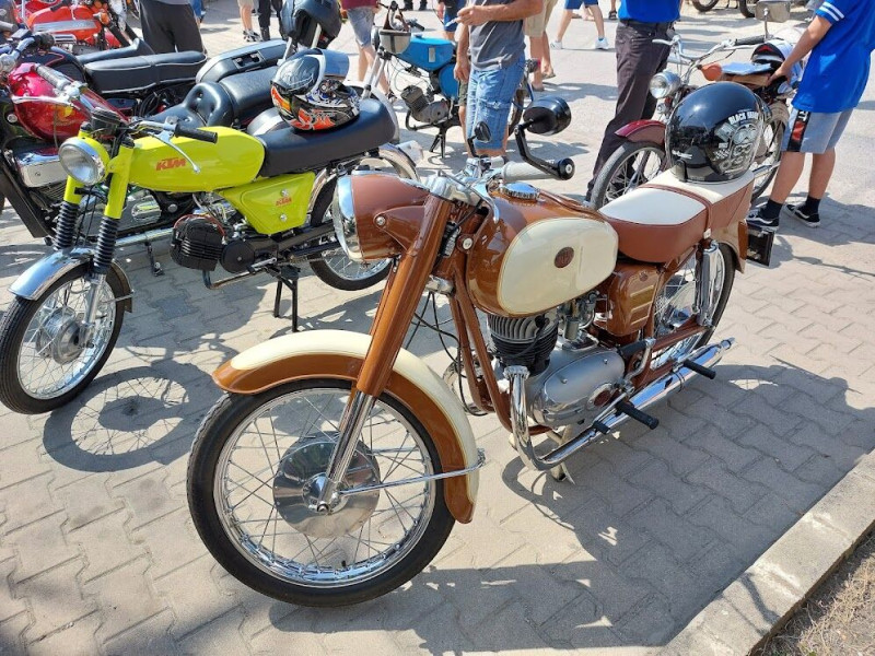

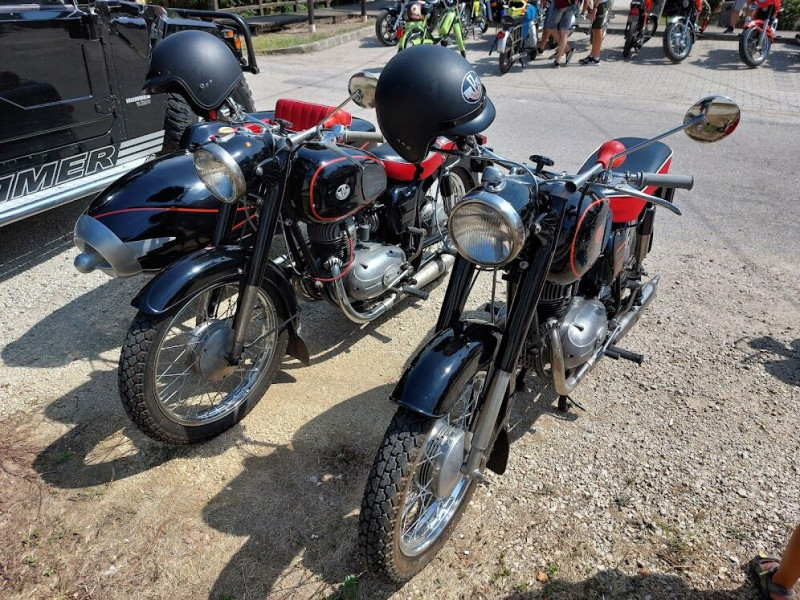

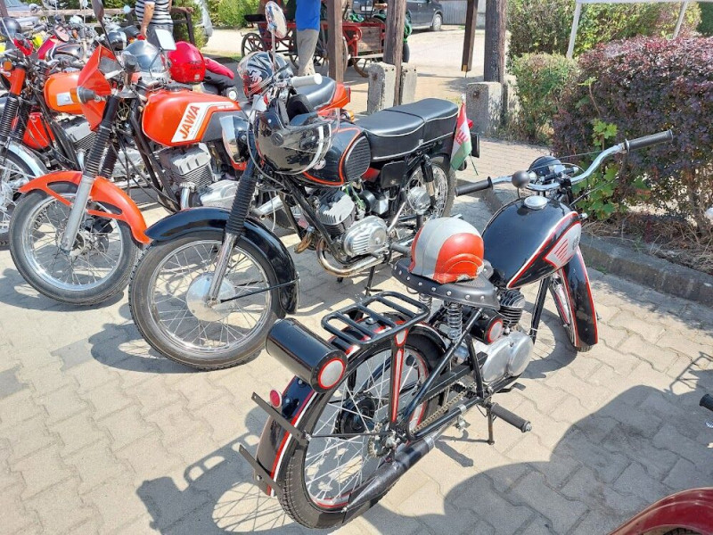

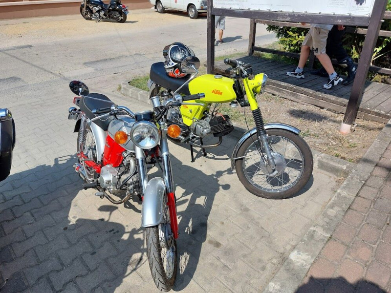

Zoli bácsi
Kapuvár, Gartai napok. Veterán jármű felvonulás.
Iszonyú meleg, viszonylag kevés érdeklődő, és felvonuló.
Motor még azért volt pár, veterán autó 1-2 darab.
Beálltam a "Rettenettel", járt érte étel-ital kupon.
Pár kép. Tetszett a barna Pannónia.

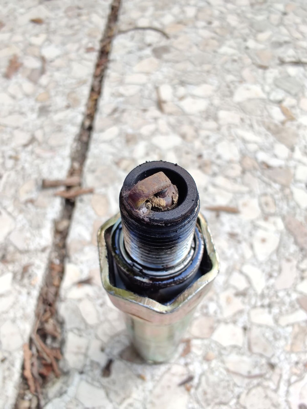

Zoli bácsi
Ha már gyertyakép.
Gabis

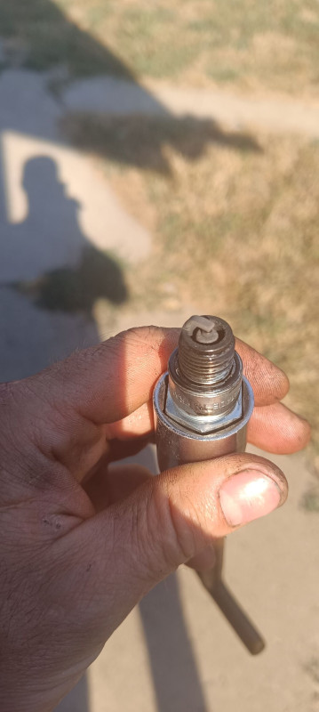

Ha már gyertyakép. Mi okozhatja azt a lerakódást a középelektródán?

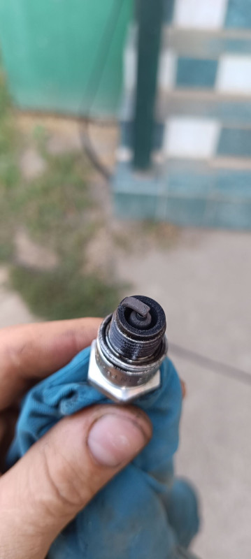

Beretvás

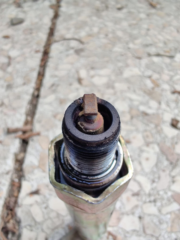

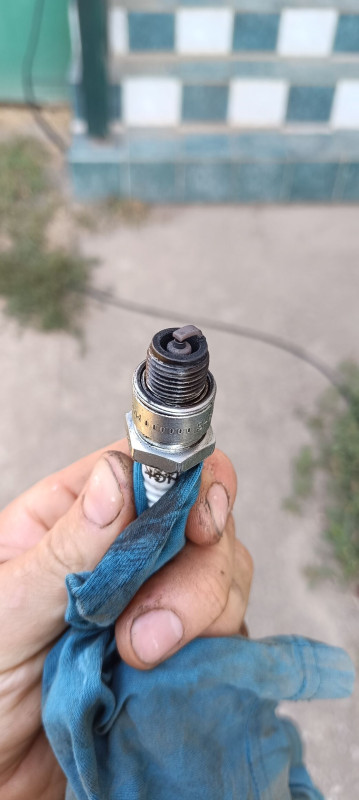

#TOTTI #91939 üzenetére
Most mentem vele egy városi vegyes 10km kb, utolsó hosszú szakaszon nyélgáz kb 1km, ott szoktam nézni..
Hasonló a színe mint a fentebbi képeknek. Ellenben szerintem egész jól megy most full melegen, nem fullad sehol egyenletesen húz. 60 a vége mert kiplatniztam a variót.. ne menjen mert minek a városba itt..
Ami a fura, hogy az 50 es hengerrel meg a rezonátoros kipufogóval is kipörgött szépen 8000 ig, most a gyárival meg a 70 es hengerre 4000 a vége és 5 el többet megy.. az hogy?
Beretvás
Zoli bácsi #91937 üzenetére
Én keverem, 10/2 arányban
Légszűrőt nem bántottam még
Műanyag az úszó nem állítható.
Zoli bácsi
Beretvás #91935 üzenetére
Az én véleményem, hogy azért annyira nem kap ez kevés benzint, pláne az alsó képen látható állapot nem arra utal.
Nem lehet hogy sok 2T olajat kap? Te kevered, vagy gyári olajpumpás?
Nem lehet neki kevés a levegő? A légszűrő 50-eshez lett méretezve, nem kellene bele egy nagyobb légáteresztésű "sport" légszűrő?
Számomra olyan az a gyertya, mintha a benzin elég lenne, de nem tökéletes az égés.
2T esetén sok lehetőség nincs,. Benzinszintet (úszóházban) nem babráltad? -

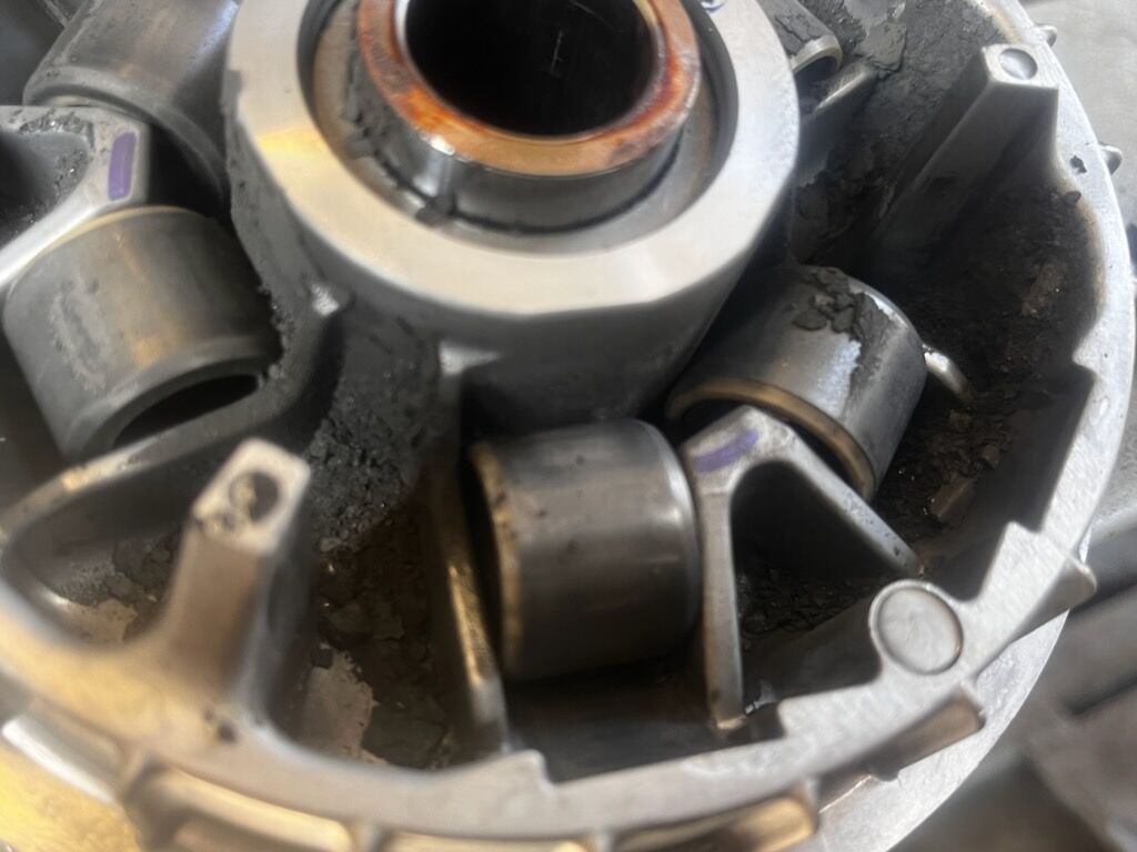

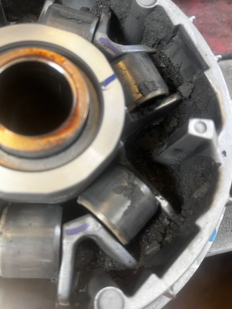

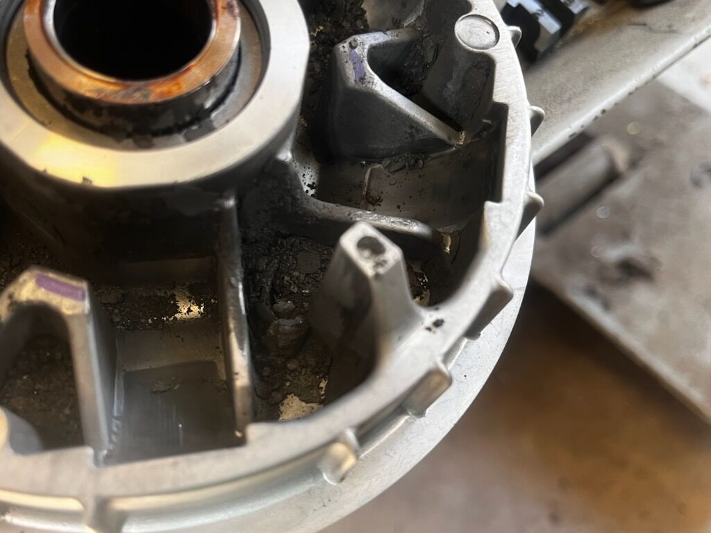

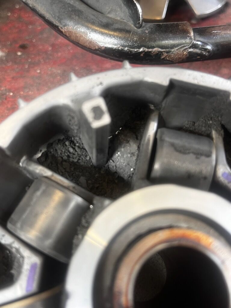

macilaci78
Zoli bácsi #91930 üzenetére
Kész lett, elhoztam. Még be kell kopjon a hajtásnak, kb 70-80 km-t mondtak. Ugrik, kb 70-ről akkorát, mint előtte 50-ről.
A szíj tényleg elég gatya volt, rosszabbul nézett ki, mint amit a BWS-ből vettem ki 6k km után. A görgők is kockásak voltak már.Szóval tényleg foglalkozni kellett a hajtással is.
Légszűrő gyári új, olaj, olajszűrő is. kb 2,6 liter olaj maradt tartalékba, meglátjuk, 2-3k km múlva hogy fog állni. Holnap indulás előtt ellenőrzöm a szintet, ahogy szoktam, honnan indult.Szeretném még idén belecsavarni azt a métert, de csak munkábajárással nem adja ki a szezon már.
Úgy látszik, szét kell nézzek a környéken is alaposabban.
Igen, én is úgy gondolom, hogy 80% körül van a kényelmes terhelés.
zombei: nem ismerem még az SH határait. A BWS-t az említett helyen megzavartam egyszer és azon nagyon érződött, hogy nem kell erőltetni. Beremegett az egész, hangos volt, egyszerűen féltem rajta. Az SH közel sem volt bizonytalan 120-nál sem.

Ettől tartok én is... De nagyobb dűznivel sem jobb... Mekkora kellhet egy 70 es hengerhez, 17,5 ös karbihoz.. 70-75 közöttit próbáltam, " sajna nem írja rajta" de ott van valahol. Azzal sem volt barnább..
Beretvás
Nem hagyott nyugodni, így próbálgattam, ahogyan a legjobban megy most ilyen a gyertyakép pörög szépen egyszer odahuztam már neki picit.
De volt már sokkal jobb is a gyertyakép az 50 es hengerrel.Ez csári karbi, 17.5 ös, 68 as fúvókával.
Jól gondolom ,hogy nem az igazi ugye? -

Elvileg megkapom a kibontott alkatrészeket. Az elmondás szerint sosem látott mennyiségű por volt a dekniben és a szíj állapotából ítélve a por nagy része a kopásból ered. Én is 20-35k km-eket olvastam a neten.
Valószínűleg elégtelen volt a karbantartás, vagy végig asztalos üzemben, malomban használták...Azt reméltem, hogy a kis futással kevesebb baj jön, dehát nem így alakult. Mindegy, fogynak a csontvázak, a rendszeres napi használattal meglátjuk, hogy alakul az amortizáció.

macilaci78 #91903 üzenetére
"a szíj majdnem szakadt is. (10k km...)"
Mármint hogy ennyi volt a szíjban? Egy maxi robogónál ennyit simán kéne hogy bírjon egy normális szíj, csak kopottnak szabadna lennie.

macilaci78 #91905 üzenetére
Lehet egy-két olajcsere kimaradt, vagy nem bele való olajjal történt, azzal is könnyen kár lehet okozni.
Biztos ennyi abban a gépben a kilóméter?
macilaci78
FeniX- #91902 üzenetére
Még mindig... 1 hónapja nézett rá egy hozzáértő. Anélkül, hogy széthúzná, nem lehet biztosat mondani, de szerinte is a letapadt dugattyúgyűrű a baj. Két hete pénteken leadtam nála. Olaj, olajszűrő, légszűrő csere gyárira. Kiderült, hogy a variátorgörgők, harang és a szík is kopott, a szíj majdnem szakadt is. (10k km...)
Mindegy alkatrész rendelés, múlt pénteken meg is jött minden, de előtte kedden a szerelőt fellökték motorral, kórházban lesz kb szeptember végéig. Addig egyik műtét a másik után, szerencsére a teljes felépülés is kinéz, de azért így sem irigylem.
Nekem már akkor szólt, amikor elrendezte, maga helyett egy másik szerelő rakja össze.Elvileg péntekre kész. Az 1,4 liter töltethez 4 liter olajat rendeltem. 2-3k km alatt kiderül, hogy fogy a gyári olaj, aztán meglátjuk, merre tovább. Addigra úgyis vége a szezonnak, legfeljebb téli projekt lesz belőle.
Várhatóan harapósabb lesz a rendbetett hajtással. Hát nem tudom, így is vigyorogtam...
Kb 150k lesz.
FeniX-
macilaci78 #91900 üzenetére
Tényleg, azóta mi lett az olajfogyasztással? Csak lemaradtam róla, vagy még folyamatban van?
