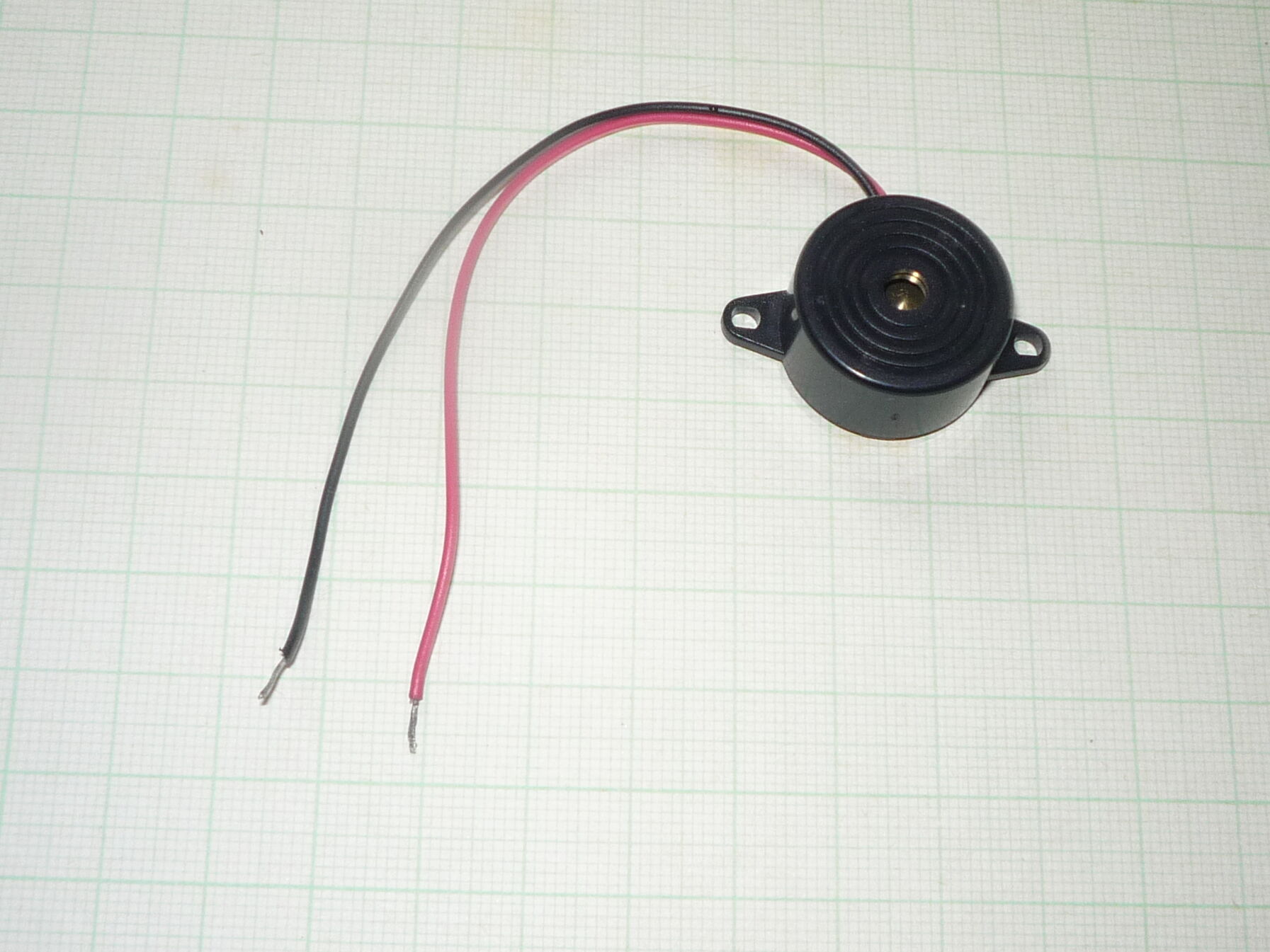

Oda érdemes kötni, mert ott biztosan szinkronban működik a sípolás.
Zoli bácsi

Oh, köszönöm, ez kellene nekem.
Ezt a visszajelzőre kellene rákötni ugye, vagy máshova egyszerűbb..?

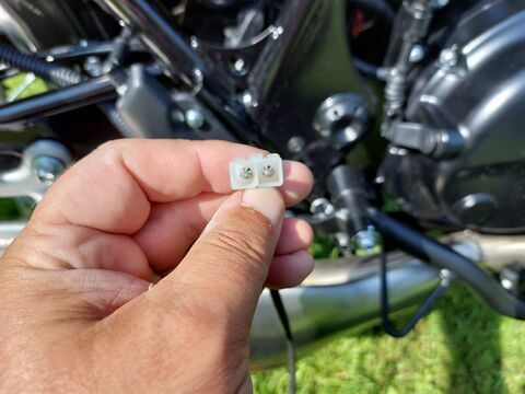

Lehet kapni 12V-os zümmert, 22x12 mm a mérete. Én nálunk a műszaki boltban vettem 400 Ft-ér. Így néz ki: [kép] -

Arra kellenék valami megoldást találni, hogy ne felejtsem kint az irányjelzőt, mindig kint marad. Robogónál szembetűnő volt a visszajelző, itt alig látni. Megszoktam, hogy autó kanyarodás után automatikusan visszavált. Lehet kellene egy pittyegő, láttam egy motoros videóban ilyet.

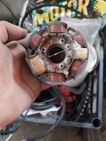

printer71
#88557
Igen, ha gyari uj CDI-t veszel, akkor az meg ures lesz, nincs hozza kulcs kodolva. Ilyenkor "szerviz" uzemmodban megy, kb 2000-es fordulatig engedi porgetni, felette elgyengul.
Hozza kell tanitani a kulcsodat, viszont ehhez szukseges hogy meglegyen a gyari barna mester kulcs.
A barna kulccsal raadod a gyujtast, 2 masodpercet varsz, leveszed a gyujtast.
Utana ha van potkulcsod(fekete), akkor sorban ugyezt megcsinalod, majd a vegen ujra a mester kulcsot rakod be es gyujtas 2 masodpercig, majd le.
A kulcsok cserelese kozott ne nagyon teljen el 10 masodpercnel tobb ido. -

Üdv mindenkinek !
Az alany egy egy 20 éves 125-ös Beverly . Megállt menet közben , nincs szikra . Nem értek a motorokhoz de tudom használni a multimétert , és a guglit
. A diagnózisom az , hogy az alaplap-jeladó jó gyújtótrafó gyertyakábel jó , szakadások nincsenek , viszont a CDI-ből nem mindíg jön ki az 50-60 volt a gyújtótrafó felé , van hogy 5-15 voltot küld ki magából .
Az lenne a kérdésem , hogy ha sikerűl vennem egy gyári új CDI-t , mivel van benne immobilizer , az immot hozzá kell-e tanítani az új CDI-hez valamilyen módon , vagy csak összedugom , és tudomásúl veszi , hogy az adott immo gyűrűvel dolgozik együtt ?

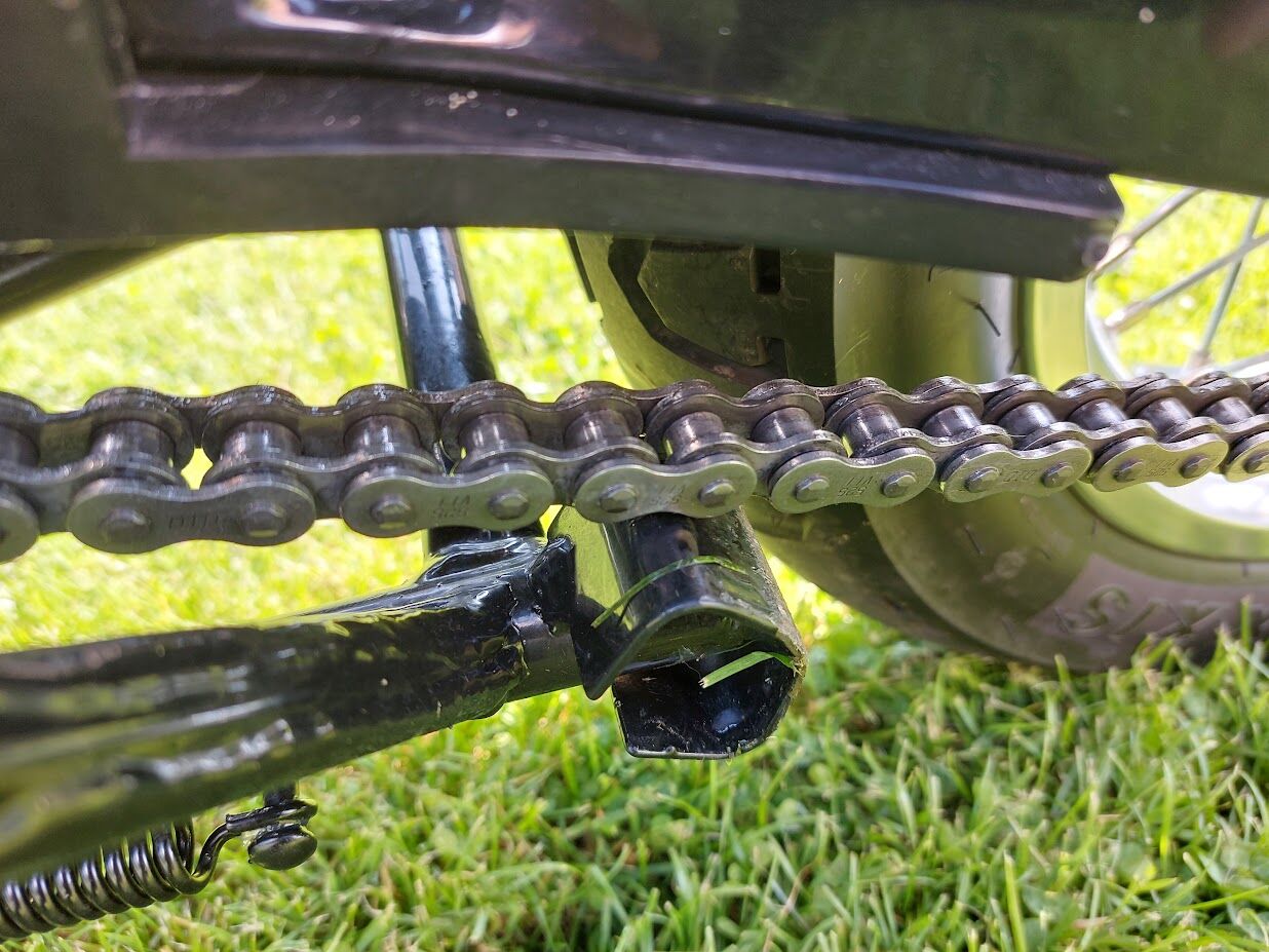

Eh, hülyeséget írtam, természetesen a középállvány ér bele a láncba, nem az oldalkitámasztó.
Elforgattam a gumibakot (Először nem jutott eszembe), nem a lemorzsolódással van baj, elforgatva sem jó. Mintha összeült volna a gumi anyaga. Szerintem iszonyú erős a két rugó, ami visszahúzza a kitámasztót, és idővel összébb ült a gumibak anyaga. Kínai.

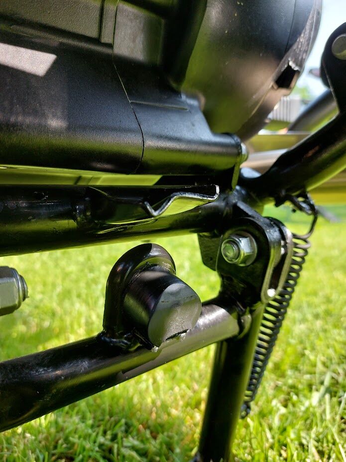

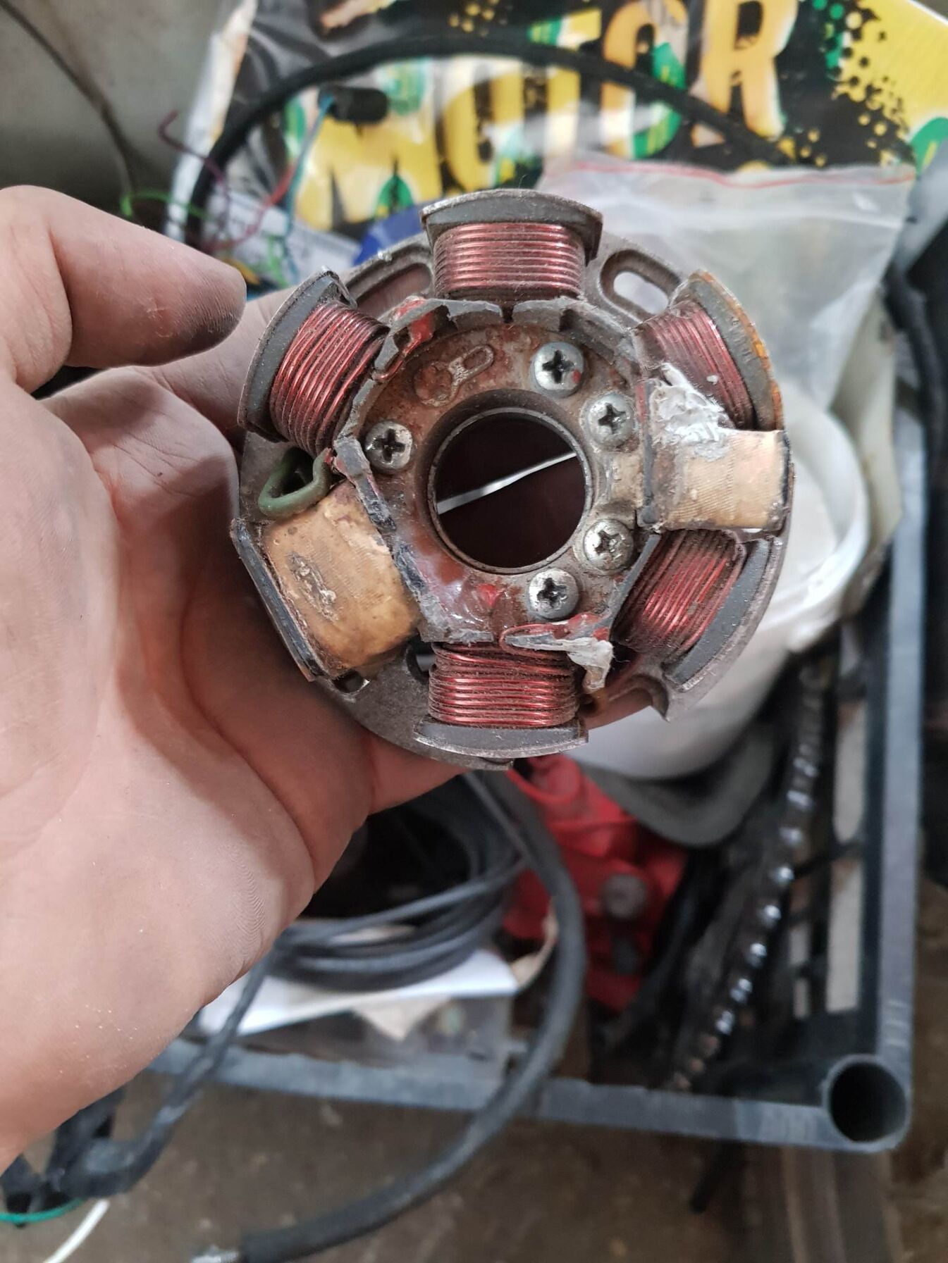

Napokban észrevettem, hogy a "Kínai Rettenet" eddigi vaj puha középtámasz visszacsappódása erős, fémes koppanó hanggá változott.
Szemrevételeztem......A tartós használatban..(
kb. 400km) a gumibak, ami a csillapítást és távolságtartást végzi, egy része lemorzsolódott.
Képen az alsó rész az, a gumibak alja lemorzsolódott.
A felhajtott oldalkitámasztó szerintem menet közben néha belenyal a láncba, felhajtáskor legalábbis jót odavág neki.
Félre ne értsétek, eszembe nem jut hibákat keresni.....Én lennék a legboldogabb, ha semmi hiba nem lenne, de gondolom a vaj puha kitámasztó visszaugrás után ha erős fémes csattanás lenne, ti is megnéznétek.
Arra gondoltam, van itthon ilyen öntapadó szivacskorong, amit szék lábra kell ragasztani. Azt ragasztanék a fém nyúlványra, amihez a gumibak csapódik. Átmenetileg megoldás lenne...
Első gondolat az volt, hogy kiveszem a gumibakot, és teszek alája alátétet. De nem csavar tartja, át van dugva egy lyukon, olyan a megoldás, hogy nem hiszem hogy szét lehet szedni, elszakad.
Ti hogyan oldanátok meg a problémát..? Nem akarok minden apróság miatt szervizbe menni...Bár hamar meglenne a bejáratás...
(2x voltam már)
Köszönöm!

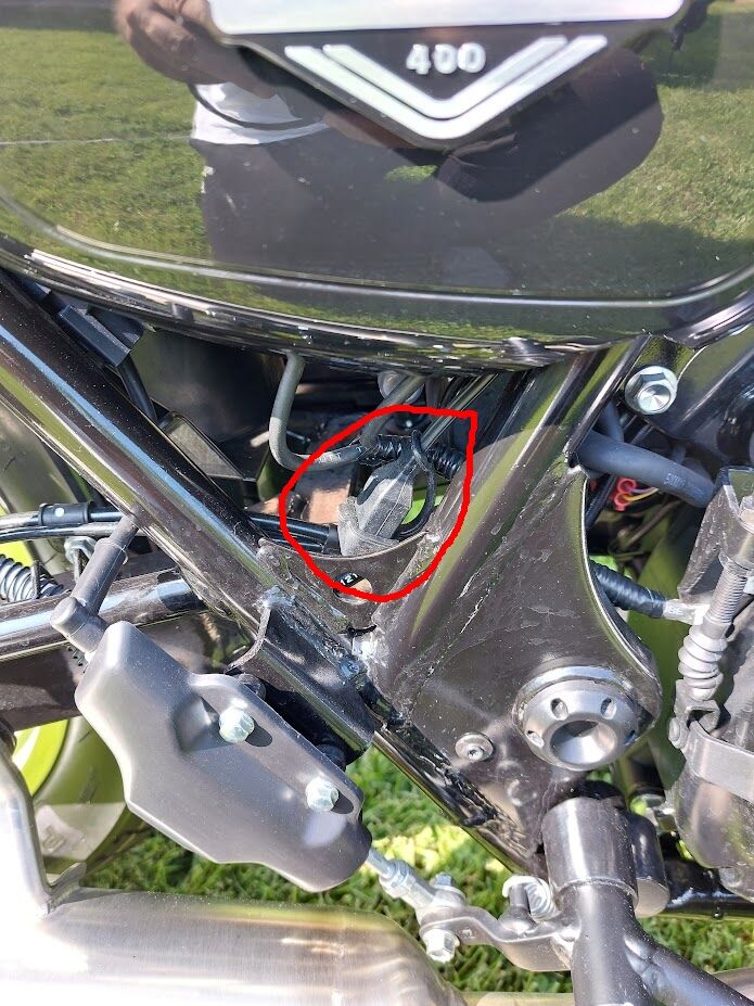

Más. Bekötöttem az Optimate4 töltő gyors csatlakozóját, nem kell levenni az oldaldeknit, ha rá akarok tölteni (Hobbimotor, előfordul hogy hetekig nem megy)
Egy vízálló dugó. Van a pozitív szálon biztosíték. Azon gondolkodtam, erre egyszerű lenne rákapcsolni egy USB töltőt, a megfelelő csatlakozó kellene. Nem a kormánynál lenne, de vésztöltőnek jól jöhet. Ilyen csatlakozó kellene nekem, gondolom nem egyedi, az Optimate4 kábele ilyennel variálható. Ez milyen dugó, felismeri valaki? Hol kapok, villanyszerelési boltba?
Köszönöm!

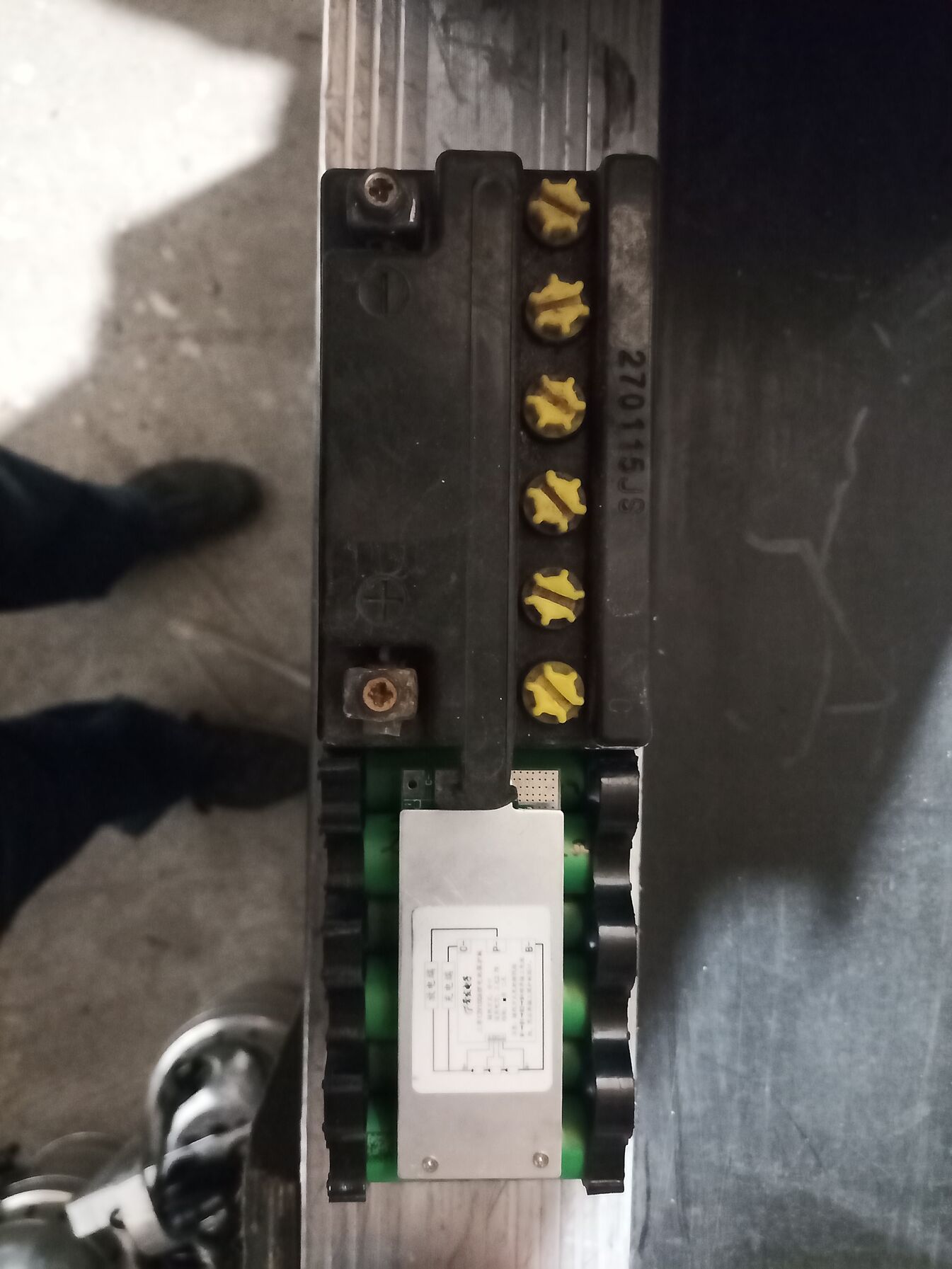

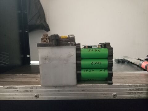

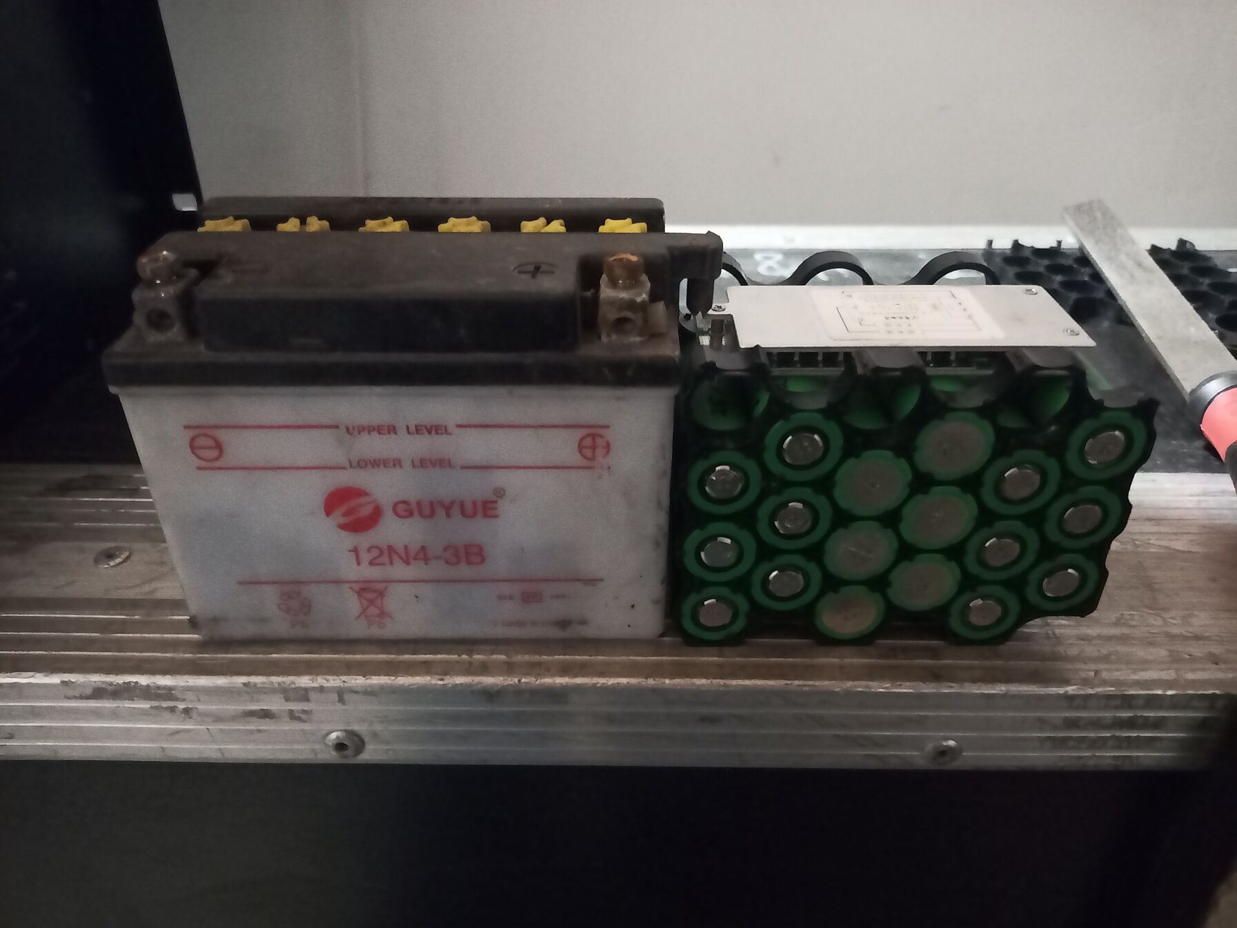

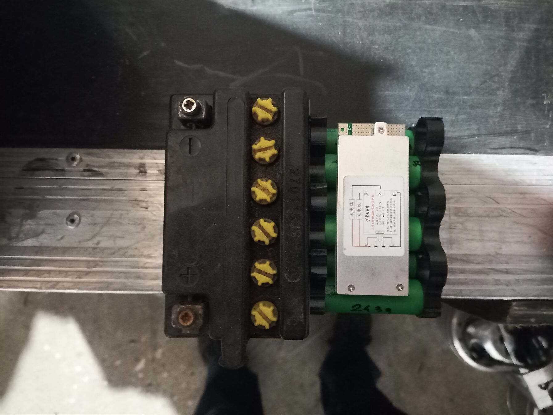

Miért lenne zárlatos? Ez a méretezés és cellaszám demonstráció miatt van fotózva, még össze kell kötni, felönteni gyantával, zsugorcsövezni. Utána nyugodt szívvel kimoshatod a mosógépben, semi baja nem elsz. -40/+75 fokig
Az elektonika 100A után, hőre, és mélymerülésre is biztosítja a cellákat, de van víz ellen védett BMS is. itt nincs mélymerült halál.
15Ah és 120A indítóáram. -
