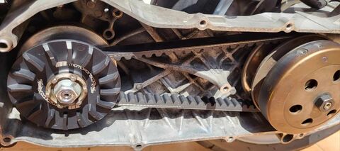

Még nem tudom, de amúgy sima kerek görgők, csak forgásirányosak és jobb minőségűek.
Kisrugóm van ami kipróbált, a leo vince csövekehez kaptt sárga, kuplungpofák súlyától függően 7-8 körül indul el, az már oké lesz. Erre az egyenes marású Malossi hátsó szíjtárcsára leszek kiváncsi, olyanom még nem volt.[ Szerkesztve ]

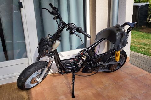

#TOTTI
Sziasztok, műszakilag kész van, kipufogó jön még a héten, de TT lesz ez is, úgy olvastam, hogy az én szándékomnak ez a legmegfelelőbb. Hajtás rendben van Motoforce/Malossi kombó Athena kevlár szíjjal, de kisrugókat kell még cseréljem keményebbre, mert fülre alacsony fordulaton mozdul a motor. Már mindent a TT-re méreteztem, red filter van átolajozva, illetve rendeltem egy nyitott pipát a gyári légszűrő házra. 84-es főfúvókával kezdek és 5grammos dr. pulley görgőkkel.

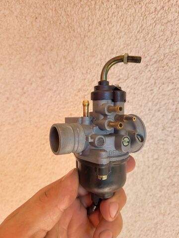

válasz penomope #89289 üzenetére
Gondolom a mostani karburátorokban is megvan ez az alkatrész, a tűszelep. Kosz miatt ha nem tudta ellátni a feladatát (elzárni a benzin útját), akkor megemelkedett a benzinszint az úszóházban, akkor szokott ilyen jelenség előfordulni.
Trabant esetében sokszor az is megoldotta a problémát, hogy elzártam a benzincsapot, kijárattam az üzemanyagot a karburátorból. Miután a motor leállt üzemanyaghiány miatt, újra kinyitottam a csapot, sokszor ez segített, megjavult, nem kellett szétszedni.
Másik tippem a szivató. Nem feszül a bowden valahol? -
penomope
Üdv. Egy kis segítség kellene. Az alany egy 50 köbcentis Vendetta 2T robogó. Megyek vele, erős benzinszag, füstöl, majd megfullad. Gyertya ki, csöpög róla a benzin. Megpucolom, visszateszem pröccre indul majd pár kilóméter után megint füstöl, majd szépen lassan megfullad. Gyertya ki, vastagon benzin.....Ma szétszedtem a karburátort. A súbertű felülről a 3. vájatban volt. Azt a legfelsőre tettem, hogy kevesebb üzemanyagot engedjen be. A főfúvóka 60-as. Mi lehet a gond? Miért fullad bele a benzinbe mindig? Mit tegyek?

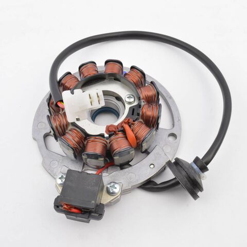

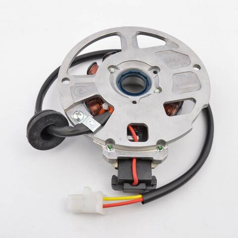

draco31
Hello!
Malaguti F12 digit euro2.
Elvileg gyújtásalaplap hibás a szerelő szerint.
Ehhez a drágasághoz persze minden arany áron van, mert ide sikerül 12 tekercseset rakniuk.
Gyári alkatrész 60 ezer lenne, 1 hónap múlva.
Ezt találtam, de még így is húzós kicsit, még ha azonnal megy is eladásra a motor, ahogy ez belekerül.
Ez ugyan ez lenne, csak a fém lap nélkül? Bár a csatlakozó pont a fordítottja.
Így fest gyári újként.
ASUS S14 S410U /\/\ Xiaomi Redmi Note 12 pro 5G /\/\ Switch Lite /\/\ Amazfit T-Rex Pro /\/\ Blitzwolf BW-FYE15 /\/\

#TOTTI
válasz Honda567 #89230 üzenetére
Nekem levegős mina+leo tt+stage6 betét 90-es alatt fulladt, 12 és 17,5-ös karbiban is. Min. 90 sztem.

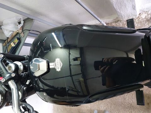

Zoli bácsi
Gondolkodtam valamin a tank védelmére, tankpad vagy fólia. Ezres szervizen is a fóliát javasolta a szerelő. Ma délutánra kaptam időpontot fóliásnál, szabálytalanul sisak nélkül átrotyogtattam..3 háznyira van a fóliás.
Fizettem 6 ezer forintot, nem sokallom, a tankpad többe került volna. Fekete fólia került csak az alsó részre, a mester eltávolított 2 kis gyári matricát is.
Így néz ki. Ennyire nem volt látványos az elkülönülés, de mondta a mester hogy leszedte a régi vax réteget fóliázás előtt, de átkenhetem nyugodtan, mehet a fóliának is.
Lehet nem volt jó ötlet, mert a fólia széle így látványosan elkülönül, eddig alig látszott. Mindegy, egy perc alatt eltávolítható, és véd, azt a részt is, ahova a tanksapkát felhajtva a kulcsok a tankra csapódnak.
Ha valakit érdekel ilyen beavatkozás. Kőfelverődés elleni fólia.
Csillog mint a Salamon....... töke, mondjuk ki, mert töklámpásra utal a mondás, nem mondtam csúnyát.
Én itt csináltattam, de minden városban van már szerintem ilyen szakember.: [link] -

Régen a hibakeresést úgy végeztük, először megnéztük van-e üzemanyag, eljut-e a karburátorhoz. Aztán gyertya ki, megnézni van-e szikra. A gyertyát kivéve ha nem benzines, akkor megint megvan a hiba, nem kap üzemanyagot a motor. Ezek alap dolgok, ennyit ha meg tudsz csinálni, ezeket megnézheted.
Olajtartályban volt 2T olaj, ugye, és működött a kenési rendszer? -
