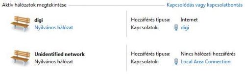

Mentolka
Nagyon pörög a topic, azért itt kérdem, bocs:Most kötötték be a DIGI 500/200 netet a kecóba.
Amikor összekötöm(CAT5.e kábellel) az ONT-t(ZTE ZXA-10) a géppel, a LAN port csak sárgán világít, nem zölden. Az alaplap(ASUS P5K) leírása szerint, a LAN port gigabites (10/100/1000).
Mi lehet a gond? -
