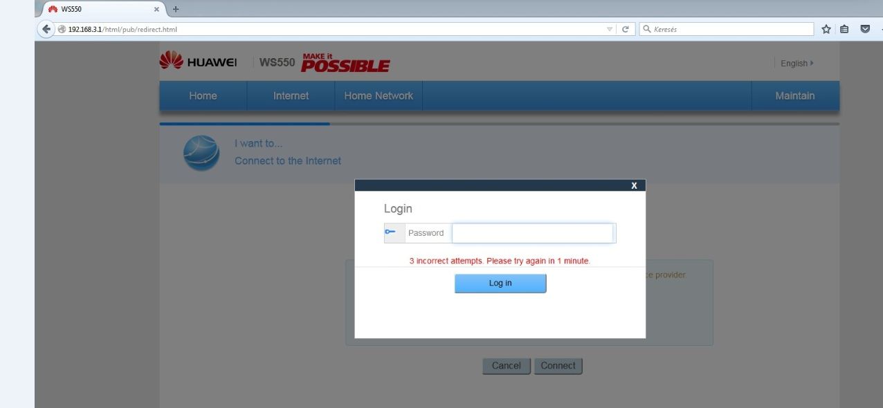

Sziasztok!Adott egy ilyen router. Beállítom a szolgáltatótól kapott felhasználónevet ,jelszót ,majd a következő szintre lépve ezt a képernyőt dobja (admin jelszót nem fogadja el)

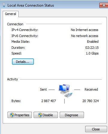

Ma volt időm beüzemelni a routert, viszont elakadtam.
WAN kábel csatlakoztat, WAN beállításokat megcsináltam, név-jelszó, Connection mode: automatic. Save -> Connect -> Connected. Routeren a WAN ikonja villog. Ha jól értelmezem eddig minden ok.
Viszont sem vezetéken, sem wifin nem tudok csatlakozni a netre. Wifin a mobil eszközeim gond nélkül csatlakoznak, viszont nincs net. PC-hez a routert kábelen csatlakoztatva szintén nincs net, ill. PC sem tud wifin keresztül netezni(csatlakozni igen). Ha problémamegoldást elindítom olyan, mintha nem is tudna a vezetéken keresztül problémát keresni, azonnal leáll. Ha megnézem a vezetékes kapcsolat részleteit PC-n a következőt látom:Számomra ez jónak tűnik, van forgalom oda-vissza. Viszont azt írja, hogy no-internet access.
Mi lehet a probléma? -
