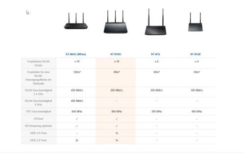

djpundro2
"Vevőcsalogató marketing szöveg. Mellesleg legalább odaírhatták volna, hogy "ideális esetben" "
En elhiszem es tudom nem lehet elöre megmondani hogy milyen lesz nalam vagy masnal egy egy Router hatotavolsaga !!!!
De ,itt jön a de szo ,en egy megadott helyröl beszelek ,tehat az idealis vagy nem idealis tenyezö mindegyik reuterra vonatkozik ami nalam van ,vagy probaltamEs ha nincsen idealis eset akkor ugyanazt kell nyujtania egy 50€ routernek is mind egy 150€ snak ?
Akkor ezt en mar nem hiszem el .En egy helyröl beszelek ,ahol olcso es dragabb roter t probalnak ki es ti szerintetek teljessen felesleges ,tehat akkor vegyük a legolcsobbat ?
Na mar ,ebbe nem eggyezek bele.Különbsegeknek muszaj hogy legyenek ,egy ugyanaz a helyen !!

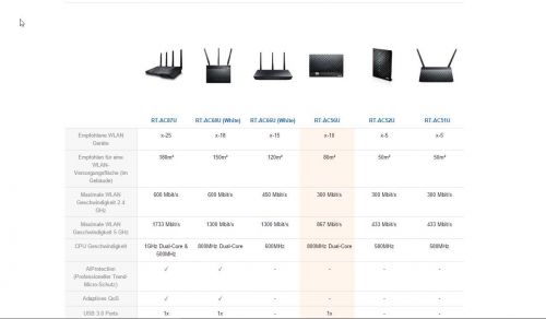

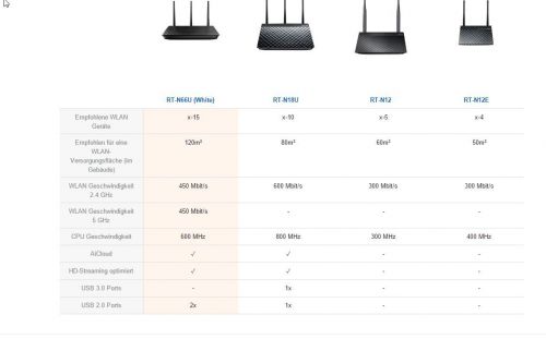

djpundro2
Multibit #45192 üzenetére
"Nincs olyan, hogy 120 nm lefedésére csinálták! "Ezt most komolyan mondod?
Ez akkor micsoda lenn akepeken a m2 rre amit irnak?50-180 m2 ig Van az ASUS nal megadva !!!!
Ja igen ,
Ertelmezni probalom -
Akkor ha leirjak hogy 50m2 rre alkalmas egy reuter az semmiben sem lesz roszabb mindha egy routert veszek amit 180m2 re csinalnak es 3x aron arulnak ?
akkor minek az arkülönbözet ? Mert esetleg gyorsabb ,amit kisem birsz hasznalni?
Mar eleve akkor az megtevesztes ha ugyanaz lesz a lefedettseg az olcsonal is mind a dragabbnal . -
djpundro2
Gubek-Einste #45186 üzenetére
"A AC56U hardverben sokkal erősebb, az N66U külső antenna."
Es megis miben lehet erzekelni ezt a különbseget az erössegben ?Ha torentezel vel es meg valamit csinalsz egyszerre stb ?
es ha en nem avval torentezek ?Tehat megis miben lehet eszrevenni azt a nagy "sokkal erösebb " hardvert?
Multibit
djpundro2 #45190 üzenetére
Te write-only módban vagy?
nagy lakasra vagyis 120 m2 re lefedettsegre csinaltak
Nincs olyan, hogy 120 nm lefedésére csinálták! Találsz ilyen adatot annak a routernek a specifikációjában? Nem lehet ilyet kijelenteni, mert minden környezet más és más. Van ahol lefed ekkora területet, mert ott olyanok a körülmények. Máshol lehet, hogy kisebbet sem.akkor bebizonyosodtam hogy a Wlannal a leirasokbol hazudnak
Nem hazudik senki. A tesztek pedig egy adott helyen, adott eszközökkel készülnek. Semmi garancia nincs arra, hogy nálad ugyanígy fog viselkedni az a router!Látom, nem sikerült értelmezned a dolgokat. Így még nehezebb dolgod lesz.
