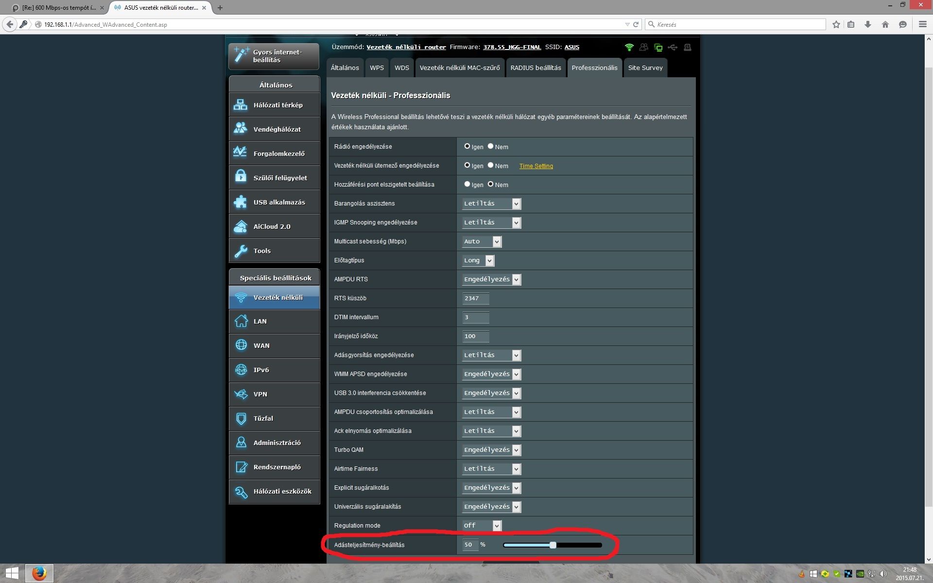

De van arra is HGG fw.
https://www.mediafire.com/folder/05psguze7t8gs
Már önmagában az fw cseréje is segít valamit, mert a gyári beállítás a maximum 25%-a, de ugye gyári szoftverben nem állítható a kimenő teljesítmény, viszont HGG-ben tudtommal 50% a default beállítás, és tetszés szerint állíthatod.
Én nem piszkálnám az antennát, az utángyártottak csak nagyon ritkán jobbak, még ha méretre 2x akkorák is. Többnyire csak ráírják, hogy 8, 9, meg 16dBi, aminek aztán a fele sem igaz.
http://www.mediafire.com/view/cljia622a9h972j/changelog.txt
< 25% (1-24)
100mW (20 dBm)
25% =< 50% (25-49)
200mW (23 dBm)
50% =< 75% (50-74)
316mW (25 dBm)
75% =< 100% (75-99)
500mW (27 dBm)
= 100% (100)
708mW (28.5 dBm) -
