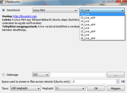

Telepíteni szeretném a LMDE Mate-t. Az Unetbootinnál mit kell választani jobb oldalt a verzióknál?
És lent hány megára állítsam? Az elébb csináltam a Linux Live USB creatorral egy telepítő pendrivot, de nem nem jó lett, mert nem indult el a telepítés.

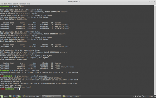

Srácok elkövettem egy oltári nagy hibát. Segítsetek.
Ami történt. Win8.1 volt fönt és mellé került (ugyan arra a 80gigás lemezre) egy 64bites linux mint. Jó is volt meg minden tetszik is. Viszont egy csomó adatom a win alatt volt. Elindítottam a wint és elkezdtem takarítani. Gondoltam újra rakom mindkét rendszert mert a win az már vagy 1 éves (pontosan nem tudom de nagyon régi). felügyeleti eszközök / lemez kezelés alatt töröltem a linux partíciókat és gyorsformázás. Elkezdtem ide menteni az adatokat és bumm áramszünet. Azóta kiírja hogy ismeretlen file rendszer egy fekete képernyőn. Ilyen dos-os situ van.
Valahogy eltudom indítani valamilyen paranccsal a win-t hogy be tudjam fejezni a mentést??? -
Bohus
Kevés a szimpla sudo "grub-install /dev/sdc", nem tudja hova tegye a grub állományokat. Következő tippem:
"sudo grub-setup -d /media/ABC/boot/grub /dev/sdc", ahol ABC helyett írd be, hogy a rendszer partíció (sdc1) hova van mount-olva. Ez Mint esetén legtöbbször felhasználónév/partíció neve, pl: "sudo grub-setup -d /media/petir/linuxmint/boot/grub /dev/sdc". Ha a live Mint nem mountolja automatikusan az usb hdd-t, akkor mountold fel manuálisan az sdc-t.Ha ez sem jön be, akkor javaslom folytassuk privátban, nem szeretném tippekkel és próbálkozásokkal hígítani a fórumot. De feladni sem szabad, a megoldással majd visszatérünk.
Tehát live telepítőről. Nagyszerű, de akkor 2 lépésből nem telepítesz GRUB- ot, mert így nem fogja átírni a HDD- n lévő mbr-t, mivel nincs csatolva.
Ha tényleg kitartó vagy, akkor ne csak egy vonalon menj, én mikor hasonló cipőben jártam, keményen gugliztam is! Ezt is ott találtam, ez alapján telepítsd a GRUB- ot, de figyelj minden részletre és próbáld megérteni a miértjét is. Ez a legnehezebb én is ezt csinálom és Win után nem is könnyű a Linuxot megérteni. -
