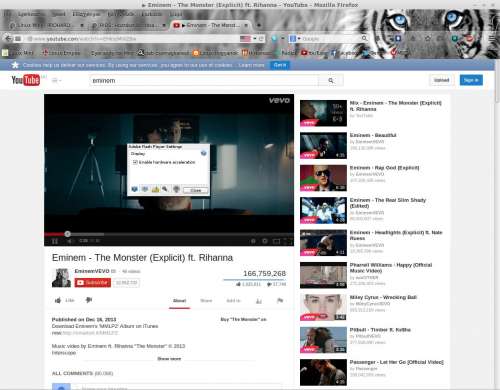

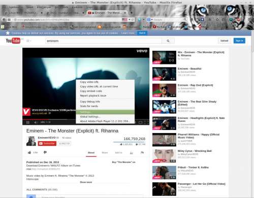

Sehogy, maximum a flash-ben tudod beállítani, hogy megjelenítésnél a GPU-t használja. Először is a illesztőprogram kezelővel feltelepíted a zárt ATI meghajtót. Ezután YouTube-on keresel egy video-t, elindítod.
Jobb egérgombbal kattintasz rajt(1.kép) és ott Settings...
A következő képen láthatod, hogy be kell jelölni a 3D gyorsítást. Ennyi

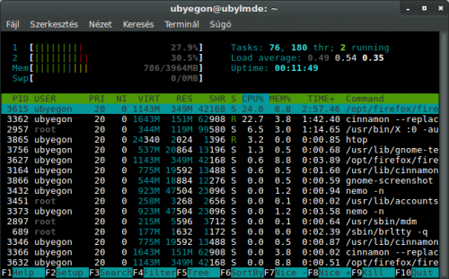

Elindítom a Htop-ot,nincs is probléma mindössze pár százalékos a cpu használat.Megfogom a terminál ablakot és ide-oda mozgatom már felugrik ~50%-ra mindkét mag kihasználtsága.
Ilyenkor a cinnamon -- replace eszi a procit borzalmasan.Azért ennyire nem gagyi a gép hogy egy ablak mozgatástól így kifeküdjön a cpu.Eddig csak MINTeket próbáltam,lehet hogy valami nem smakkol a géphez. Melyik disztrót nézzem még meg ami ilyen fajinul néz ki? (Persze ha működik rendesen)

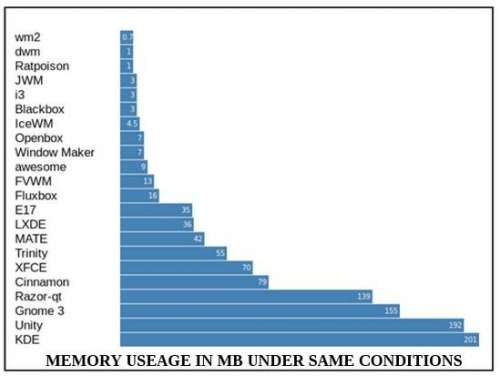

Az a memóriahasználat amiben hasonló a cinnamon és az xfce;
Procihasználatról nem készült ilyesmi, de ilyen gyengébb gépeken (erősebb egymagos, low-end kétmagos, nem egyet, nem kettőt próbáltam) cinamonnal totál használhatatlan volt a flash (és viedók is jóval több procit ettek) és alapból nagyon darabos volt a rendszer, addig xfce-vel mindez tök normálisan pattogósan ment, töredék pocihasználattal, de még a mate is jóval kevesebbet eszik, kb félúton lehet procihasználatban cinnamon és az xfce között. (procierő sorrend amiket próbáltam eddig kb ilyesmi lehet; unity>gnome>>kde>cinnamon>>mate>xfce>e17>lxde>jwm

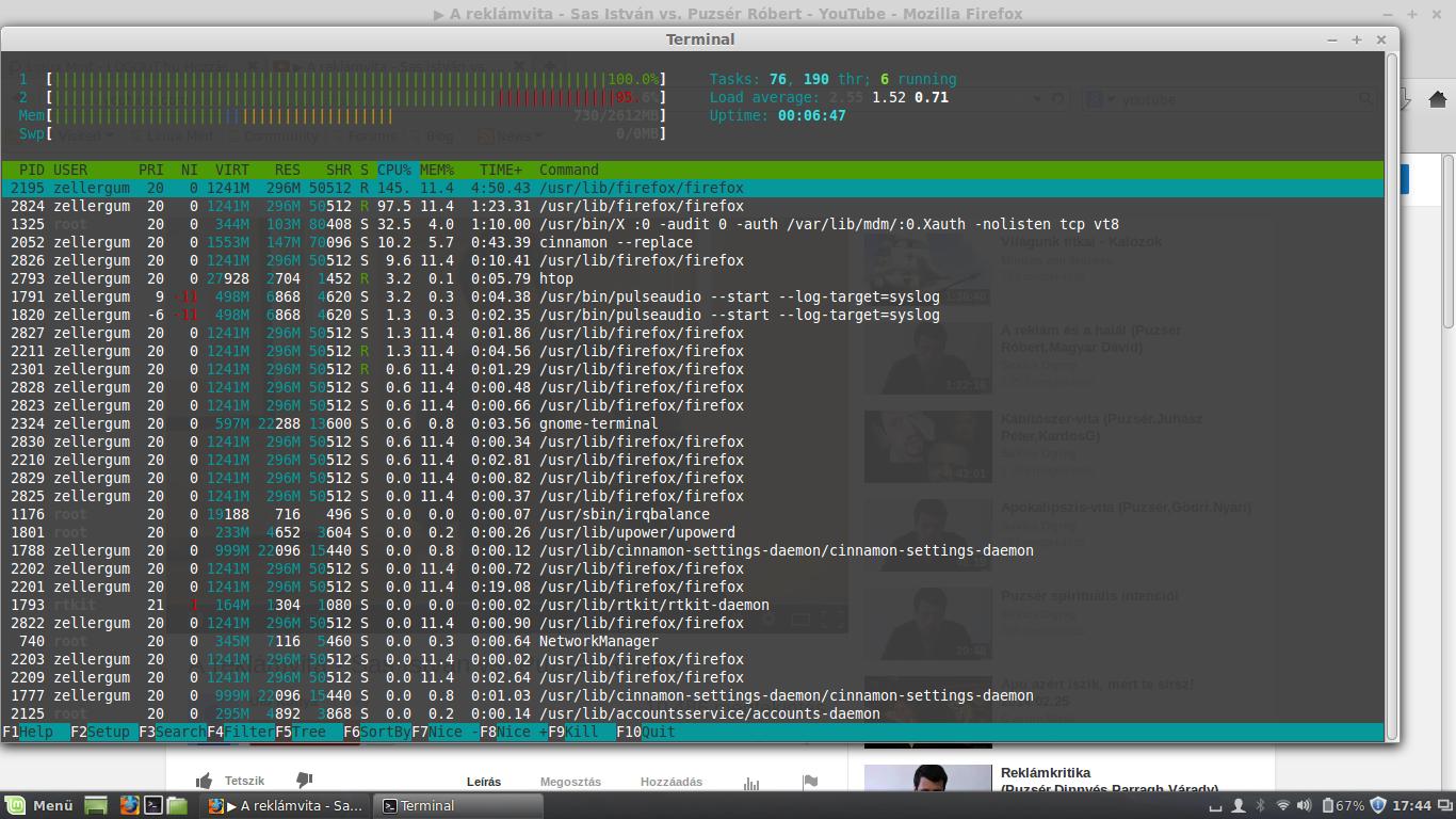

A rendszerfigyelő saját maga használja a procit úgy, ne azt használd, hanem terminalból a htop nevű alkalmazást, valószinű, hogy telepíteni kell terminalból,sudo apt-get install htop.
Itt meg lehet figyelni, mi eheti még a procit.

Nyitottam egy terminált és bemásoltam amit írtál.
dpkg --get-selections | grep vdpau
dpkg --get-selections | grep mesa
Az eredmény annyi hogy egy sorral lentebb ugrott a kurzor és lehet írni a következő parancsot.Bocs de első linux amit felraktam,még nem ismerem a parancsokat.
Ha csak ennyit írok be:
Akkor lefut egy hosszú lista és mindenhova az van írva hogy install.
Csinálok screenshotot bármiről ha az segít.

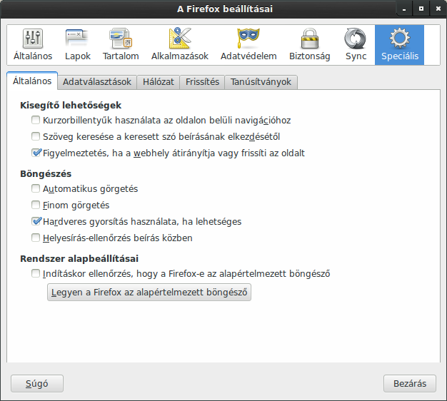

Az be volt pipálva a firefoxban. A másik driver sem segített sajnos.
Kis ablakban elfut akadásmentesen a video viszont ha ráviszem az egeret az ablakra miközben megy a lejátszás és közbe (pl:körkörösen) mozgatom akkor már beszaggat a kisablakban is.
Lehet hogy beállítás,driver hiba,vagy valami támogatás hiányzik esetleg gyenge a konfig a rendszerhez.

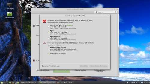

Az előző hozzászólásban ubyegon2 már megmondta mit kell tenni. Futtatod az Eszköz-illesztőprogramok driver telepítőt, ami felteszi neked a zárt hivatalos ATI driver-t a HD 6310-edhez. Ezután már nem fog akadni a flash és a CPU sem megy 100%-on. Teljes mértékben a GPU fogja kezelni a flash lejátszást.

Én arra gondoltam hogy valahogy a vga-t kellen rávenni a lejátszásra mert a proci kiakad tőle.
Windows alatt a vga vállán van a teher ezért meg sem kottyan neki a full hd lejátszás.

Az itt látható képen van az illesztőprogram kezelő, ott ki tudod választani a zárt drivert, fglrx a neve.A YT- ra javasolták többen a /html5 átkapcsolást.
A FF- t próbáld átkapcsolni hardveres gyorsításra.
