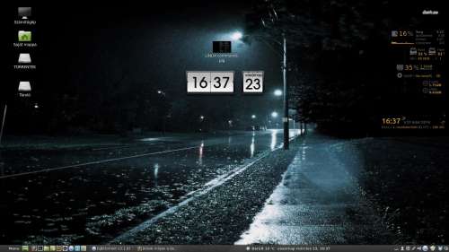

Cinnamon példa, az induló kinézet, amit ismersz [link]
Ez meg amilyenre csináltam utána anno

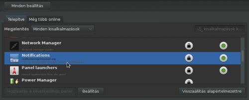

Jobb oldalt alulról a tálcáról véletlenül töröltem azt a négyzetes zárójelet, amire kattintva az értesítéseket lehetett előhozni. Mi ennek a neve? Nem találom
lev258
Azon ne akadj fenn. Azt hiszem, én is találkoztam már hasonlóval. Egy két apróságot még csiszolni kell a Cinnamonban Örüljünk annak, hogy nem Windows-t ír ki.

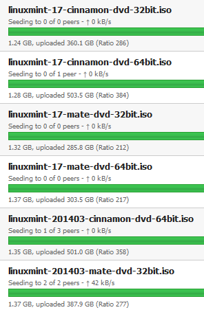

Csak mert az emberek altalaban szeretik a statisztikat es top listakat, itt van melyik Mint fo valtozat volt a legnepszerubb a seed serveremen a 17-es megjelenese ota, ami kozel 5 honap. A Debian valtozat persze nem ugyanakkor kerult oda, de benne hagytam erdekessegnek.
