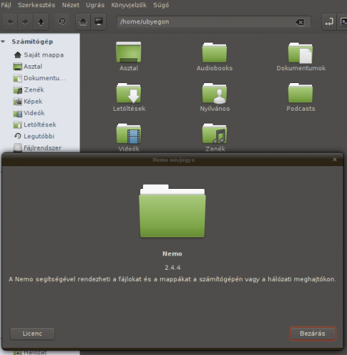

toth_janika
#1963
Kezdőbbek kedvéért lehet, hogy azt írja ki a Menüben, de az attól még Nemo, de megnézheted a sugóban nyugodtan! most tényleg leírsz ilyen marhaságot, hogy az a neve hogy "Fájlok"
Ugyanez a Mate változatnál Caja lenne, sok disztrónak van saját fájlkezelője. Márpedig, ha nem írod, hogy melyik fájlkezelőt használod, akkor azt nem tudjuk, mert nem evidens, hogy adott disztróban az alap fájlkezelőt használja éppen valaki!

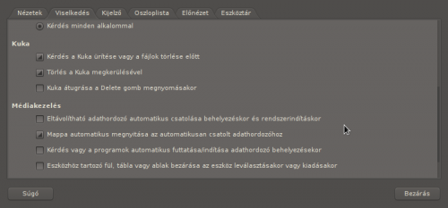

toth_janika
#1955
Sokat segítene, ha a fájlkezelőt megneveznéd, mert van ahol Fájlkezelőnek hívják.
Ha Nemo- t használsz, akkor próbálgasd a beállítások / viselkedés / médiakezelés opciókat változtani, hátha be tudod állítani.Lehet, hogy ki kéne próbaképpen lőnöd az effektusokat is, azok okozhatják, hogy nem jön fel az ablak, csak Nemoval direktben indítva.

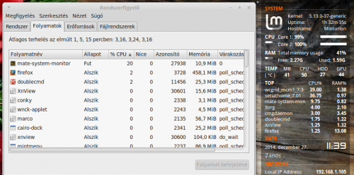

toth_janika
#1860
tracker-miner
tracker-miner-fsEzekre pillants rá, nem futnak- e, mert okozhatnak ilyen 100%- os prociterhelést, bár régebben ez főleg az egyik Debianra volt jellemző! Simán ki lehet ezeket szedni a disztróból, mert semmi hasznuk nincs.
Másik 5let, hogy tedd fel a Firefox ESR változatot innen. Nekem is gondjaim voltak a legfrissebb Firefox használatával és az ESR- t használom azóta!
Bohus
toth_janika
#1860
Ne higgy a rendszerfigyelőnek, nézd meg top paranccsal, hogy mi a helyzet. Nálam a rendszerfigyelő pl. nem mutatja a BOINC daemon-t, holott az kihasznál minden felesleges procidőt, azaz ~100%-on fut a procim. Azt, hogy ez 17.1 specifikus hiba-e, nem tudom, eddig nem igen néztem rá a rendszerfigyelőre.
