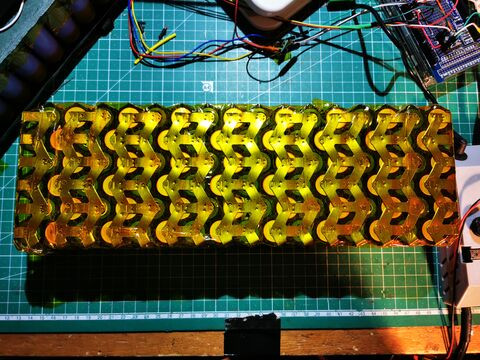

14 cellacsoport lesz benne, nem 7: ahány soros kapcsolat van, ezeken mérhető a feszültség egyesével, sima multiméterrel.
További bontás, vagy meglehetősen spéci mérőműszer nélkül nem tudod a párhuzamos cellák állapotát felmérni, de ha nagy gebasz van, az világít az eltérő feszültségekből. Ad absurdum mérhetsz 0V-ot is, akkor ott rövidzárlat volt. Használt cellákat csereberélni nem jó ómen. Ha még csak párhuzamosan lennének, az hagyján, de amikor sorosan vannak kötve, ott az eltérő kapacitás nagyon gyorsan kinyírja a balance-ot, hiszen az áram azonos. A BMS valamennyit tud segíteni, de nagyon nagy különbségeket nem fog tudni helyreállítani. Ugyanezen okból nem jó ötlet új cellát rakni a régi, rossz helyére, mert annak meg nagyobb lesz a kapacitása.
A 2000 km nem sok, főleg, ha egy nagy rollerről van szó, valószínűbb, hogy nem (csak) a cellák adták fel a harcot, hanem valami triviális mechanikai gond van (pl. nikkelszalag törés). Esetleg BMS hiba... Mérni kell.
Ha teljesen szétbontod a pakkot, egyesével persze tesztelhetők a cellák kapacitásra, de sok idő. Nagyon. (98 cella, és mondjuk négyesével tudod tesztelni, egy átlagos töltővel: több napos szarakodás.
Ráadásul ismeretlen, esetleg hibás cellát nem is jó ómen magára hagyni a töltőben. Aztán ha kiderül, hogy mind szuper, akkor még mindig ott van a köszörűlgetés, hogy utána újra tudd hegeszteni: macera, na... Nem azt mondom, hogy ha rengeteg időd van, ne csináld, de ha új akku kell, akkor új cellákból sokal könnyebb. Tapasztalat.
A 21700 jó ötlet (nekem is olyan a nagy pakk, a képen balra fent), viszont ha adott rollerbe 7 cm hely van magasságra, akkor nem fog beférni, hiszen csak a cella olyan magas, és akkor még nincs rajta a távtartó, a nikkel, a szigetelés. Szóval azért végig kell gondolni, hogyan fog elférni, mielőtt belevágsz. Nekem pl. a vége az lett, hogy meg kellett hosszabbítanom a vázat, mert ugye 16s9p-t építettem 40T-ből, csak direkt keskeny, hosszú formában. (Elméletileg így 315A-t tud (35Ax9), a BMS 320A, de gyakorlatilag sosem fogom ~150A-nél jobban nyüstölni. Így is esik a feszültség... Egyrészt a cellák belső ellenállásán, amivel nem lehet mit kezdeni, másrészt a nikkelszalagon, amit még meg lehet tuningolni, mondjuk újabb réteggel, vagy éppen rézfóliával. Utóbbi van tervben... 0.2 mm tiszta nikkelt amúgy már nem triviális hegeszteni. Rezet meg kvázi lehetetlen, csak nikkel-szendvicsben működik.
A pakkod szép
Ugyan, kifejezetten össze-vissza van hegesztve.Persze jó okkal, mert bizony több réteg nikkel ment rá (sajnos csak nikkelezett acél, kénytelen voltam vele), és ha már így alakult, nem akartam, hogy egymás fölé essen több hegesztési pont.
Szerk: lehetséges különböző kapacitású akkukat párhuzamosan kötni, bár nem ideális: egymást fogják tölteni nagy terhelés után... Amúgy persze a BMS-ek megoldják, ha nem túl nagy ez a kiegyenlítő áram. (Jó esetben a belső ellenállás arányában terhelődnek, és töltődnek, de ilyenkor már az eltérő vezeték hossz is tud különbséget okozni. Külön tölteni véletlenül sem: ha nagy a feszültség különbség, és úgy dugod össze őket, az durva áramokat indukál. Azonos feszültségen kell összekapcsolni őket, utána mint egy nagyobb pakk viselkednek, nem kell szétbontani, újra csatlakoztatni, semmi.)

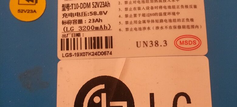

Ayg0
DigitXT #20591 üzenetére
Világos, akkor szétbontom a 7(?) csoportot, és méregetek. Gondolom ha valamelyik nem megfelelő, akkor azt darabokra, és egyenként kapjanak egy teljesítménymérést.
Egy kb 2000km-es akkuba szabad/érdemes új, azonos típusú/paraméterű cellával pótolni a hibásat, vagy bukta ez a csoport, és a teljesítménye?
Ha azt mondod elég a 10A, és végül teljesen újraépítem, én valószinűleg LG INR21700-M50LT-ből teszem, mert ~5000mAh-t, és 1000 töltési ciklust írnak rá. Vagy ugrok egy nagyot, és Molicel INR21700-P45B. : )
Apropó, ha új telep lesz, a régit külsőként, valamilyen T csatlakozóval biztonságosan hozzá lehet csatlakoztatni? Tölteni a kapacitáskülönbség miatt gondolom külön kell, vagy BMS-ek megoldják?A pakkod szép, tiszta munka!

Ui: a magam részéről éppen egy 16s6p pakkot építgetek: Samsung 35E cellákból hivatalosan 48A-t kell tudjon, de valójában ezek jobban bírják, mint az LG, tehát 60A-re méretezem (BMS korlátja is), miközben tudom, hogy 30A vezérlő megy rá: biztosan elégedett lesz vele a leendő tulaj, nem fog beszakadni a feszültség.

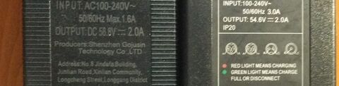

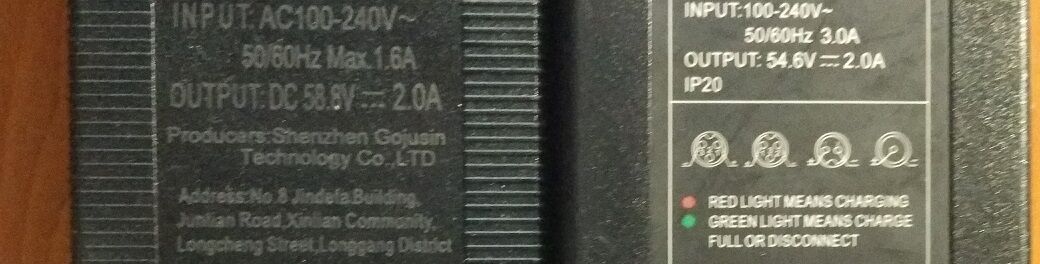

Ayg0
Nem biztos, hogy pont ide tartozik, de remélem ki sem lóg a témakörből... Szeretném leszögezni, hogy számomra új a téma, csak az elmúlt napokban olvasottak/tanultak alapján következtetek, ergo kéretik nem leszedni a fejem, ha hülyeséget írok!
Tehát... Adott egy elektrononyos járgány, 2db 1000W teljesítményűnek mondott motorral szerelve, melyet a feliratok alapján 52V fesz mellett ad le. Ezeket egy 23Ah-s, 18650-es LG MH1 cellákból álló, 14s7p kiszerelésűnek számolt telep látja el naftával, amit fizikai mérete alapján egy ismeretlen, noname, vélhetően passzív BMS terelgetett eddig a tavaszig, amikor is már csak hálózatra kötve lehet éleltet lehelni a masinába. Alapocska tudásom alapján arra gyanakszom, hogy néhány erősen gyengélkedő cella akadályozza a telepet, hogy fel tudjon töltődni. Mielőtt barkácsolni, vagy teljesen új telepet kezdenék építeni, gondoltam beszerzek egy JK BD6A17S8P BMS-t, hát ha tud kezdeni (balansz) valamit kezdeni a gyenge láncszemekkel, és megúsznám a nagyobb kiadást.
Az első kérdésem ide kapcsolódik, hogy van létjogosultsága ennek az elképzelésemnek, vagy zsákutca, és pénzkidobás?
A második az átfolyó áramerősség és cellák élettartamával kapcsolatos: az előbb említett cellatípus CDR értéke 10A, és csak az egyik motorra visszaosztott peak áramerősség is közel 2x, a kettőé pedig 4x nagyobb ennél. Ergo jól értem, hogy ez egy 'jólvanezelidulezzelis' típusú, költséghatékony megoldás, és normál esetben ennél 2,5-4x magasabb CDR értékű cella lenne a megfelelő az optimális élettartam eléréséhez, vagy tényleg jó ez így ahogy megcsinálták, csak nem értettem meg valamit?
Harmadik... Két félét, egy 54,6V-os, és egy 58,8V-os töltőt mellékelt hozzá a gyártó. Melyik a jó a telephez, vagy mindkettő jó, csak a kisebb nem tudja/lassabban tudja feltölteni a pakkot? Egy töltés során, együtt szabad ezeket használni?A válaszokat előre is köszönöm!
