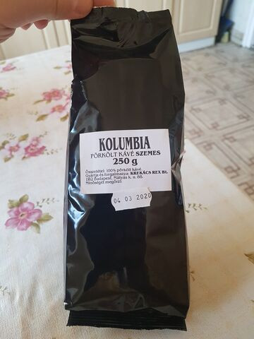

Na megkóstoltuk, hát igazad van, nem valami jó. A zacskó kinyitása után nem vágott mellbe a finom kávéillat, ahogy egy frissen pörkölt kávétól illene. Az őrlemény illata sem győzött meg. A víz viszont elég hamar átjött rajta, kissé savanykás lett az íze. A pogi tetején viszont megmarad a víztócsa. Ez mire utal, tudnátok segíteni?

Gondoltam megmutatom Nektek a mai szerzeményünket, van a 16. kerületben is egy kis kávépörkölő, az a neve, hogy Rex Kávépörkölő.Vettünk kóstolni egy Kolumbia arabica kávét. Március elején pörkölték, sajnos a kávébab eredetét nem írták rá a címkére. Az ízét majd később tudom elmondani, hogy milyen volt, vettünk egy 1/4 kilós csomagot megkóstolni. Ismeritek ezt a pörköldét?

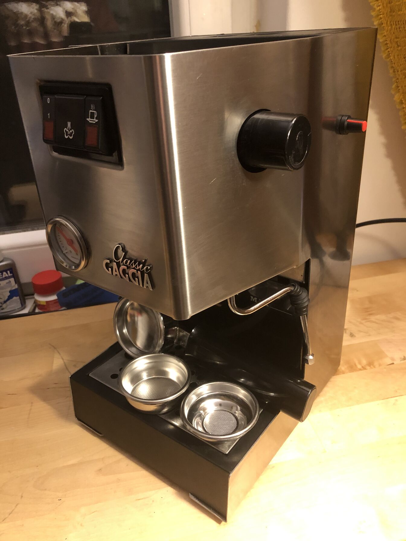

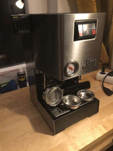

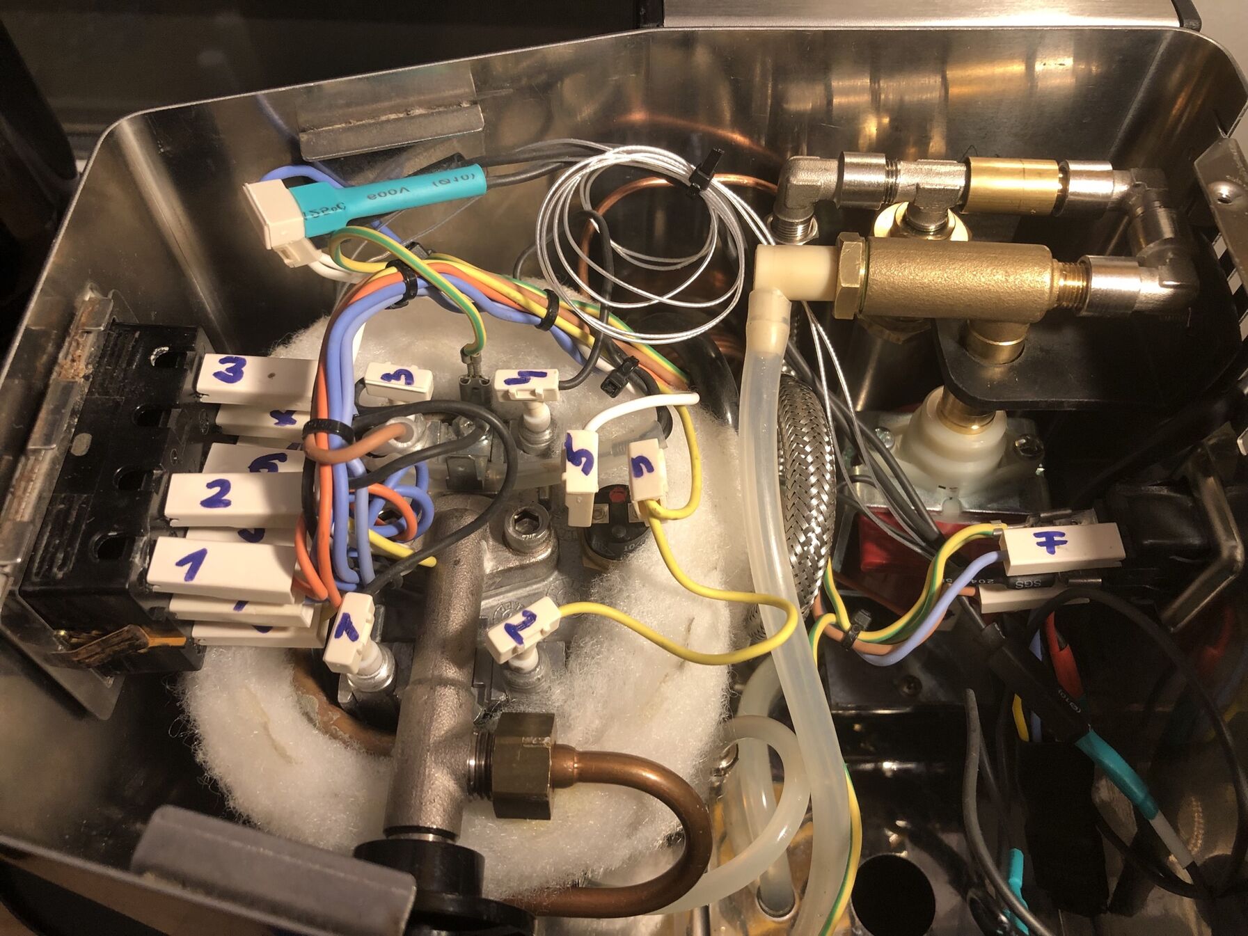

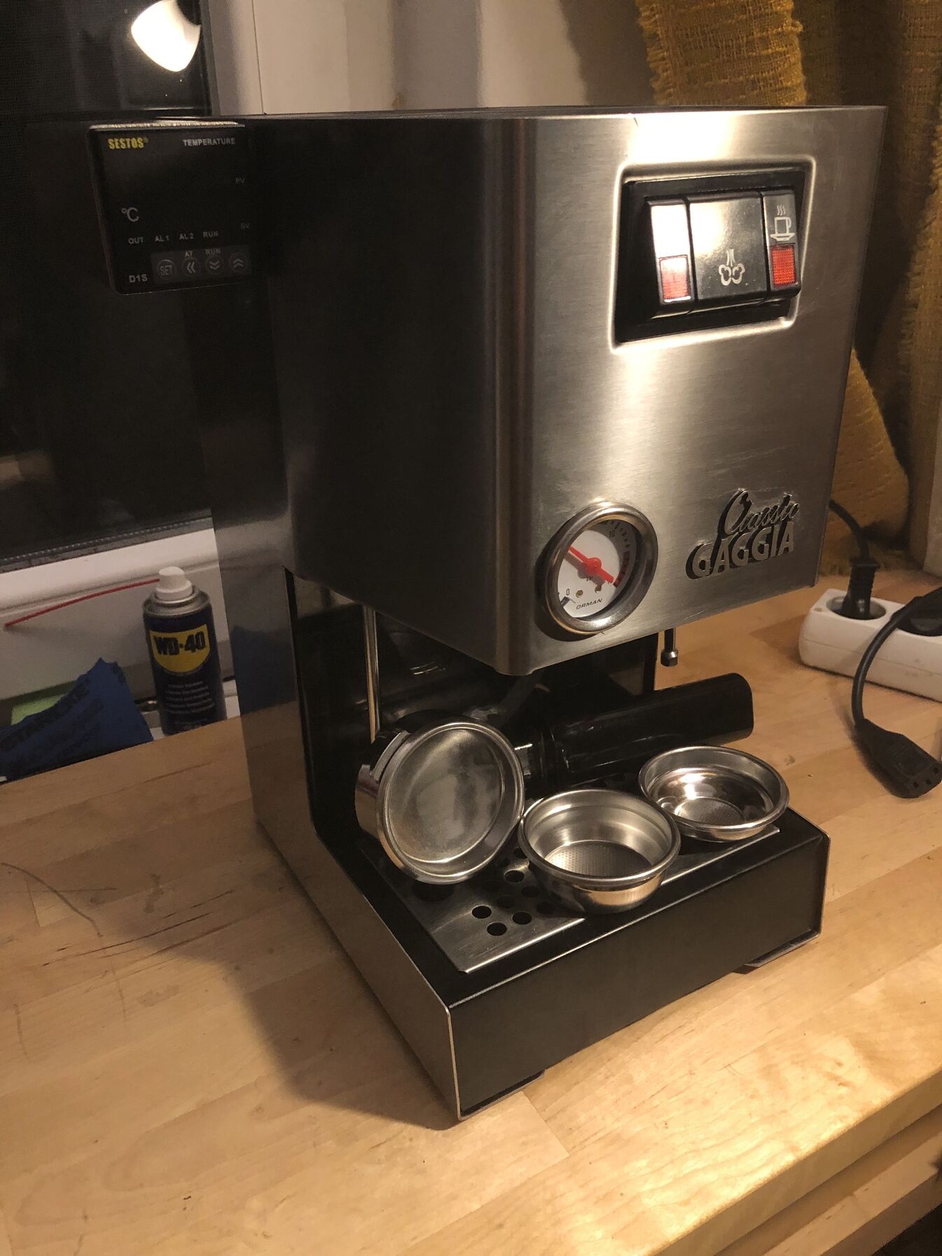

Eladó lesz heteken belül a saját részre épített, tuningolt Gaggia Classic-om. Tavaly nyáron csináltam magamnak, azóta használom. Akkor új kazán került bele, azóta csak Norda, ill. kevert vízzel használtam
Ami benne van:
-Sestos pid, Sharp SSR
-rézcső tuning
- Sioux Chief tágulási tartály
- 2 lépcsős szűkítés (vízhozam 55 ml/sec)
- opv a pumpán, így abszolút nem dob el melegvizet
- pumpaszabályzó dimmer manométerrrel
- réz vízterítő, ipari felsőszűrő
- Rancilio Silvia gőzcső
További info, képek, ár privát üzenetben. -
