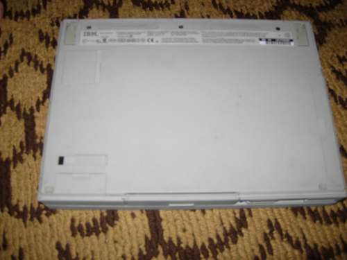

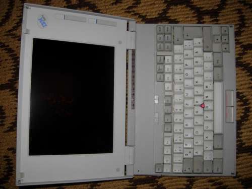

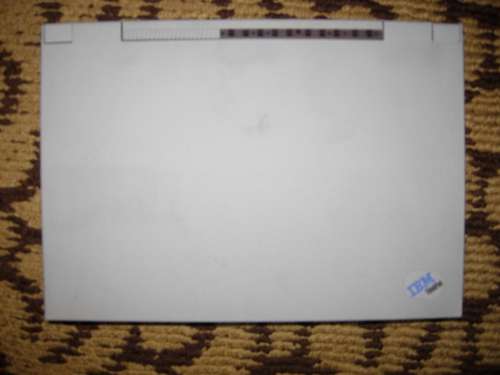

			  vikcsi senior tag válasz  FoxiestFox
								#48801
							üzenetére FoxiestFox
								#48801
							üzenetéreNem volt egyszerű
 Azt mondták, hogy működik, de most ahogy nézegetem, beázott, szóval tuti rossz. Viszont szép állapotban van, akksi, dram, 120mb winyó is megvan
 Csak ugye töltő nincs, de jobb is, mert biztos egyből bedugom
