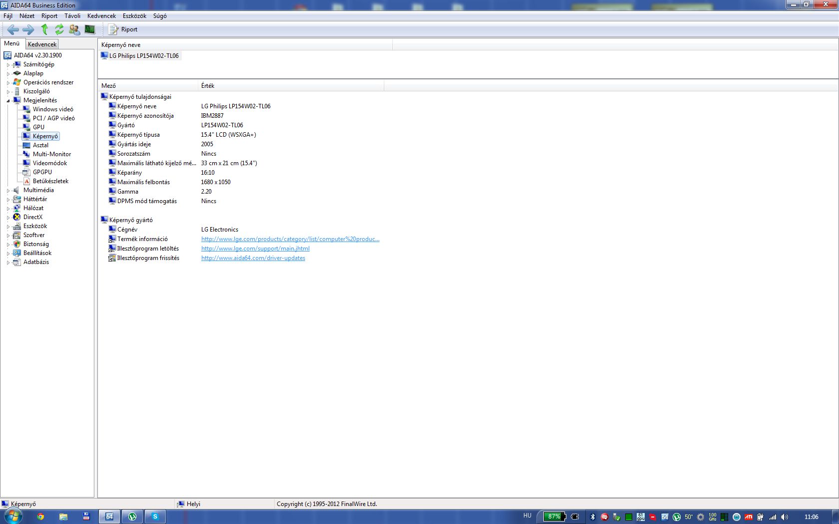

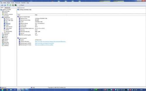

Köszi, akkor el kell kérnem a serial numbert.
Vagy egy Everest/Aida64 screenshot-ot, ahogy Francia91 is rámutatott - ha eléggé megbízol az eladóban.
Szerintem ne fáradjál, hacsak nincs valami összehasonlítási alapod.
A kékes meg eltolt színeken csak egy kalibrálás segít, persze ettől még sok színt eleve képtelen megjeleníteni, csak amit meg tud, azt legalább jól.

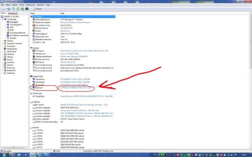

Honnan tudom megállapítani, hogy a hirdetett példányban LG, vagy Samsung panel van?
Ugyanabban a hozzászólásomban az a rész, amit attiati-nak írtam, válasz a Te kérdésedre is.

attiati: Itt meg tudod nézni, a noti serial number-e és a type nr. kell hozzá (Parts lookup).
attiati
szétszedés nélkül meg lehet nézni valahogy a thinkpadekbe épített kijelző pontos model vagy típusszámát?
scarbantia

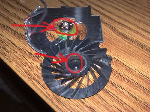

Ma szétkaptam a gépet egy venti zsírozás erejéig, majd amikor vissza akartam tenni azt a 4 pici csavart nem tudtam az istenért sem becsavarni akárhogy is próbálkoztam
Mivel ez volt az első komolyabb notebook szerelésem, mondanom sem kell a csavarok többségét rosszul raktam vissza
Tudom mielőtt szétkapom fényképezzem le a belsejét oké! Szóval valaki dobjon meg egy T61-es képpel amiről hiányzik a billzet és a palmrest

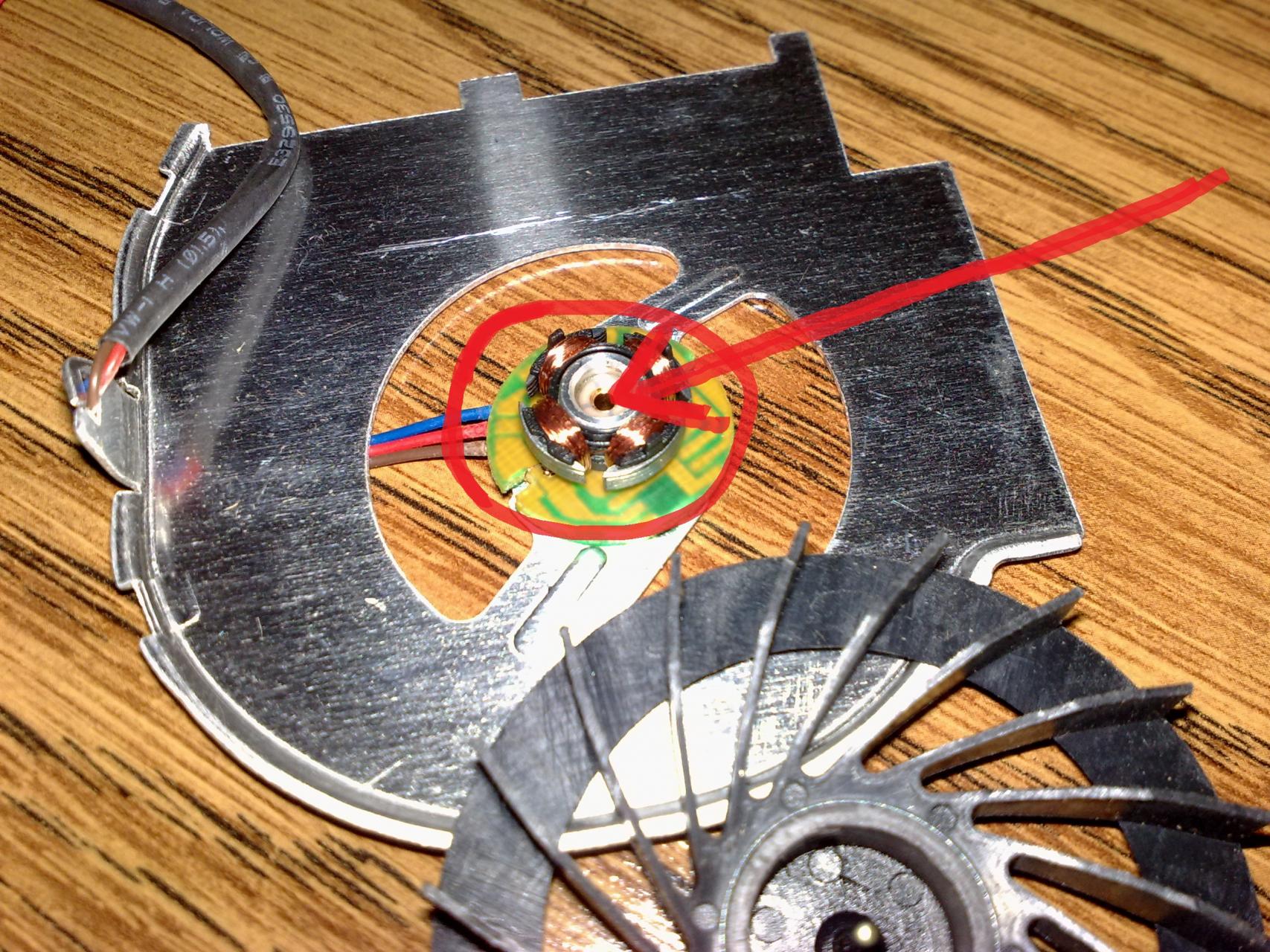

Shatterstar
#47908
Amit ezen a videón látsz fém keretet, arról szépen lehúzod a ventit, és meglesz a tengely és a persely, amiben elhelyezkedik.
De le is fényképezem, hogy érthetőbb legyen, van egy tartalék ventim kéznél

Shatterstar
#47906
A ventilátorlapát tengelyét zsírozd meg, vagy a perselyébe fújj egy picit
Shatterstar
Vettem lítium zsírt (a spray-s változatot) és az volna a kérdésem,hogy ezt pontosan a ventilátor mely részébe kéne fújnom? Csak simán bele a közepébe vagy netán a lapátok közé?
