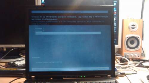

windows újra telepítésre szántam el magam. van a c d és q meghajtó amin a lenovo recovery van. az lenne a kérdésem, hogy ha arról állítom vissza a rendszert akkor biztos, hogy csak a c meghajtón lévő dolgokat törli? -

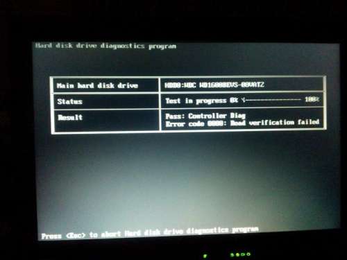

Sziasztok! Van egy T60p-m, FireGL 5200 256MB-s és SXGA+-os. Pár hete ezt csinálja:
Szétszedtem, szalagkábelnek nincs baja. A külső borításon belül a zsanérhoz belül hozzá van csavarozva a panel, annak az alu keretében a TFT elmozdul, "lötyög". Ha a bal alsó sarokba nyomom nagy erővel, akkor visszajön a kép. Van erre valakinek ötlete? Repedt a panel? Mégis kábel? Dobjam ki és vegyek újat? Valahonnan be lehet még szerezni SXGA+ felbontású panelt? -

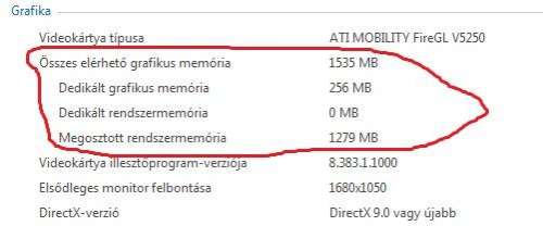

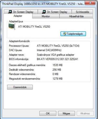

Belenéztem a saját BIOS-omba, ott nem találtam semmi ilyenre vonatkozó dolgot, amivel meg tudnám határozni, hogy mennyit vegyen még le a dedikált memória mellé.
/Itt meg kell jegyeznem, hogy nekem T60p van, ATI FireGL V5250 256 Mb-al/
Viszont van ThinkPad BIOS Simulator, ott nézegesd meg a T61 BIOS-át, itt akármit elcseszhetsz. Itt keress VGA-ra vonatkozó részt.
Szerk.: Megnézegettem a T61 BIOS-át itt, de nem találtam ilyen beállítást. Véleményem szerint alapból meg lehet szabva, hogy mennyit vehet le maximum.
Nálam pl így írja a Windows 7 és 8:
