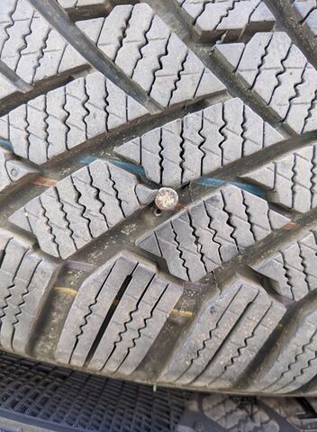

Köszi mindenkinek, felhívtam a gumist, kérdezte, hogy ereszt? Mondom nem, de inkább szaladjak vissza vele.
Közben már fater szedte volna ki a csavart.
Visszavittem, lefújta valami folyadékkal, nem eresztett. Épphogy hozzá ért valamilyen szerszámmal, már egyből fújta mindenhol a levegőt. Igen, most szezon van, szóval ott maradt a gumi felnivel együtt, majd hívnak valamikor, addig a többi gumit kavicstalanítom, lemosom, elrakom.2 állásos gumisműhely, az egyik álláson van kialakítva futóműállítás, természetesen, öregapám az orvoshoz járó Suzukit szezon kellős közepén kell futóművet állítattni vinni... De valami úgy rá volt rohadva, hogy csóri srác melegítette percekig.
Csak néztem hogy mi az isten füstöl, miközben szerelik a kerekét a kocsimnak. ![;]](//cdn.rios.hu/dl/s/v1.gif)
Szólni akartam az öregnek, hogy következőleg nézessen rá előtte szerelővel, hogy minden mozog, mert nekem tavaly átnézte és a lézeres futóműállításon nem kellett genyózniuk.

Ezzel gumis, de nem túl drágán javítják szerencsére...
Csak ezt az egyet vidd vissza és ha nem tudják azonnal megcsinálni akkor szerintem ott is hagyhatod nekik, majd szólnak ha kész, legalábbis a fővárosban ez a divat így szezonban.
Nekem szoktak telefonálni, megmondják mennyi lett és soron kívül frissen centrírozva kapom vissza. Azért 3-4 ilyen foltnál ne legyen több a gumiban, mert az már nem egészséges...
Amúgy nyugi, nekem volt már 7 ilyen is egy kerékben... az már instant csere, mert a javítás annyiba került mint egy új gumi... -

Felkerültek a felnik, az autóra, gumisnak szóltam, hogy volt egy felni, amit megnéztek máshol. Megpörgette, azt mondta, hogy ő ezt nem rakja fel, csak miután javította. Jobban mutat az autó más már, kép nincs, mert szegény az egy hetes leállásán full por lett...
Itthon nézem az autóról lejövő téli gumit, kavicsok között meglepetést is találtam.
Ezzel mehetek vissza a gumishoz?
