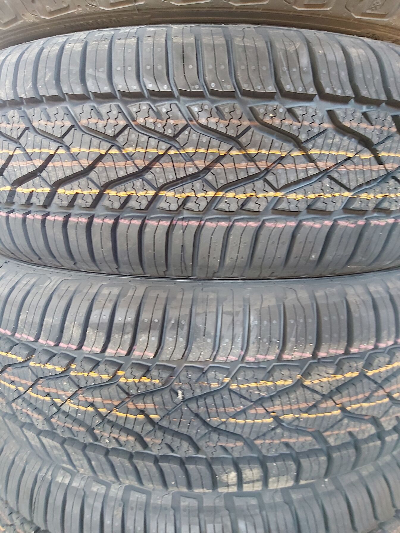

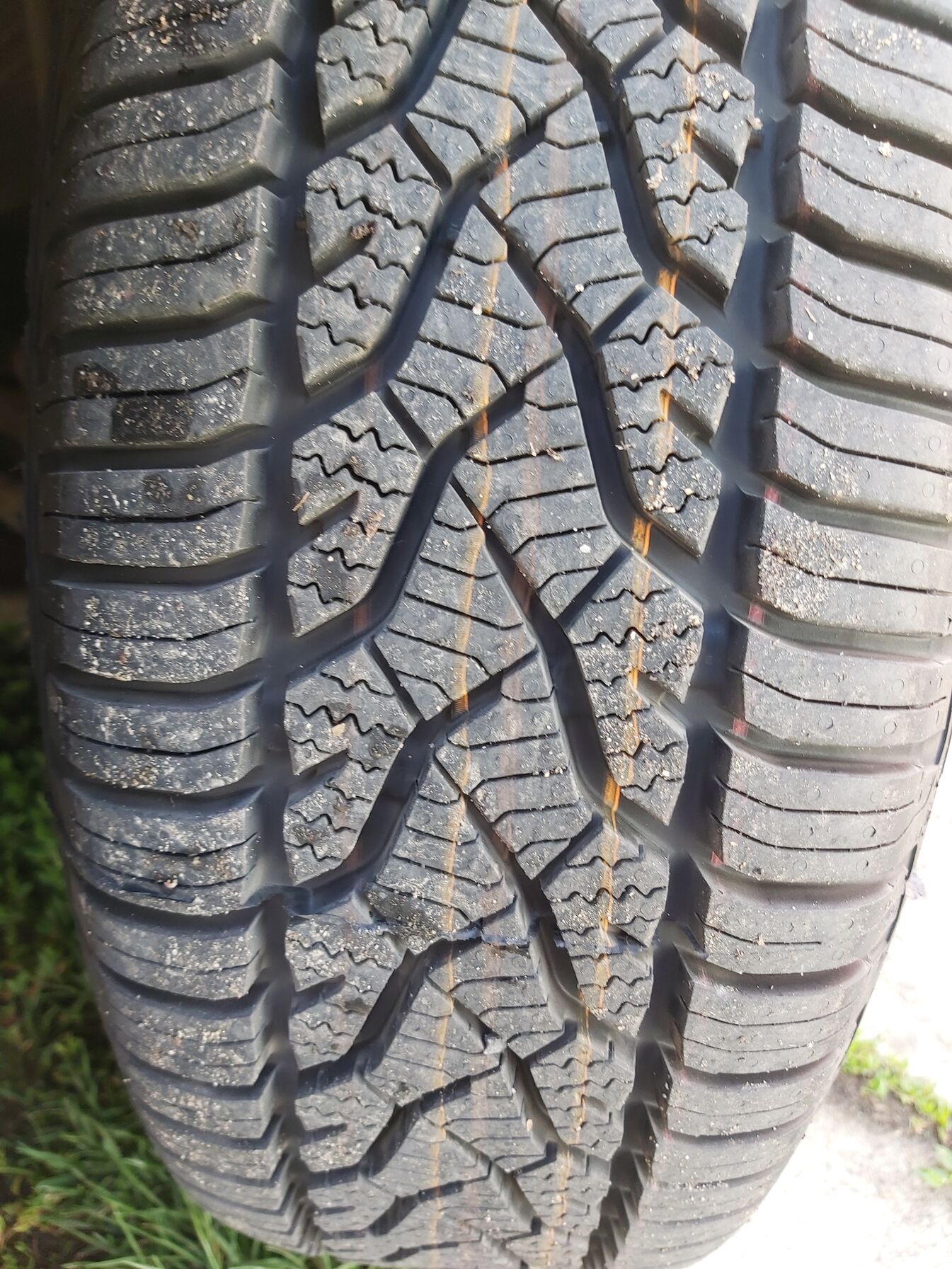

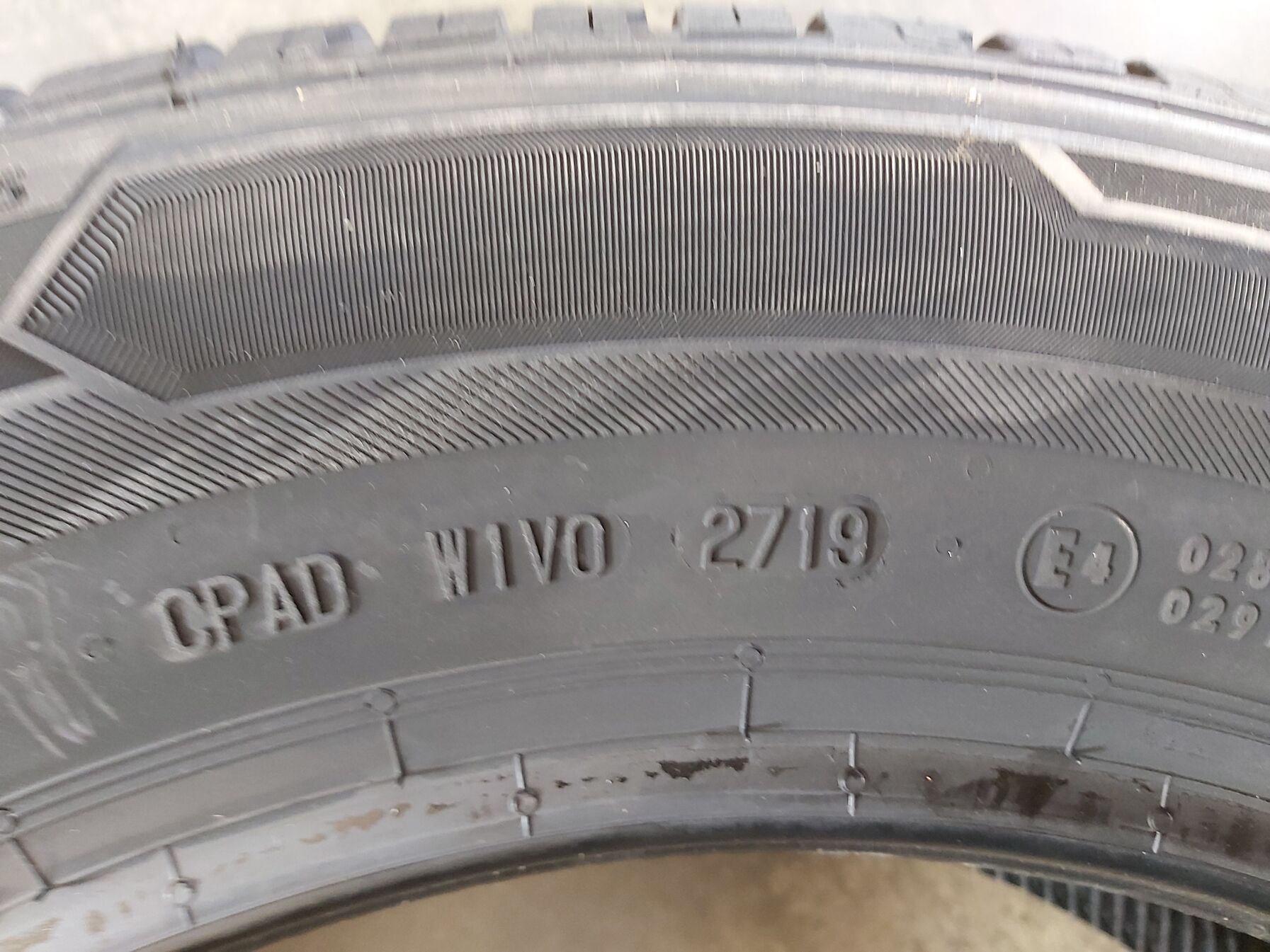

Barum Quartaris 5, 185/65 R15
Dot 2719
Made in GermanyÚj szelepekkel 4 felrakás plusz a gumik 68.000Ft

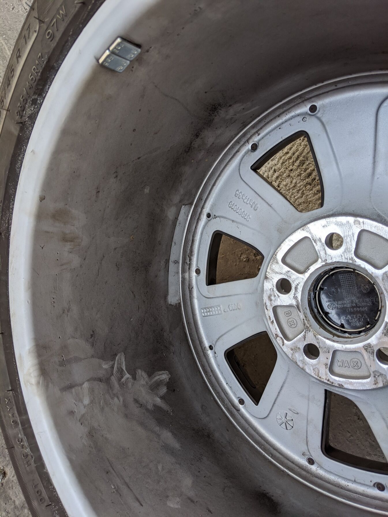

Szerintem mindhárom ötlet járható, az is ha ráfest a súlyokra (ez a macerásabb), de ha talál egy értelmesebb gumist, akinek vannak színes súlyai/felfogja h nem kellene a frissen festett felnit összebarmolni.
Az ütött súlyok a dísztárcsa miatt is tudnak mecarásak lenni, mivel pont oda vannak felütve, ahol a legtöbb OEM dísztárcsa pereme "feltámaszkodik".
Ha teljesen "clearview"-ra gyúr, akkor ragasztott súlyok, amit ugye könnyebb elhagyni, mint az ütöttet.

vagy lakkfilccel átkenni feketére otthon
én még nem találkoztam olyan gumissal, akinél fekete súly is volt.btw nekem zöld színűre volt szinterezve a lemezfelni, el is hagyta a súlyt

Lehet kérni, de feláras, ragasztott súlynak hívják, ha szólsz h neked ragasztott súllyal csinálják, akkor megcsinálják azzal, csak annyiba fog kerülni mintha alufelnire tették volna.
Lehet a könnyűfémkeréktárcsát is "ütött" súllyal kérni, csak akkor megsérül a pereme... (láttam már rá példát...) -
