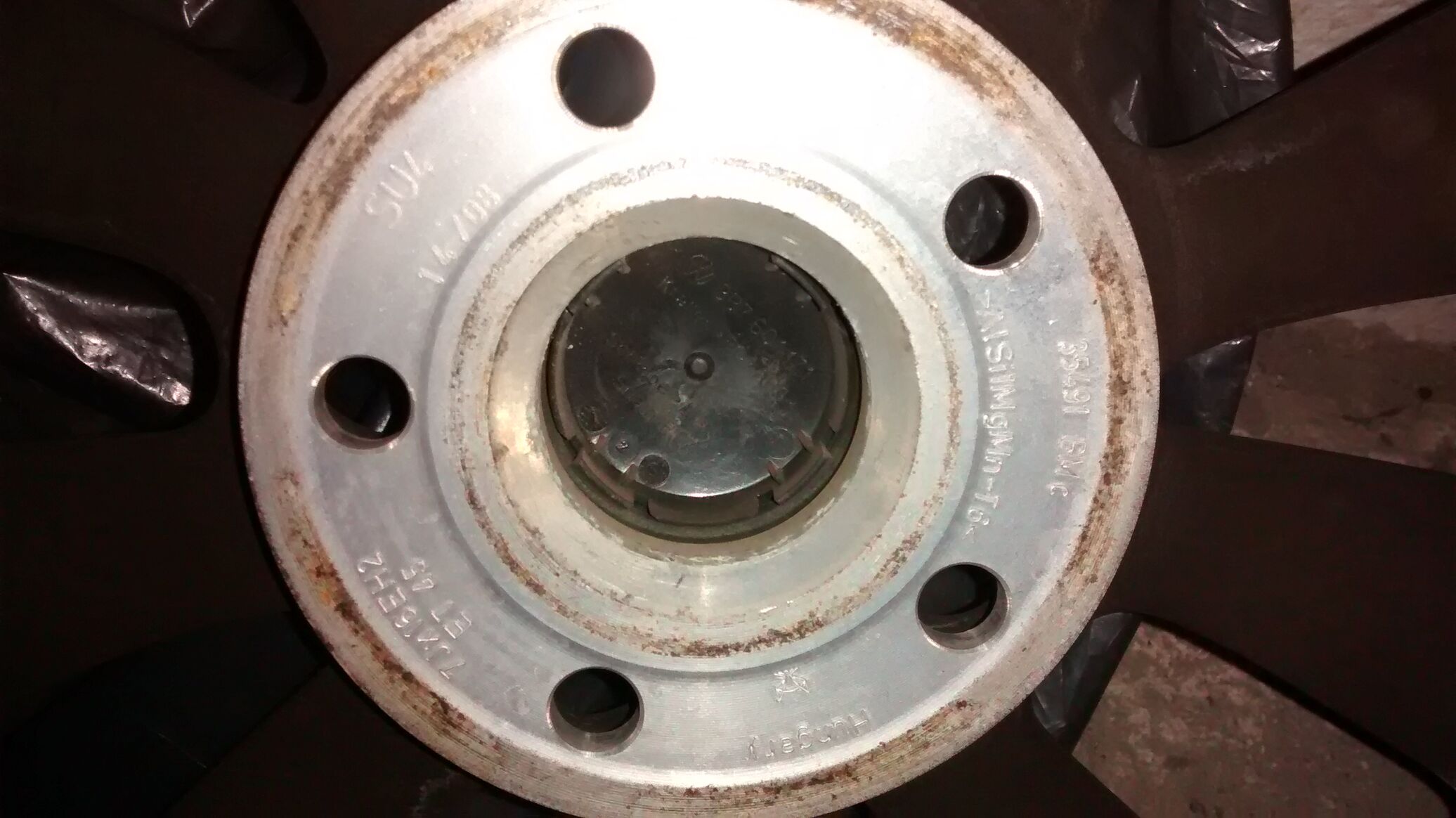

Megtévesztő ez a magnézium felni téma, VW-nél biztosan.
A saját fotón szereplő - elvileg prémium kategóriás - VW felni AlSi1MgMn ötvözete 0,6-1,2% magnéziumot tartalmaz, kb. 95-98% alumínium.*Amit linkeltél kommerszebb VW felni, az AlSi7Mg ötvözet, 0,4-0,7% tömegszázalék magnéziummal.
*És nem volt könnyebb a szokásosnál.
