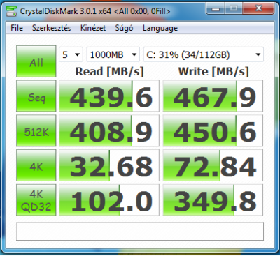

Dency01
Hali.
Nemrég vettem egy Samu 830-ast 64GB-osat.
Az alaplapom asus P7P55D-E LX. 2 sata 6Gb/s port van rajta. Mivel érdekes 1 alaplap ezért van olyan beállítás hogy vagy teljes sebességű usb3 vagy sata3-at
(io level up) használok viszont a videókártya 16x helyett 8x-osan megy.
Természetesen a sata3-at állítottam. A sebbesség viszont elmarad ahogy nézegettem az adatbázisban lévőket.
Marvell vezérlős az alaplap (88se91xx). Windows alap AHCI driverral a hd sentinel szerint a TRIM funkciót
támogatja és aktív is. Mivel keveseltem a sebességet ezért letöltöttem a marvell legújabb driverét és feltettem. Na ekkor van az hogy a TRIM támogatott de inaktív. Valamint az eszközkezelőben "Samsung ssd 830 Series SCSI Disk device" -t ír. Ez normális hogy SCSI -nek írja? A sebesség viszont ugyanaz mint alap ahci driverral.
Szerintetek ennyi a max sebesség és az alaplap miatt?Sata2-es porton sebesség:
Sata3:

Ezek teljesen jó eredmények! 4K akkor sem lenne sokkal gyorsabb ha sata3 csatin használnád. Uh ez tökéletes!
