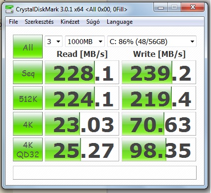

"Ezek az értékek szerintetek nagyon rosszak?"
Olybá tűnik, de All 0x00 Fill-ben mérj egyet újra. (necces, hogy nem is AHCI üzemmód van, de az csak az új mérést követően derülhet ki)Sandforce vezérlős SSD-ket mindig All 0x00 Fill-el mérjetek, mert másképp nem lehet a gyári adatokkal összevetni!

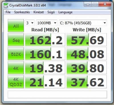

mixi80
Mai napon üzemeltem be egy OCZ 120GB SATA3 2,5" Vertex 3 VTX3-25SAT3-120G ssd-t.
Alaplapon sata3-as port-ra van dugva, van ez mellett marvell vezérlős is 2db sata3-as port, de nem azt használtam, mivel azt írták több helyen hogy probléma van vele. (configom az adatlapomon)
Ezt az eredményt kaptam:Összehasonlítottam más eredményekkel és az írásra vonatkozó eredmények, csak a felét hozzák!
Valakinek valami ötlete?
