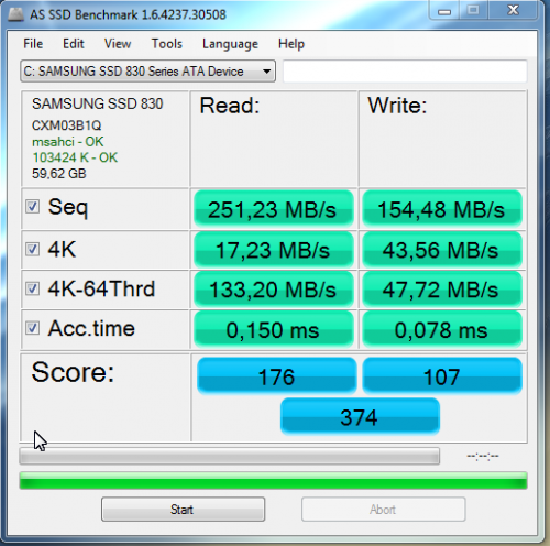

Az iponos akció keretében vettem egy kingston v+200 120 gb-os ssdt.Trim és achi on, ezeket produkálja:
CrystalDiskMark 3.0.2 x64 (C) 2007-2012 hiyohiyo
Crystal Dew World : http://crystalmark.info/
* MB/s = 1,000,000 byte/s [SATA/300 = 300,000,000 byte/s]Sequential Read : 196.252 MB/s
Sequential Write : 106.368 MB/s
Random Read 512KB : 182.346 MB/s
Random Write 512KB : 86.760 MB/s
Random Read 4KB (QD=1) : 15.950 MB/s [ 3894.0 IOPS]
Random Write 4KB (QD=1) : 56.855 MB/s [ 13880.5 IOPS]
Random Read 4KB (QD=32) : 91.335 MB/s [ 22298.5 IOPS]
Random Write 4KB (QD=32) : 89.556 MB/s [ 21864.1 IOPS]Test : 1000 MB [C: 19.0% (21.2/111.7 GB)] (x2)
Date : 2012/12/09 21:41:43
OS : Windows 7 Ultimate Edition SP1 [6.1 Build 7601] (x64)Nem lassú egy kicsit szerintetek?

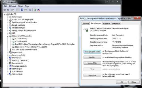

zeix
Látom ez már újabb IRST.
11.7.0.1013 -

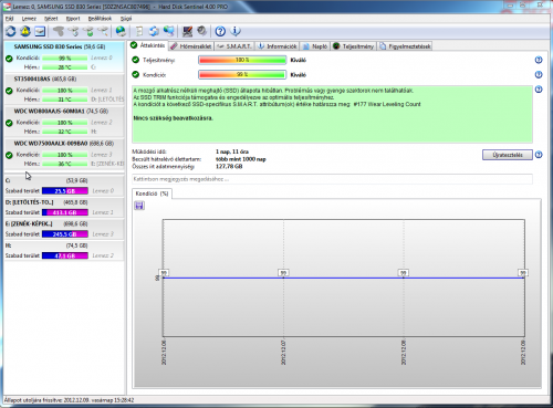

storm4
A hd sentinel v4.10.7 pro beta a Samsung 830-as széria kondícióját már 100%-nak jelzi.
Ezt csak azért jegyeztem meg,mert sokan írták,hogy a 830-ast "csak" 99%-nak jelzik a korábbi verziójú Sentinelek. -

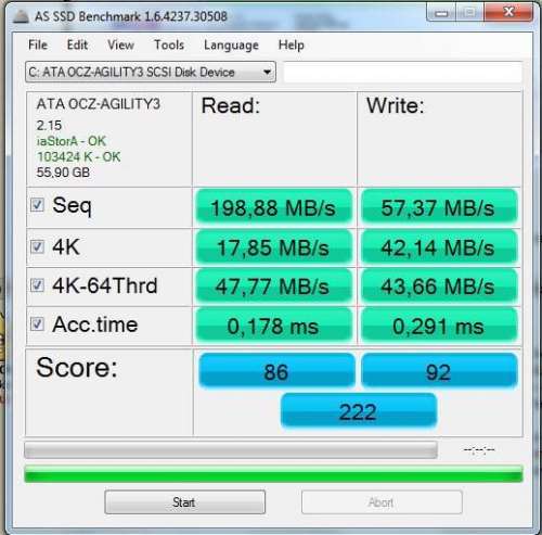

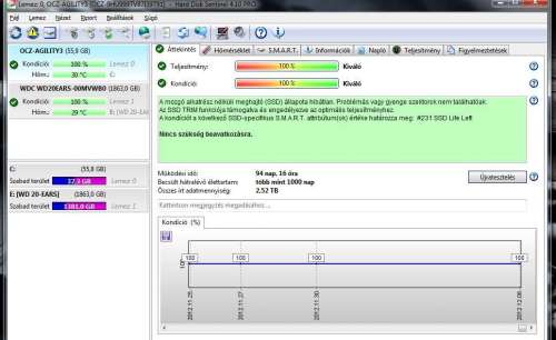

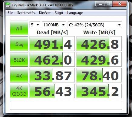

Agility3
Sequential Read : 439.102 MB/s
Sequential Write : 394.152 MB/s
Random Read 512KB : 396.844 MB/s
Random Write 512KB : 372.997 MB/s
Random Read 4KB (QD=1) : 21.134 MB/s [ 5159.6 IOPS]
Random Write 4KB (QD=1) : 47.349 MB/s [ 11559.8 IOPS]
Random Read 4KB (QD=32) : 54.036 MB/s [ 13192.3 IOPS]
Random Write 4KB (QD=32) : 117.307 MB/s [ 28639.3 IOPS]
Test : 1000 MB [C: 44.9% (25.1/55.9 GB)] (x5) <0Fill>
Date : 2012/12/09 17:53:07
Win7 64bit, alap, 0fill 2012-12-09Így ez lett. Az Agility 3 ebben a tesztben nem kicsit veri a vertexemet. Lehet picit üríteni kéne a vertex tartalmán.
Amúgy HDS 4.10.7 Bélával megnéztem mindkettőt. A vertex 1,5 TB írt adatnál tart, az Agility 737 GB-nál.
Erre a vertex teljesítmény/kondíció 80% /90 %
Az Agility 80 / 100.
Ez alapján még évekig menni fognak, ha hinni lehet neki? -

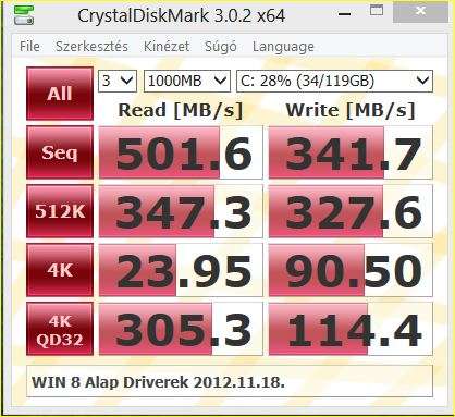

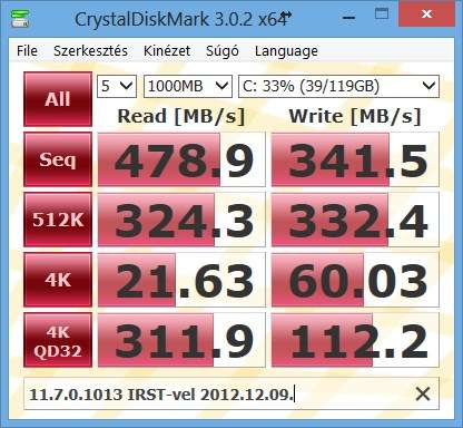

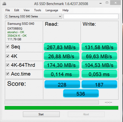

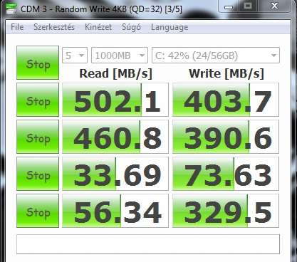

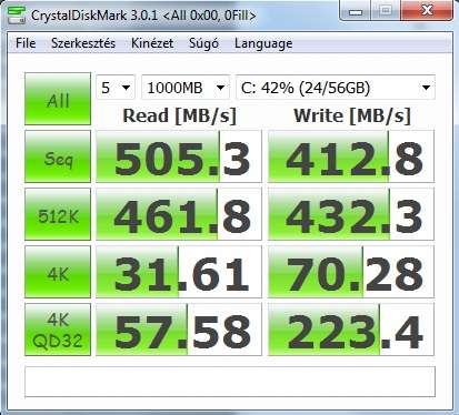

Hát nekem meg pont csökkent a 4K írás.
WIN8 64bit Samsung 830 128 GB
Felül alap W8 driverekkel, alul az új IRST driverrel mért eredmények
Más "rosszaságot" egyelőre nem tapasztalok.

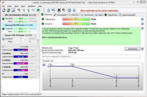

Igen, így már 100% [link]
(a standard verzióhoz van regisztrációs kulcsom) -

Hali
felraktam én is a linkelt drivert és tesztekben gyorsult.Az alap Win7/64 Driver[link]-hez képest itt egy kép róla
Főleg a 4K írás

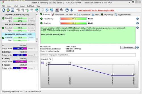

Úgy látom kell szólnom a lelkészünknek, hogy a vakokért prezentáljon egy misét jövő vasárnap.
Akik a 840-est nézik HDS-el, azok (mint ahogy írtam már) a 4.10.7-es verzióval tegyék(innen, a beta szekcióból töltsétek le), ne a sima 4.10-el.
(nem tűnt fel, hogy az általam készített képeken is a 4.10.7 Pro van?)

A sima 840-es nálam is 1%-kal csökkent kb 120-130GB között

Már írtam, hogy a 4kQD32 írást rendesen megdobta, ergo ha semmi anomáliát nem tapasztalsz, akkor nyugodtan használhatod.
(tesztelgetni meg nem kell sűrűn, mert a CDM alapbeállításon(5x1000MB) 22-24GB írással terheli a meghajtót...)cossie023
A teszt nem előtelepített OS-ek költöztetésére irányult, mert abban lehetnek(és vannak) buktatók. Ettől függetlenül kivitelezhető, ezt az "eszmecserét" olvasd át: [link] -

keke69
#47821
Úgy néz ki nincs gond az új IRST driverrel, a 4KQD32 írást rendesen megdobta (bár azért megvárhattad volna a teszt végét)
Megy a TRIM, nem ad vissz fals adatokat a SMART-ban, olybá tűnik használható.apollo12
Ezek alapján nem tudom mi okozhatja a fagyásokat, mert a kép alapján az látszik, hogy a legújabb FW van a meghajtón, jó a partícióeltolás értéke is, W8-t használsz és annak AHCI driver-ét és SATA2-es portra van kötve az SSD...Nem lehet, hogy inkább a játéknak van gondja a W8-al? (ha először használsz W8-at, akkor nem feltétlenül az SSD-hez köthető a hibajelenség)
puttonyos
Az első csökkenés az még azt mondom belefér, de utána csak meghatározott mennyiségű írás után lehetséges csak(ami közel állandó). Az MWI-t (MediaWearout Indicator, SMART adat) pont ezért alkalmazzák, mert a garanciavállalás egyik része, hogy a garanciaidőn belül nem tudod "lenullázni" az MWI-t, normál használat mellett(ezt fel is tüntetik a gyártók, hogy napi xyz GB írás mellett)
Egy biztos, hogy egy 830-as nem csökkentheti 500GB-oknént az MWI-t az első csökkentés után, mint ahogy a 840-es sem csökkentheti 130GB írás után az elsőt követően.
(A 470-esem 6-7TiB írás után csökkentette először az MWI-t, 99-ről 98-ra)![;]](//cdn.rios.hu/dl/s/v1.gif)
sz.j
Nekem még 1,6TB írás után is 100% -os a kondíció (Kingston V+200).
Remélem, hogy még sokáig az is marad ....

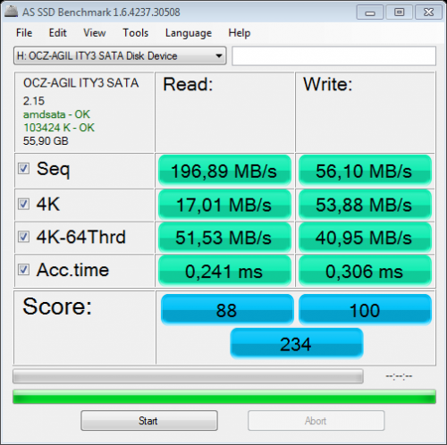

itt az as ssd kép

AndrewTdi
#47814
Csak apró különbség, hogy a 840-esek 100%-ról indulnak, nem 99-ről, mint a 830 vagy 470...
Azaz esetedben az teljesen rendben van, ha 99%-ról indul...(Az én 470-esem is 99-ről indult még anno)A 840-nek 1TB írást követően kellene 1-el csökkentenie az MWI-t, persze az kérdés, hogy a legelső csökkentés mennyi írás után következik be, de 130GB írás után nem lehetne.
AndrewTdi
Fire/SOUL/CD
#47812
Egyébként az én vadiúj 830-am is 99%-et mutat.
- maximus V gene
- windowsos partícionálás
- Intel RST 11.6.0.1030
- AHCI van
- HDS 4.10 prougyanazt írja nálam is HDS mint apollo12-nél.

apollo12
#47811

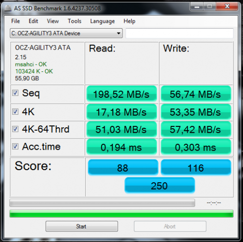

Ez nem túl biztató... Az AS SSD-ről való kép azért érdekelt volna, mert akkor nem kellett volna megkérdeznem külön, hogy
1. Milyen FW van rajta?
2. Partícióeltolás rendben van-e?
3. Milyen AHCI driver-t használsz?Ha esetleg az lesz a válaszod, hogy
1. DXT06B0Q
2. Igen
3. W7/W( alap AHCI vagy a deszkának megfelelő, megfelelő verziójú AHCI
akkor ráugrasztok írást az én 840-esemre is(jelenleg 100G felett jár), hogy nálam is csökken-e 1-el az MWI.
Jelenleg nálam ez a helyzet: [link]Fontos, hogy ugyanazon HDS verziót használjunk, azaz Te is a HDS 4.10.7-est használd (mert ezmiatt lehetnek eltérések)

Szerinted érdemes lenne nekem is megpróbálni a 11.7 verziójú IRST -t? Mert ugye ez lecseréli a Win8 alap AHCI driverét is.
keke69
#47807
Még azt próbáld meg, hogy feltelepíted ezt a driver-t: iata_enu.exe
1 oka van a kíváncsiságomnak, nevezetesen ez egy 11.7 verziójú IRST driver(a legújabb, ami létezik), amit eddig még nem telepítettem, érdekelne, mit produkál. Arra kérnélek pluszban, hogy a Hard Disk Sentinel-el ellenőrizd a TRIM-et és dobj róla egy képet,
egy ilyet.vagy akkor inkább olyat mint amit azóta már készítettél. THX!
(Azért érdekel, mert akkor lehet ajánlani azt a driver-t másoknak is és beteszem a leírásomba is, de ahhoz kellene tudni, hogy kifogástalanul működik-e, bár ehhez lehet, hogy a HDS 4.10.7 béta változatára lesz szükség, az Agility 3 FW-jével a mostani HDS 4.10 lehet, hogy furcsa adatokat fog megjeleníteni) -

keke69
#47805
Majd ha tömöríthető adatokkal mérsz, akkor abból lehet látni, ha van gond, tömöríthetetlen adatokkal végzett tesztből nem.
keke69
Fire/SOUL/CD
#47804
Szerinted is ezek nem jó eredmények,az adott konfig és ssd-hez képest?
Köszi! -
apollo12
#47803
1. Korábban írtam, hogy mennyit kellet írni, hogy 1%-t essen az MWI. Dobnál egy képet a Hard Disk Sentinel-ről, ahol látszik az írt adatmennyiség?
2. Kérnénk egy ilyen képet, mint keke69 adott az AS SSD-ről.Csak, ha ezt megteszed, akkor lehet érdemben mondani valamit, addig csak találgatni lehet.
apollo12
hali lenne egy kis gondom, amióta megvan az ssd, random fagyások vannak a gépemen ha gémelek
mi a franc baja lehet??
