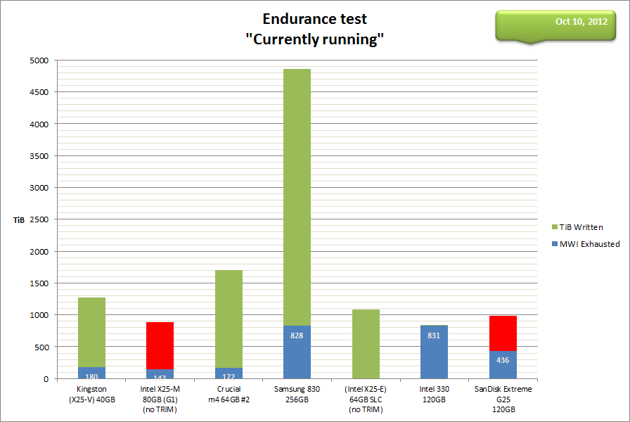

statisztikai alapon a SandForce SSD-k tartósabbak, hiszen kevesebb az írás,
A Samsung Memory 1992 óta világelső. 19 éve nem volt képes senki felülmúlni a Samsung mérnökei által garantált teljesítményt és megbízhatóságot. Ez idén is így volt. - ezt a saját weboldalukon is írták, nem pedig én találtam ki

Alig volt eddig Samsung meghibásodásról visszajelzés (itt a PH-n vagy a külföldi fórumokban), viszont Sandforce-osból rengeteg (főleg OCZ). Ebből az következik, hogy így nem az a gyenge pontjuk és a Sandforce SSD-k hullanak (lásd korábban sokat linkelt külföldi valós meghibásodási statisztika).

Annak idején a Sandforce pont egy gyakorlati példával mutatta be a DuraWrite(ez végzi a tömörítést) hatékonyságát, azaz egy W7 és Office telepített gépen, ami 25GB-ot foglalt, az ténylegesen 11GB írást generált, azaz csak 11GB-nyi NAND írást eszközölt a vezérlő.
Ezt csak a SF tudja, tömörítést nem használó SSD-k nem 25GB-ot írnának, hanem kb 25%-al többet, azaz amit az SF 11GB-al elintézett, azt pl a Samsung 470/830/840 kb. 32GB-al oldja meg(nem tud mást tenni).Ha teljesen teleírnád az említett 60GB-ot, ilyen tiszta 1-el, akkor azt történik, amit írtál, feltételeztél, minimális NAND írás történik, a fennmaradó hatalmas terület révén meg az SSD belső algoritmusai igen durván jó hatásfokkal dolgozhatnak.
A fent leírtakból talán végre belátható(és ez nem neked szól), hogy miért nem igaz az az állítás, amit gyakran kategorikusan kijelentenek páran a topikban, hogy az SF vezérlőseknél a random teszt a mérvadó, az a hiteles meg OS alatt is az a valós sebesség stb.

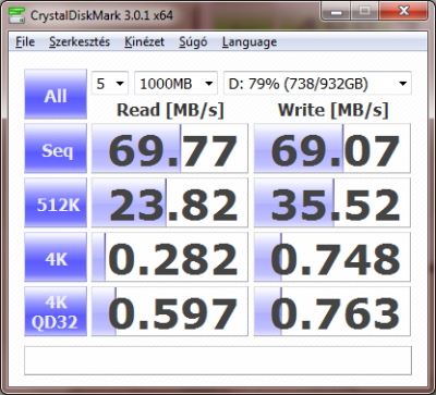

"Mint tudjuk, az OS-t a HDD-hez képest 2-3 nagyságrenddel kisebb késleltetés gyorsítja az SSD esetén számottevően."
Ahogy mondod. Programok betöltésénél a crystaldiskmarkban valahol az 512 és a 4K közötti számok a mérvadóak, ahol a HDD jelentősen lemarad. Általában jellemző, hogy nem egyetlen többmegás állományt, hanem néhány tucat, pár kb-os DLL-t kell megnyitni egy program indulásához, ha pedig az egy .net-es alkalamzás, akkor lehet, hogy százszámra tartoznak hozzá DLL-k.
Igaz, az én mostani vinyóm közel sem egy combos WD Black (inkább egy samu ecogreen), de az, hogy 4K-s állományokból 0.3 megát sem tud olvasni, eközben az SSD ennek százszorosát olvassa be. Nagyobb állományoknál már "csak" tízszeres a lemaradása."csak a tömörítettel van baja. Jól tudom, hogy ez csak a Sandforce vezérlősöket érinti?"
