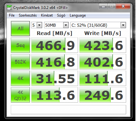

Van egy Dell N5010 notim, tegnap raktam bele egy OCZ Agility3 60GB-ot, csináltam tesztet alap driverrel majd aztán IRST-vel (Fire/SOUL/CD által linkeltet szedtem le) - semmi egyéb driver nem volt még felrakva, simán szűz rendszer volt. Partíció és TRIM rendben.
A következő eredményeket kaptam:
Alap driverrel:IRST-vel:
Szerintetek megfelelőek az eredmények?!

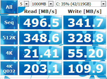

Üdv! Na végre sikerült beszereznem új rendszerem, köztük a Samsung 830 128GB-os SSD-t.
Kérdésem az, hogy ez megfelelő érték?
