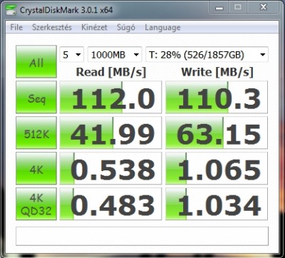

Valószínűleg a Lightroom mentés procedurája nem tud egy megadott MB/s-nél többet nyújtani. Pl 40 MB/s-el ment HDD-re(ami tudna 100MB/s-et is), akkor SSD-re is 40MB/s-el fog, ergo ugyanannyi idő.
mérj egyet random-ban (tehát nem All 0x00 Fill-ben), ha az így kapott SEQ írási sebességek lényegesen magasabbak, mint a HDD-nél, akkor arról van szó, amiről írtam.oz82
ASMedia driverből ennyit lehet kicsikarni. -

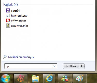

#18846
wingomb+1 (vagy 2 vagy 3) kombokat hasznalom en is...de az nekem keves. Nem szeretek mindennek ikont kitenni.
Ha nem indexelem a sorozat/film/utils mappat, akkor hiaba potyogok a szorcs mezobe (start menusbe, nem intezosbe), nem talal semmit (ami szamomra nagyon gaz, mert nagyon lassitja igy az os hasznalatat)...par mega az indexelt file amibe tarolja az adatokat...ezert is fura nekem, hogy kolleganak rengeteg irast prezentalt ez az opcio...de sztem a monitorozassal van ott a baj...Szal felreerted, hogy bill kombokkal inditok...ugy max zune+ie+intezo.
En igy ertem az indexelest/szorcsot:
Gorneck
