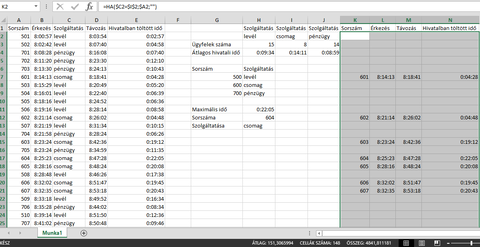

Van egy A:E adattáblám. Az I2-es cellában van a feltétel, amit a C oszlopban lévő adatokkal tudok összenézni (I2: alma, C oszlop: alma, kört, szilva stb.). Ki szeretném listázni az A, D, E oszlopokból azokat az értékeket, ahol a C oszlop értéke megegyezik az I2-vel, de úgy, hogy ne legyenek üres cellák. Először ezzel próbálkoztam, de ennél tele van üres cellákkal a táblázat:
=HA($C2=$I$2;$A2;"")
Nekem az kell, hogy egymás alá kerüljenek az értékek, ne abba a sorba, ahol az az érték az eredeti táblában szerepelt.
Köszi -
