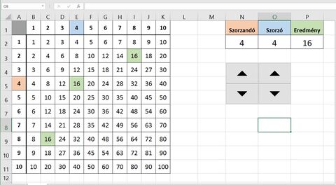

3DFan
Köszönöm, de kérlek írd le részletesebben melyik cellába írok mit.
Fferi50
Feltételes formázással megoldható:
Feltételes formázás - új szabály - a formázandó cellák kijelölése képlettel -
Képlet:=ÉS(SOR(A1)=$N$1;OSZLOP(A1)=$O$1)
Az érvényességi terület pedig $B$2:$K$11
A szabálynál a sor és oszlop függvény paraméterét az alkalmaz után nagy eséllyel átírja majd az Excel, ezt feltétlenül javítsd vissza A1-re, mert így fog az egész megadott területen érvényesülni.
Üdv. -

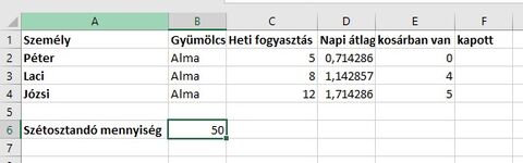

Igaz a matematika topicban indultam el, de mégis valami exceles megoldás kellene, ezért jövök ide inkább.
Lenne egy ilyen minta táblázat:
F2 cellába kellene olyan képlet ami a B6 cellában található mennyiséget szétosztja személyenként. Figyelembe kell venni, hogy mennyi a fogyasztás(C vagy D oszlop) és mennyi a még meglévő mennyiség(E oszlop).
Fogyasztás arányában egyszerű lenne, mert akkor
F2 cellába (C2/SZUM($C$2:$C$4))*$B$6
Na most lehet megint rossz példát hoztam fel és így nem lesz érthető.
Még egy kis magyarázat:
Tegyük fel, hogy mind a hárman ugyanannyi almát esznek meg, de a kosarakban különboző tartalom van. Na ezért kellene figyelembe venni, hogy kinek mennyit adok.
Tehát kellene számolni valami arány számot a fogyasztás, kosár tartalom figyelembe vételével amit majd megszorzok a szétosztandó mennyiséggel. -

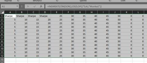

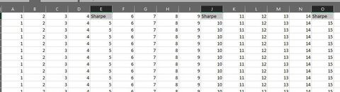

Az alábbi probléma megoldásához szeretnék segítséget kérni.
Adott egy táblázat egy lapja, ahonnan egy másik lapra szeretném átvinni minden ötödik oszlopban található adatokat. Ehhez milyen függvényt kellene használnom vagy milyen módon tudnám megoldani ezt a leggyorsabban?
Csatolok lentebb egy képet, amin talán jobban látszik mire gondolok. Csak a sharpe értékeket tartalmazó oszlopokat szeretném átvinni egy másik lapra úgy, hogy ha a későbbiekben változás történne ezen adatokban az az új lapon is megjelenjen. A sharpe oszlopok száma 500 db egymástól 5 oszlop távolságra.

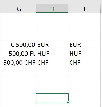

Google táblázathoz keresek megoldást. Excel-ben teljesen egyszerűen menne a dolog (feltételes formázással), de itt Google Táblázatban nem találom a megoldást.
Következő lenne a megoldandó feladat:
A1 : A4 cellák tartalmaznak összegeket
B1 : B4 cellák az összeghez tartozó pénznemet, melyet legördülő listából lehet kiválasztani az adatbázist tartalmazó pénznemekből.(pl.: EUR , HUF, CHF stb.)
C1 : C4 adatbázis a pénznemekkelA cél az lenne, ha változtatom a B1 cellában található pénznemet (pl.: HUF) akkor az A1 cella automatikusan Ft-ra formázza az összeget.
Mellékelek egy képet róla:
[kép]Próbálkoztam script-el de nem túl sok sikerrel jártam.
Előre is köszi -

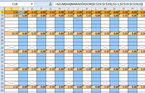

A SOR és MARADÉK függvényekkel ki tudod választani minden 5-ik sort és azokat egy tömb-függvényben tudod összegezni. Excel verziótól függetlenül a SZORZATÖSSZEG (SUMPRODUCT) tud segíteni.
Office 365 Insiderben lehet a SZŰRŐ-t is használni. Illetve SZUM és HA is tud működni régebbi Excelekben.
üdv
looser
Belefutottam egy olyan "gondba", hogy szum-mal szeretném összeadni egy táblázat minden 5. sorának adott celláját. Mivel a =SZUM (A1; A6;...A20) -ig megy maximum, nálam, 40 értéket kéne összeadni, de ekkor a "A függvényhez több argumentum van megadva, mint amennyi a jelenlegi fájlformátumban engedélyezett." hibaüzenetet kapom, teljesen jogosan. Hogyan tudom összeadni a 40 cella értékekit?
Köszi, üdv
