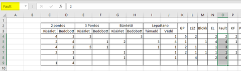

Szia,
A leírásod alapján inkább ez lenne a képlet az 5-ös sorban:
=(Q5+I5+J5+K5+L5+M5+P5)-((C5-D5)+(E5-F5)+(G5-H5)+N5)Ahogy nézem a D-F-H oszlopban lévő értékeket hozzá is adod, majd le is vonod, szóval nullázod az ott lévő értékeket.
Csinálhatod azt is hogy elnevezed az oszlopokat és akkor a képletben az elnevezéséket használhatod:
pl. A fault adatokat tartalmazó oszlopot kijelölöd és bal oldalt nevet adsz neki.
Ezek után már tudsz a képletben hivatkozni rá így: =Pont

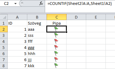

#34717
Milyen azonosítód van? Szám vagy szöveg, vagy kevert?
- Lehet, hogy nem adtad meg az egész range-edt amiben keresel
- Lehet az is, hogy nem fixáltad a range-et, ezért ahogy "megy lefelé" a függvény, úgy mászik el a keresett tartomány is:CountIf(Sheet2!A1:A9, A2)- ezt csinálja, ha lehúzod:C3 =COUNTIF(Sheet2!A2:A10,Sheet1!A3)
C4 =COUNTIF(Sheet2!A3:A11,Sheet1!A4)
C5 =COUNTIF(Sheet2!A4:A12,Sheet1!A5)
C100 =COUNTIF(Sheet2!A99:A107,Sheet1!A100)ehelyett ez kell:
COUNTIF(Sheet2!$A$2:$A$9,Sheet1!A3) -

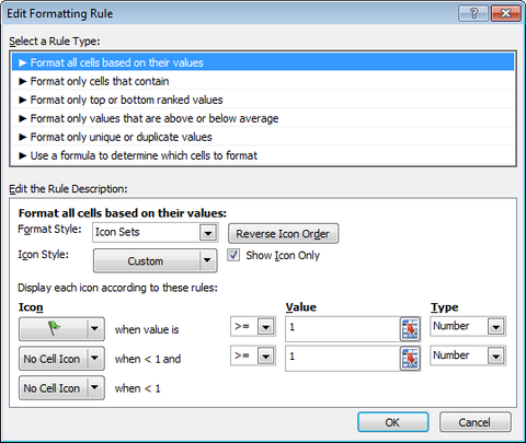

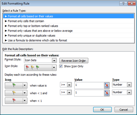

#34711
Ha If-fel összehoztad, az 1 vagy 0 érték helyett 079-es kódú karaktert írj (bal Alt, + a számbillentyűzeten 079, az idézőjelen belül), és a betűtip. legyen Wingdings. Ez egy zászlócska.
