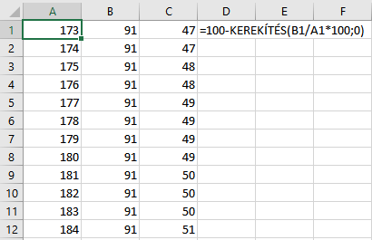

Sziasztok. Amatőr kérdés, de azt hogyan lehet beálllítani, hogy ne lógjon ki a táblából a szöveg, ha túl hosszú? Sehogyse jövök rá
Köszi

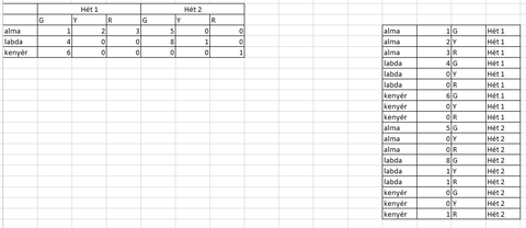

Igazából az nem világos, hogy miből mit szeretnél elérni. A jobb oldalon van egy 4 oszlopból álló lista. A bal oldalon egy kimutatásnak látszó forma.
Nem látok 3 oszlopból álló mátrixot...
Miből kell 3+1 oszlopot csinálni és minek kell a 4. oszlopba kerülnie?
Az adatforrásodat alakítsd át táblázattá fejléceket rakva hozzá. Ezután a Kimutatás forrása legyen a táblázat (név szerint megadva). Így ha hozzáírsz adatokat a forráshoz, utána frissíted a kimutatást, akkor automatikusan beszívja az új adatokat.Üdv.

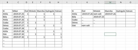

Felvettem egy segédoszlopot, a P-t, ahol összefűztem az összetartozó adatokat. A képlet a szerkesztőlécen látható.
A B3 képletét a zöld-, az E3-ét a sárga hátterű tartományba másoltam. A B1-ben és az E1-ben van a két cím, cellaformázással, vízszintes igazítással középre helyezve a B1:D1, ill. az E1:G1 tartományba. -

Most kezdtem pivot táblákkal foglalkozni, és azonnal jött egy automatizálásra váró probléma.
Van 200+ tételem, amelyek három értéket vehetnek fel. Minden értékhez egy gyakorisági szám lesz hozzárendelve. Például a BMX659 38-szor volt Green értékű, 5-ször Yellow és 1-szer Red.
Ez jelenleg egy 200+*3-as oszlopmátrixban van tárolva. A Pivot táblához ebből kell egy (200+*3)+1-es mátrixot gyártanom. Van rá valami automatizmus, hogy ezt ne manuálisan kelljen legenerálni, hanem függvénnyel megcsinálja, a függvényt pedig húzással, másolással jól tudjam másolni? Lehetöleg úgy, hogy az eredeti helyen átírva lehessen módosítani az értéket és az végig is menjen a teljes munkalapon.
MSO Pro Plus 2013. -

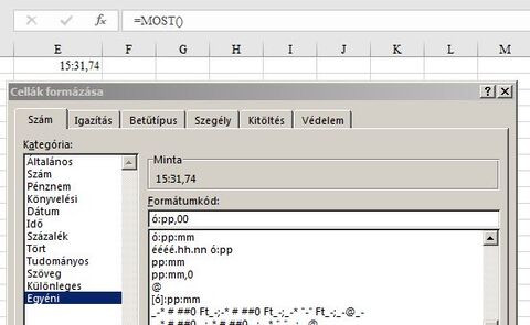

Hogyan lehet megoldani az excelben, hogy a cellában a ctrl+shift+. ne csak az egész percre kerekített statikus óra-percet adja (pl: 16:32:00), hanem a percen belüli értéket másodpercben vagy századpercben, azaz a percen belüli értéket (16:32:23, vagy 16:32,38) ?
Hogyan lehet 0 percről induló stoppert generálni az excelben úgy, hogy az indítás (0:00,00) óta eltelt időt adja az aktuális cellákban (percben két tizedesig, vagy/és másodpercben), amibe behívom? -

Mutt
Szia,
Ha Excel 2016 vagy jobbad van, akkor a MAXHA függvény tud segíteni, ha régebbi akkor egy tömb-függvény.
Lépések:
1. A J-oszlop nálam egy Kimutatás a bal oldali adatsorból. Csak a vezetők neveit húztam be a kimutatásba, ami automatikus frissítésre van téve. A másik megoldás, hogy egyszerűen felsorolod a vezetőket (ekkor ha van változás azt kézzel kell megadni).
2. A telephelyeket megadhatod kézzel, mert ez talán statikus lesz.
3. K3-ban az alábbi képlet van Excel 2016-esetén:=MAXHA($C:$C;$B:$B;$J3;D:D;1)
Régebbi Excel-nél pedig ez a tömb képlet:=MAX(HA(($B$3:$B$10000=$J3)*NEM(ÜRES(D3:D10000));$C$3:$C$10000;0))Írtad, hogy az asszisztens vagy 1-et vagy x-et ír a rubrikába, a fenti képlet csak akkor ad helyes eredményt, ha 1-est ír be. Ha az x-re is figyelni kell, akkor ez a képlet:
=MAX(MAXHA($C:$C;$B:$B;$J3;D:D;">0");MAXHA($C:$C;$B:$B;$J3;D:D;"x"))
4. A fenti képlet vagy egy dátumot, vagy 0-át (amit 1900. jan 1-nek fog mutatni) fog kiírni. Ha a 0 helyére a "nem volt" szöveg kell, akkor azt egy saját számformátummal tudod elérni. Ctrl-1 -et nyomj a cellán és egyéni formátumnak ezt add meg: éééé.hh.nn;;"nem volt"
5. A kiemelt telephely látogatások számait a DARABHATÖBB függvény tudja megadni. Az én példámban a telephely választható (P1 cellában) és mindig az utolsó 30 napot nézi. A képlet P3-ban így:=DARABHATÖBB(C:C;">="&MA()-30;C:C;"<"&MA();B:B;J3;INDEX(D:H;0;HOL.VAN($P$1;$D$2:$H$2;0));">0")Ez a képlet az x-el jelölt dátumokat kihagyja, ha x-re is kell figyelni akkor jó hosszú lesz a képlet:
=DARABHATÖBB(C:C;">="&MA()-30;C:C;"<"&MA();B:B;J3;INDEX(D:H;0;HOL.VAN($P$1;$D$2:$H$2;0));">0")+DARABHATÖBB(C:C;">="&MA()-30;C:C;"<"&MA();B:B;J3;INDEX(D:H;0;HOL.VAN($P$1;$D$2:$H$2;0));"x")üdv
