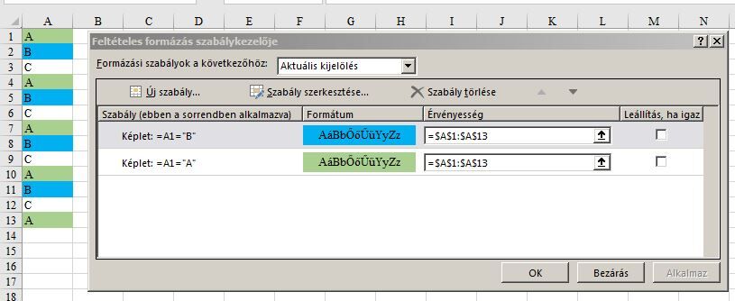

Excelben meg lehet azt oldani, hogy ha a cellában lévő betűjel pl. "A" akkor a cella hátterét színezze zöldre???
Lenne különböző értékeim, különböző színeken és ezt szeretném automatán színezni.
A = zöld
B = Kék stb. -

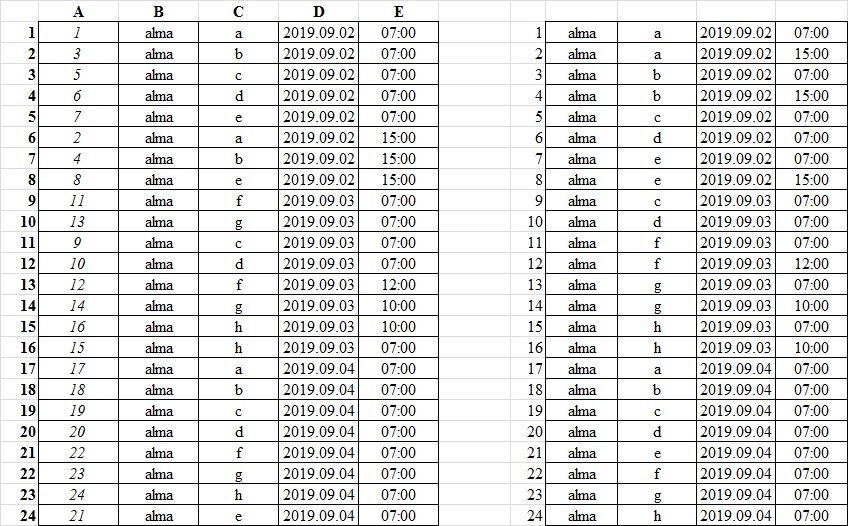

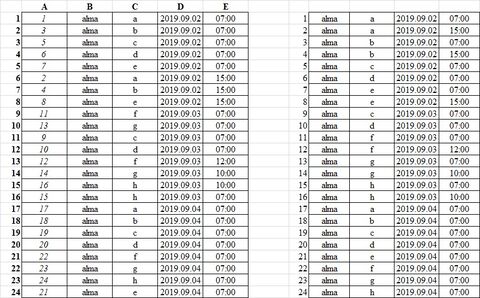

Még egy utolsó(?)
segítséget szeretnék kérni.
A csatolt képen a B1:E24 közötti adatok alapján szeretném sorszámozni a sorokat az A oszlopba. Amit kapni szeretnék, ha az A oszlopot emelkedő sorrendbe rendezem, az a kép jobb oldalán látható, de az eredeti táblázatban több fajta gyümölcs is szerepel. Tehát gyümölcsönként kellene sorszámozni 1-től, úgy hogy napok szerint növekedjen a sorszám, de a napokon belül, ha többen is szüretelnek abc sorrendet kellene nézni, s előfordulhat az is, hogy valaki egy nap kétszer is jön, ebben az esetben a korábbi kezdési időpont a kisebb sorszámú.
Remélem érthetően fogalmaztam.
Ha csak makrós megoldás van, akkor tárgytalan a dolog, ennyire nem akarok belefolyni.Köszi dm
Fferi50
Erre mutattam azt a makrót, ami a cella változásakor megvizsgálja, hogy van-e már ilyen érték a bevittek között.
Csak meg kellene próbálnod testre szabni:
Ezt másold be az adott munkalap kódlapjára:Private Sub Worksheet_Change(ByVal Target As Range)If Target.Column = 1 Or Target.Column = 3 Then 'ez az első és a harmadik oszlopot figyeli
'ha minden oszlopon figyelnéd, akkor hagyd el.
'ha egy tartományt figyelnél, akkor a vizsgálat:
'If Not Intersect(Target,Range("A1:X100") Is Nothing ThenApplication.EnableEvents = FalseIf Application.CountIf(Range(Cells(1, Target.Column), Cells(Target.Row - 1, Target.Column)), Target.Value) > 0 ThenMsgBox "Ilyen érték már van!"Target.Value = ""Target.SelectEnd IfApplication.EnableEvents = TrueEnd IfEnd SubÜdv.

Nem hagyott nyugodni a dolog és ezért tovább foglalkoztam vele. Bizonyos - nem teljesíthetetlen - feltételek teljesülése esetén képletekkel meg lehet oldani a feladatot.
A feltétel, hogy az új táblázat legyen egy külön lapon és induljon az A1 cellából, valamint az eredeti adatok fejléce legyen az első két sorban. Egyik sem gránitba vésett, csak akkor a képleteket nem túl bonyolult módon változtatni kell.
Feltételeztem, hogy az eredeti adatok a Munka1 munkalapon vannak.
Az új munkalapon az első sor képletei:
A1 cella:=INDIREKT("Munka1!$A$"&INT(((SOR()-INT((SOR()-1)/(DARAB2(Munka1!$A$1:$A$100)*3))*(DARAB2(Munka1!$A$1:$A$100)*3))-1)/3)+HOL.VAN("*";Munka1!$A$1:$A$100;0))
B1 cella:=ELTOLÁS(INDIREKT("Munka1!$A$" & HOL.VAN(A1;Munka1!$A$1:$A$100;0));0;MARADÉK(SOR()-1;3)+1+(INT((SOR()-1)/(DARAB2(Munka1!$A$1:$A$100)*3)))*3;1;1)
C1 cella:=ELTOLÁS(Munka1!$A$2;0;MARADÉK(SOR()-1;3)+1+(INT((SOR()-1)/(DARAB2(Munka1!$A$1:$A$100)*3)))*3;1;1)
D1 cella:=INDEX(Munka1!$A$1:$XX$1;1;HOL.VAN("Hét " & INT((SOR()-1)/(DARAB2(Munka1!$A$1:$A$100)*3))+1;Munka1!$A$1:$XX$1;0))
A képletek lefelé húzhatók. Lehet hozzájuk nevet rendelni, akkor egyszerűbbnek látszanak
. Ha a cél munkalapon nem az első sorban kezded a listát, akkor a sor()-1 helyekre mindenütt a -1 helyett az új kezdősor-1 értéket kell írni.
Azért lett ilyen bonyolult, mert 2 ciklust kell nézni - az egyik a 3-as ciklus a 3 értékre, a másik a termékek darabszáma alapján változik. Ez utóbbit adja meg a Darab2 függvény.
A forrás munkalapon a termékeket is és a heteket is tetszés szerint növelheted.
Apropó hetek: Most abból indultam ki, hogy az első héttel kezdődik az adatsor. ha nem, akkor a D1 cella képletében a "Hét " után & 9 + INT.... a folytatás, a kezdő hét-1 számát kell pluszban beírni.
A mintafájlt feltöltöttem ide .Üdv.

"Ugye nem gondolod komolyan, hogy feltolom a komplett céges anyagot."
Szerintem én ilyet nem kértem. Csak azt tettem szóvá, hogy a leírásod és a minta képed nem egyezik az én értelmezésem szerint.
És a kiegészítésed ezt alá is támasztotta, hogy hetenként 3 oszloppal bővül a bal oldali kiindulási alap.
Üdv. -

Helló! Na, ez lenne a tökéletes megoldás! Amennyiben fogom tudni telepíteni a céges gépre. Abban azért kételkedem, amilyen biztonsági beállításaik vannak hozzá.
Arra, hogy nincsenek megfelelő sorban, rájöttem, ezért dolgozom azon, hogy lehetne megszerkeszteni okosan. És azért keresek valami megoldást, hogy amikor beillesztek egy új hetet, akkor lehetöleg ne kelljen túl sokat melózni, mert az adatok kibányászása is igen melós, és a hetek elörehaladásával egyre könnyebb elrontani a képleteket, mi mire hivatkozik.#41699 Fferi50: Ugye nem gondolod komolyan, hogy feltolom a komplett céges anyagot. Ez szemléltetné mit kellene átalakítanom. A sorokból van 200+, az oszlopokba pedig hetenként jön egy B, Y, R hármas be. Az összes 200+ sorhoz.
Gondolkoztam olyanon, hogy valahogy sorba rendezést átforgatva oszlopba lehet-e csinálni referencia megtartással? Átforgató parancs tudom, hogy van az excelben.

#06658560
#41696
Szia,
Az adataid nincsenek alkalmas sorrendben, ezért a Pivot/Kimutatás nem fog menni.
Excel 2013-hoz van az ingyenesen letölthető Power Query.
Ezzel az alábbi lépésekkel tudod megkapni a végeredményt. (Excel 2016-on tudom megmutatni a dolgokat, de emlékeim szerint 2013-ban is mennie kell minden lépésnek.)
1. A tartományodat nevezd el, én Adatok nevet adtam neki.
2. Lesz egy Power Query füled, azon belül From Table opció.
(Ha ez nem megy, akkor pedig használd a Blank query-t és ezt a képletet add meg:= Excel.CurrentWorkbook(){[Name="Adatok"]}[Content]Ha jobb oldalt lesz több lépésed (pl. Promote headers, Change type), akkor töröld ki őket és csak a Source maradjon.
3. Javítsuk ki a fejlécet, mindenhol legyen Hét 1, Hét 2 stb.
A Transform fülön kattints a Transpose opcióra, majd jelöld ki az első oszlopot és Fill -> Fill down-t válaszd.
4. Ezek után a Transform fülön a Use First Row Headers-t használd.
5. Jelöld ki az első két oszlopot majd használd az Unpivot -> Unpivot other columns beállítást.
6. Tegyük sorrendbe az oszlopokat, húzzuk előre a termékeket, a végére pedig a heteket.
7. Az adatokat is rendezni kell, előbb jelöld ki a heteket tartalmazó oszlopt és tedd növekvő sorrendbe.
Majd jelöld ki a termékeket és azt rendezzük, végül pedig a tulajdonságokat jelöld ki és azt is rendezd.8. Munkalapra a Home fülön a Close & Load to -> load to... -val töltsük be.
A fenti lépések arra voltak jók, hogy ha bővíted az Adatok tartományt, akkor 2 kattintással megkapod a frissített listát.
pl. Bővül az Adatok tartomány
A Power Query fülön Workbook Queries-t vélasztva jobb klikk az előbb összerakott lekérdezésen a Refresh felkapja az új adatokat.
Nem ideális, de ha nem lehet a kiindulási listán változtatni akkor érdemes megnézni hogy ez járható út-e.
üdv
