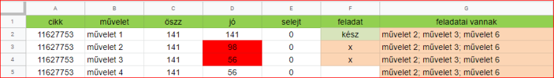

Szeretnék segítséget kérni Tőletek az alábbi feladattal kapcsolatban. Elnézést kérek, ha kissé bonyolult, de nem tudtam ennél jobban egyszerűsíteni.
Van egy táblázatom, ahol cikkek, műveletek, össz, jó és selejt darabszámok vannak és olyan műveletek, ahol az előtte lévő művelet "munkát" ad a következőnek, vagy sem. Akiknek "munkája" van, azokat a műveleteket szeretném összegyűjteni. (A G-oszlopban szereplő műveleteket szeretném ha lehet függvénnyel megszerezni)
- A-oszlop: cikkek
- B-oszlop: műveletek
- C-oszlop: a cikkhez tartozó össz darabszám
- D-oszlop: A cikk és adott művelet jó darabszáma az össz darabon belül
- E-oszlop: A cikk és adott művelet selejt darabszáma
- F-oszlop: Ha D+E=C (jó+selejt=össz db) akkor KÉSZ
- F-oszlop: Ha a D+E<C (vagyis a jó és az addig keletkezett selejt), akkor X (itt fontos lenne, hogy csak az addig keletkezett selejtet(E-oszlop) vegye figyelembe)
[pl.: 21.sor=KÉSZ, mert a 20.sortól már 29 az össz darab]
- G-oszlop: F=KÉSZ -már nem érdekes. Csak azokat a műveleteket tartalmazza, ahol "munka" van, azaz D-cella értéke kevesebb, mint a felette lévő D+E -értéke (cikken belüli addigi E-oszlop-összeg)Pirossal jelölt cellák: Ahol "esemény" történik számomra.
A minta táblát elhelyeztem itt.
Köszönöm előre is!

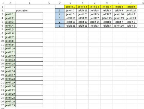

A kérdésem az lenne megvalósítható e, hogy egy kijelölt cellacsoportba legyenek jelölő négyzetek minden cella közepén, úgy hogy ne kelljen minden egyes cellára beszerkeszteni egy "külső objektumot"?
Válaszotokat előre is köszönöm

rlazol
#41241
"mert amit én ismerek (Fkeres, Vkeres, Keres), az mind növekvő sorrendet kér."
Ez tévedés!
Ha pontos egyezést szeretnél, akkor nem kell sorrendben lenni az adatoknak. Nézd meg pl. az Fkeres 4. paraméterére vonatkozó súgót. Csak akkor kell növekvő sorrend, ha tartományban keresel, azaz nem pontos egyezést, hanem hozzávetőlegeset keresel. Beismerem, elég bénán van fogalmazva a súgó.

Összetett feladatban kérek segítséget:
kialakult egy 25 nevet tartalmazó lista, akik közül kiválogatunk 5 embert.
6an válogatunk.
Első lépésben mindenki kiválasztja a neki szimpatikus 5 főt és erősorrendbe teszi őket.
A kialakult 6 lista alapján meg kéne nézni, hogy melyik jelöltnek hány pontja van. (5 pont minden első helyért, 4 a másodikért stb).
Az alap lista még lehet névsorban, de a sorrendbe rakottak már nem.
Hozzákezdeni se tudok, mert amit én ismerek (Fkeres, Vkeres, Keres), az mind növekvő sorrendet kér.jelölt 7-nek pl ez alapján 5+4+3+4+2+2 = 20 pontja van, jelölt 5 nek meg 4+4+1=9 stb...
Ötlet valami?
Köszönöm!
