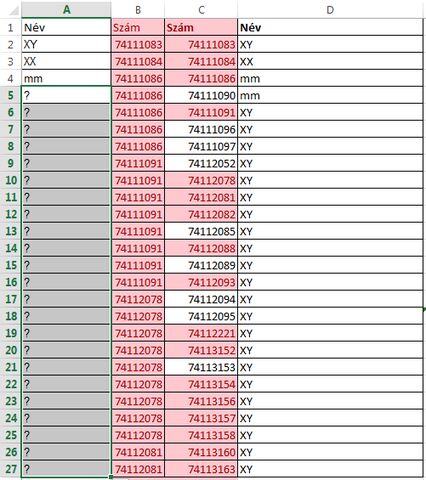

Kátai
Nem jó.Próbálom érthetőbben.Az A oszlopba rendelje a B és a C oszlopban található azonos számok mellé a C oszlop melletti D oszlopban szereplő nevet.Mert a C és a D oszlopban szereplő számok és nevek összetartoznak.Magyarul az azonos számok mellé kellene a név is az A oszlopban a D oszlopból.Kb. 5000 sor és a számok emelkedő sorrendben vannak rendezve.Az azonosakat már kijelöltem(piros szín).
Fferi50
Az A1 cella a Munka1 munkalapon van, a Lista pedig a Munka2 munkalapon.
"akárhogy próbálom akár amit Te javasoltát, akár amit Delila, nem működik"
Ez sajnos nem releváns információ. Mit jelent az, hogy nem működik? Be tudtad a képletet írni? Ha igen, azt szeretnénk látni. Ha nem, akkor milyen hibaüzenetet kaptál, azt mutasd meg légy szíves.
Üdv. -

Kátai
Az üres cellába hogyan lehetne képlettel megoldani azt,hogy számazonosság esetén a nevet a megegyező szám elé tegye?Egy munkalapon van minden adat.
Delila_1
Fferi válasza is tökéletes, de itt egy másik módszer.
A Munka2 lapon a B1:B9 tartománynak nevet adsz, legyen ez Lista.
A kék képlete, ami nem látszik teljesen
=ÉS(HOL.VAN(A1;Lista;0)>3;HOL.VAN(A1;Lista;0)<7)Ezzel a módszerrel akkor is jó eredményt kapsz, ha a Munka2 lap B oszlopában módosulnak a szövegek.

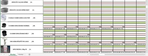

Adott egy munkafüzet több lappal.
Az első lapon van egy tábla legördülő menüvel ami ilyen:
Az itt lévő adatokat egy másik lapon lévő táblázatból szedem ami ilyen:
Az lenne a lényeg, hogy az első lapon a legördülő menüben kiválasztva az adatot olyan színű legyen a betű mint a második lapon a fő kategória (Offensive, Defensive, Utility), de akárhogy próbálom nem tudom egyszerre megadni a Defensive alatt lévő 4 adatra egyszerre a formázást.
Mit csinálok rosszul?Remélem érthető a problémám....
Egyesével meg tudom oldani cellánként, de rengeteg az adat és egyszerűbb lenne csoportosan beállítani a formázást.

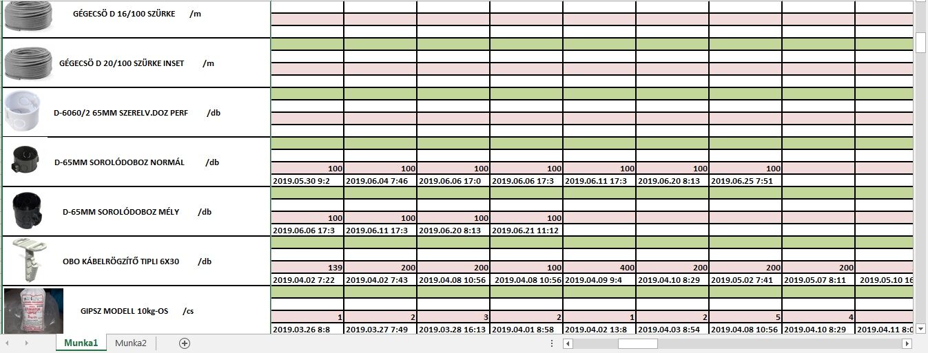

Egy legördülő menüs cellát szeretnék úgy formázni, hogy a menüből kiválasztott szöveg alapján változzon a betűszín.
Amire alapszik a legördülő menü az egy másik fülön egy 8 soros oszlop, 8 különböző szóval.
A célom az lenne, hogy pl. ha az első-második-harmadik sorban szereplő szót választom ki a legördülő menüből akkor piros legyen a betűszín, ha a 4-5-6. sorból akkor kék, de csak 2 sort tudok megadni a feltételes formázásnál. Több sor kijelölésénél hibát dob és azt írja, hogy használjam a =SZUM(A1:A2) fügvénnyel együtt. Na ezt hogy?Vagy van más tippetek, hogy hogyan lehetne ezt megcsinálni?

30-31-es sorok szerintem készen vannak
Késznek is lehet tekinteni, de alap esetben azt tekintem késznek, ami vagy teljes mennyiségben, vagy jó mennyiség+selejtmennyiség=teljes mennyiséggel van kész, tehát nem csak az előzőleg "átadott" mennyiség. -
Mutt
Szia,
Itt az én megoldásom függvényekkel. Remélem Excel 2016-od vagy jobbad van, mivel használtam a SZÖVEGÖSSZEFŰZÉS függvényt.
F2-nek a képlete:
=HA(D2+E2<>HA(A2=A1;D1;C2);"x";HA(ÉS(D2+E2=HA(A2=A1;D1;C2);D2>0);"KÉSZ";""))
G2-ben egy tömb-függvény van, amelyet Ctrl+Shift+Enter-el kell majd bevinni és jelenleg az első 1000 sort nézi:=SZÖVEGÖSSZEFŰZÉS("; ";IGAZ;HA(($A$2:$A1000=$A2)*($F$2:$F1000="x");$B$2:$B1000;""))Nézd meg, hogy nálad helyesen műkődik? pl. a 30-31-es sorok szerintem készen vannak, mivel az előző műveletből átadodd összes alkatrész megvan, de a mintádban ezekre te nem írtál készt.
üdv
