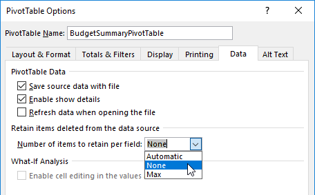

Szia,
Jobb klikk a "Monthly Budget Report" lapon a slicer alatt található Pivot-on és beállítások részben az Data/Adatok fülön a törölt elemek megőrzését automatikusról állítsd át None/Semmennyire.
Az 'Additional data' fülön a 'PivotTable for Budget Overview chart' táblázatban nem tudom ugyanazokat a szavakat beírni mint a mellette levő táblázatban,
Ezen a fülön csak az E-oszlopban lévő kategóriákat módosítsd, majd pedig a "Monthly Expenses" fülön a kiadásokat a C-oszlopban tedd a megfelelő kategóriákba (ha egy kategória nevét módosítottad az utolsó fülön), akkor itt kézzel újra ki kell választanod a kategóriát.
Ezek után Pivot frissítés és a többi fülön mindenhol frissülnek a kategóriák.üdv
AOD
Segítsetek, megőrülök
Próbálok személyre szabni egy templatet (Family budget monthly)
3 fülön vannak oda-vissza az adatok, venn-diagram, táblázat stb. Namost az eredetileg megadott kategória elemeket nem tudom megváltoztatni az egyik táblázatban. Már próbáltam mindent, de nem tűnnek el a régi "gombok" a 'Budget Summary' alatt.
Az 'Additional data' fülön a 'PivotTable for Budget Overview chart' táblázatban nem tudom ugyanazokat a szavakat beírni mint a mellette levő táblázatban, csak úgy hogy egy 2-es szám megjelenik mellettük, pedig eredetileg ugyanazok szerepeltek. Miért?

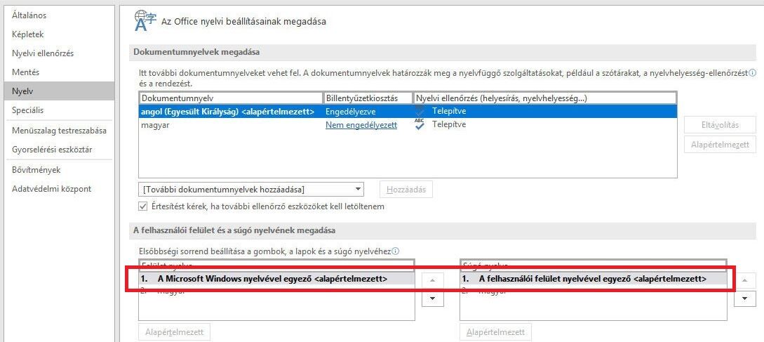

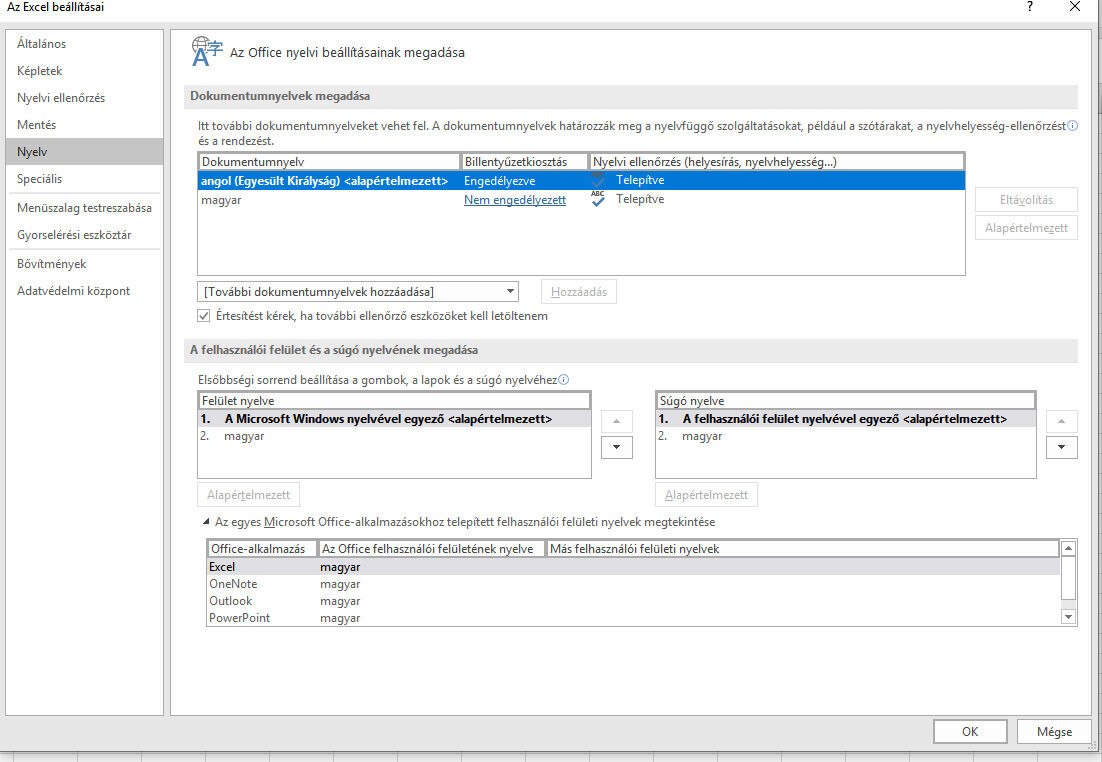

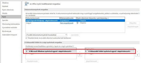

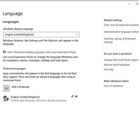

Fordítva, mivel excelben itt a londoni munkahelyemen megszoktam már, hogy angol nyelvűt használok (függvényeknél főleg).
Az újratelepítés angol nyelvi csomag hozzáadásával megoldotta a problémám, most már gond nélkül áttudom állítani.Egy dolog van még,(ami nem annyira bosszantó amúgy) hogy a számoknál a tizedesjegynél még mindig a magyar vesszőt használja a pont helyett. Létezik,hogy ezt már csak a globális windows nyelvi beállításoknál lehet orvosolni?

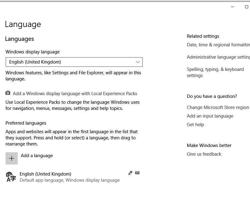

Igen, mivel az angol nyelvet szerettem volna beállítani a magyar helyett. Gondoltam, ha a globális nyelvi beállítás Windowson belül angol, akkor az excelt ennek függvényében is áttudom állítani,de maradt ugyanúgy magyar.
Aztán próbáltam új language pack-ot feltelepíteni, de 30029-1011 hibakóddal nem sikerült ez sem.
Most ott tartok, hogy eltávolítottam az egész Office-t és telepítem fel újra, immár angol nyelvet is hozzáadva.
voyi
Magyar nyelvű Office 2016-os Excelt használok és szeretném kérdezni, van-e rá mód,hogy a függvényeket az angol nyelv szerint lehessen beírni? Illetve értelemszerűen a tizedesjegynél pont a vessző helyett,stb.
A globális területi és nyelvi beállítása a windows 10-ben magyar, azt szeretném excelen kívül megtartani.

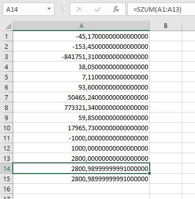

Az a táblázatom már nincs meg amiből a fotót csináltam ide, mert azt csak azért csináltam hogy leellenőrizzem hogy ha én külön kézzel beírom azokat a számokat, amik a táblázatomban vannak akkor is rosszul jön e ki.
Alapból egy pivot táblában jelennek meg ezek a hosszú tizedesek és csak 2 tizedesig jelenítem meg abban, de az érték a checkbox kipipálása után is hosszú.A pivot táblából fkeressel keresek ki értékeket egy másik táblázatba és az fkeres által adott eredmények is sok tizedesjegyűek lesznek.Azokat az értékeket meg 0 tizedesjeggyel formázom így a kerekítéses után már végülis mind1. Nem tragikus csak nem szeretem ha nem értem mi miért van.
Csak fura volt nekem hogy nem tud helyesen összeadni az excel ezért gondoltam rákérdezek. -

#40328
Köszi.
Röviden fogalmazva ez normális működés. Csak az a fura nekem, hogy korábban nem vettem még észre ezt a problémát. és január óta van 2019 es excel a gépemen és azóta tűnt fel ez a probléma egy olyan táblázatban amit már 2 éve csinálok(szerkesztgetek/frissítek). Lehet hogy véletlen az egybeesés. -
ityam
Excel 2019 ben(O365 fiókos) az alábbi furcsaságot láttam:
Ha minden érték max 2 tizedesjegyet tartalmaz akkor ha szummázom hogy lesz az eredmény 10 tizedesjegyű?
A15-be kíváncsiságból beírtam hogy =A1+A2+A3..+A13 és ugyanúgy hibás eredmény jön ki és nem értem mi folyik itt.
Az értékeket kézzel írtam be 2 tizedes jegyig(nem képlettel jöttek ki vagy ilyesmi). A formátumát módosítottam a bevitel után hogy sok tizedes jegyig mutassa hogy mennyi az érték.Létezik hogy az Excel nem tud rendesen összeadni vagy csak én vagyok hülye. Ha kerekítem 2 tizedesjegyre az értéket akkor persze helyes az A14 és 15 is, de csak kerekítve. Pontos értéke az nem jó!!!
Ez most excel 2019 hiba vagy miaszösz? -

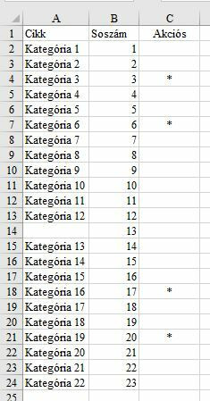

Szerintem pedig ez lesz a bibid, hogy ott ahol az üres soraid vannak (de le tudsz görgetni) van valami, vagy a szűrés ilyenkor azokat is valamiért adatnak veszi(?). Sajna, nem értem olyan mélységig az Excelt, hogy megmondjam mi az, de ilyennel többször találkoztam.Így szoktam megoldani:
- Leveszem a szűrést
- Elmegyek a legutolsó oszlopig, ahol adataim lehetnek (a te esetedben kb 30. oszlop). Kijelölöm az első üreset (31. oszlop), majd Shift+END+ jobbra nyíllal a kijelölést elnyújtom a munkalap utolsó oszlopáig. A kijelölt üres tartományt törlöm.
- Visszaugrom az A1-be majd lemegyek a legutolsó sorig (ha jól olvasom kb 1400 sor lesz nálad), ahol adataim lehetnek és eljátszom ugyanezt csak vízszintesen az első üres sortól (1401. sor). Kijelölöm, majd Shift+End+ lefelé nyíl, és törlöm a kijelölt üres tartományt.Remélem segít,
Üdv,
CaipiU.i: Az is lehet, hogy sztanozs által leírt formázás kerül ilyenkor a cellákra, és törléssel eddig én is ezt szüntettem meg. Nálam jellemzően valamilyen rendszerből excelbe exportált adatoknál jön elő nagyon sokszor ez a méret galiba.
Formázás nagyon sokat foglal pl. ha sorokat vagy oszlopokat formázol és után kezdesz hozzáadni vagy elvenni sorokat vagy oszlopokat.
Illetve a szélesség/magasság változtatás, vagy a cella(érték)típus módosítás is is szépen meg tudja dobni a fájlméretet.
Book1 - 9*9-es tábla
Book2 - 9*9-es tábla, copy/paste format az egész 9 oszlopra
Ideg
Ezt nem teljesen értem, hogy kellene csinálnom.
Nekem van egy sheetem amiben van 1400 sor és kb 30 oszlop amit használok jelenleg. Ennek kb most csak 30% van kitöltve csak adatokkal. 1400 soron belül nem akarok semmit törölni, utána meg nincs semmilyen adat, mégis le tudom görgetni ~1millió sorig. Ezeket ki se tudom törölni, de elvileg nem is kell mert állítólag nem foglal helyet ha nincs a cellákban adat. (egyébként azt sem értem miért látom én az összes sort, lehet, hogy valaki egyszer lement az aljára valamiért? a görgetőm is olyan picike, hogy azzal már nem is tudok navigálni rendesen, mert tizezresével ugrál ha picit megmozditom.
)mod.: sztanozs
Pivotom nincs jelenleg a fájlban, továbbra sem tudom mi foglal ennyi helyet. :S
Delila_1
Az adatok (táblák) közötti üres sorok növelik a fájl méretét.
Az FKERES függvény pontosítása nem a méretet csökkenti, hanem a számolási sebességet javítja.Egyszer kaptam egy olyan fájlt, aminél látszólag semmi nem indokolta a hirtelen megnövekedését. Volt egy olyan érzésem, hogy nem látható ábrák, képek vannak benne. Ez beigazolódott.

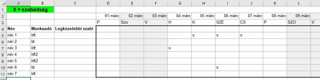

Keresem, kutatom a megoldást a neten. Van olyan munkalapom amit le tudok görgeti akár a végéig is, kb 1 millió sor, de állítólag ha a cellák üresek akkor nem foglal plusz helyet ezmiatt a fájl. Aztán találtam még olyat, hogy ha például egy FKERES függvényben tegyük fel A:AA cellák között keresek és nem csak mondjuk A1:AA50 -ig akkor plusz helyet foglalhat. Ez nem tudom mennyire igaz. Esetleg más ötlet, hogy mit nézzek át, mi okozhat ilyen drasztikus méret növekedést? Köszi!
Fferi50
molnarbalazs
#40311
A képlet:
=INDEX($D$2:$W2;HOL.VAN("x";$D5:$W5;0))Üdv.
Ps. Használd a programkód gombot (lenti második sor első gomb), hogy "ne röhögjenek ki". -

#40310
a keres fuggveny is szepen megcsinalNÁ, csak epp az utolso X-hez tartozo datumot adja vissza:
=KERES("x";D5
W5;$D$2:$KW$2) -

sziasztok,
segítséget kérnék:
a táblázuatom első oszlopa nevekből áll, a következő sor pedig "legközelebbi szabadság napja" címszó, ez lesz majd a kérdés...
a többi oszlop pedig dátumokat jelöl, márc. 1, márc 2, márc 3 stb... a név és a pontos dátum metszésébe irogatnék x-eket, a cél pedig az, hogy a "legközelebbi szabadság napja" oszlopba lássam kinek mikor van a legközelebbi jelzett szabadnapja.
előre is köszönöm
