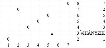

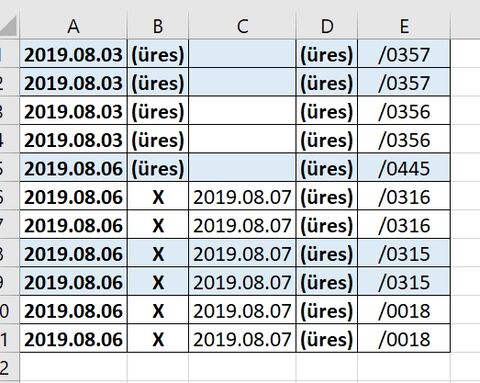

Egyszerűen nem tudom mi lehet a probléma. Egy cellába idő formátumból a perceket akarom kiíratni a PERCEK fügvénnyel. Ezzel nincs is gond. Formátumnak beállítottam, hogy "pp", mert 2 karakteren szretném mindenképpen még a "00"-át is megjeleníteni. Ez működik is addig amig el nem mentem. Kilépek újraindítom a táblázatot és akkor már minden esetben "01"-et ír a cellába, megnézem a formátum beállítást és nem a pp van az adott cellára hanem "hh". Ha nem is ezzel a módszerrel, de hogyan tudom megvalósítani, hogy a perceket 2 karakteren jelenítse meg? Bár nem értem mi a gond.
2010-es és 2016-os excelben is ezt csinálja. -
Mutt
dm1970
#41543
Szia,
Jöttek már tömbfüggvényes változatok, de itt van pár változat sima függvénnyel:
=SZORZATÖSSZEG((HOSSZ(A1:G1)>0)*($A$8:$G$8))=HAHIBA(HOL.VAN(SOKSZOR("Z";255);A1:G1);HOL.VAN(2^99;A1:G1))=KERES(2;1/(A1:G1<>"");$A$8:$G$8)Az elsőnél hibás lesz az eredmény, ha egy soron belül több találat is lehetséges.
A másik kettőnél pedig nem a legelső találatot adja vissza, hanem a legutolsót így megint hibás lehet az eredmény ha egy soron belül több találat van.üdv
dm1970
Először a vkeres. Igen az utolsó sorban levő számok alapján adta meg az oszlop sorszámát, a H oszlop is segéd volt, ami a képlet másolás miatt kellett, az első képletnél még a 8. volt a segédsor, az utolsónál a 2. Igen, ha beírtam a szokásos "hamis"-t a képletbe, akkor "hiányzik" lett a vége, de mivel működött, nem foglalkoztam vele. Pont az a gondom, hogy kitalálok valamit, aztán még valamit, s a végére kijön egy elég összevissza képlet. S egyszer eljutok odáig, hogy ha bele kell módosítani, már nem tudok mert nem értem, nem tudom mit miért írtam bele.
A képlet viszont OK, köszönöm, remélem tudom alkalmazni az eredeti táblázatban, mert a csatolt csak egy egyszerűsített verzió.Kipróbáltam, sajna nem megy. Kevés volt az egyszerűsített tábla.
Két kérdés még:
Gondolom nem gond, hogy nem A1:H1 hanem pl A20:A50?
Akkor is megtalálja, hogy hányadik oszlop, ha azok képlet alapján töltődnek?
Hogy érthetőbb legyek, az előző táblázatban A1:G7-ben végig képletek vannak, s csak bizonyos feltételek teljesülésekor kerül a cellákba valami. -
Louro
dm1970
#41543
Szia,
lehet tömbfüggvénnyel oldanám meg.
A képlet így nézne ki:
=MATCH(FALSE;ISBLANK(A1:H1);0)
Majd nem Enter, hanem CTRL+Shift+Enter. Ezt a képletet pedig lefelé tudod másolni
Ha magyarul kell, akkor
=HOL.VAN(HAMIS;ÜRES(A1:H1);0)Tök mindegy mivel van feltöltve, visszadja, hogy hol van az első feltöltött cella a sorban.
A VKERES-sel szerintem az volt a baj, hogy eleve megadtál neki egy segédoszlopot a 8. sorban. Na meg a H oszlopban nem tudom mi az a szám, de ahhoz közelítő értéket keres. Mivel nem adtad meg az utolsó paramétert, megközelítő számot keres. Mivel betű van ott, ezért kaptál hibát. A korábbi megoldás elég nyakatekert megoldás volt (számomra).
dm1970
Üdv Uraim!
Valamikor régen sikerült megszülnöm egy képletet, ami így néz ki:
VKERES(H1;A1:$G$8;H1), amely másolva van I1-I7-ig.
Mint látszik a táblázaton, annyit csinál, hogy megadja, melyik sor hányadik oszlopába került szám. Most próbálom újra megfejteni a működését, mert felmerült egy olyan gondom, hogy nem csak szám kerülne a sorba, viszont ebben az esetben "hiányzik" hibát ad. Természetesen minden sorba csak egyszer kerülne valami. Miért csak akkor működik a képlet, ha számot
írok be? Valami okosság, hogy hogyan oldjam meg?
A B C D E F G H I
Köszi dm
Louro
TheSaint
#41541
A vezérhangya nem hagyott békén, így lett egy kicsit igényesebbnek tűnő megoldás.
Jelöld ki azt a tartományt, amit színezni szeretnél az első sort kihagyva. Az marad fehér.
Feltételes formázás (conditional formatting), majd a legalsó és New Rule és legalsót válaszd.A képlet: =OR(AND($E1=$E2;CELL("color";$E1)=1);AND($E1<>$E2);CELL("color";$E1)=0))
Majd válasz egy színt a Format alatt lévő Fill fül alatt. Végén maradnak az Ok-Ok.
Mit is csinál a képlet:
Amennyiben megegyezik a két azonosító és az első formázott (színezett), akkor beszínezi. Ha nem egyezik meg az előtte lévővel és az előtte lévő nincs színezve, beszínezi.Így segédoszlop nélkül megúszható
Kipróbáltam is.
TheSaint
Köszi, hasonlóval próbálkoztam, de mint a példán is látható egy "/" jellel kezdődik minden érték (ami a valóságban hipertitkos vállalati kódolást takar, ami így néz ki: pl.: BZ19/0473 , stb...) tehát nem tudtam egy ilyen egyszerűbb képletre redukálni a tartalmat, amit könnyebb már kezelni.
Azért várok minden ötletet. -

Lehet gagyi lesz, de 10 másodperc alatt azt mondanám, hogy F oszlopba egy sorszám, ami így nézne ki:
F1: 1
F2 és alatta: =IF(E2=E1;F1;F1+1)Majd erre dobnék egy feltételes formázást úgy, hogy a sorokat színezze aszerint, hogy páros vagy páratlan szám van az F oszlopban.
A feltételes formázásnál saját képletet használnék: =MOD(F1;2)=0, a formátumnál meg a színt kiválasztanám.
