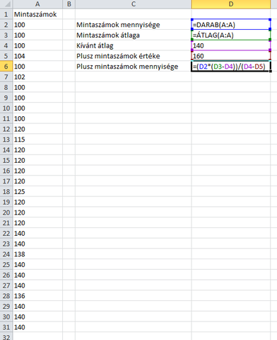

Igen, ez egy halmaz, amiben különböző számok vannak, melyek átlaga 120. A 120-as átlag 100 szám átlaga (ezt neveztem mintaszámnak). Jól látod a kérdés lényegét, ehhez hány db 160-as szám kell a 140-es átlag eléréséhez.
A példámban én is megkavarodtam, nem 160-al, hanem 120-al számoltam. 160-al ez lenne:
Minta: 100 db (azaz 100 különböző szám) --> ennek átlaga 120, azaz összeszorozva 100*120=12000
A 140-es átlaghoz, 160-as számokkal számolva +100 db 160-as minta kell,
azaz 100+100 minta--> 100*120 =12 000 + 100*160=16 000 -->28 000/200=140A 120-as átlag változó, a 140-es cél fix
oke
Valami képlet megoldásra lenne szükségem, a célérték és a kiindulási érték is változó egyébként.
Az 1 db biztos nem jó.Manuálisan, próbálkozással meg tudom oldani, csak sok lenne így kb 100x megcsimálni.
Próbálgatásra ez az eredmény:
Minta: 100 db --> ennek átlaga 120, azaz összeszorozva 100*120=12000
A 140-es átlaghoz +50 db minta kell, azaz 100+50 minta--> 150*120=21000 -->21000/150=140 -

Kis matematikai feladatot kellene megoldanom:
Adott egy mintaszám, legyen 100, a mintaszámok átlaga 120. Az lenne a kérdés, hány plusz mintaszámra lenne szükség a 140-es átlag eléréséhez, feltételezvén, hogy a plusz mintaszámok értéke egységesen 160. Hogy tudnám ezt excelben lemodellezni?

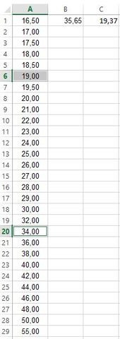

ebből a képen látható számokból (A1:A29) kéne a B1 es értékhez legközelebb eső kisebbik számot (34) kiíratnom, majd után a C1 es értékhez legközelebb eső kisebbik értéket (19) az A oszlopban szereplő számokból.
Tudnátok segíteni? -

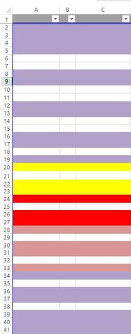

Ha csak egyszer van szükséged a színek módosítására, nem pedig visszatérően, akkor ehhez nem szükséges makró. Beszúrsz egy segédoszlopot, majd bekapcsolod az autoszűrőt. Szűrsz a jelöletlen hátterű sorokra, a segédoszlopodba beírsz egy tetszőleges értéket, másolod az utolsó sorig. A szűrést törlöd, majd a segédoszlopban az üres értékekre szűrsz. A színezett celláidat átszínezed, majd törlöd a segédoszlopod.
Leírni szerintem tovább tartott, mint megcsinálni.
Delila_1
friccccc
#39768
Kijelölöd a tartományt, és indítod a makrót.
A
For Each CV In Selectionsorban a Selection helyett megadhatod a tartományt, pl. Range("A5:C30") módon, ekkor nem kell előre kijelölnöd a tartományt.Sub Egyszin()
Dim CV As Range
If CV.Interior.ColorIndex <> -4142 Then
CV.Interior.Color = vbYellow
End If
Next
End Sub -

Olyan kérdésem lenne, hogy azt meg tudom csinálni excelben, hogy az összes cella amelyik cella színes ( mindenféle szín ) azt valamilyen fv-el 1 féle (bármilyen/kivéve nincs kitöltés) színre változtassak? És ha igen , hogyan ? -

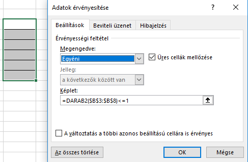

Egy ellenőrzésre lenne szükségem egy táblázatban. Van 3 oszlopom, nevekkel.(C,D,E) és azt szeretném megnézni, hogy soronként szerepel-e ugyan az a név többször. Mindegy milyen módon "jelzi", csak látszódjon. Hogy tudnám megoldani?

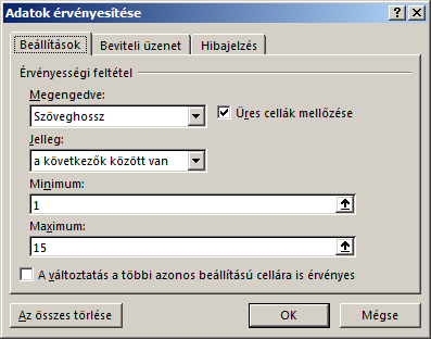

Cella tartalmának a karakterszám korlátozására lenne szükségem. Lehetséges?
pl.: A1:A100 tartományban a cellák 15 karaktert tartalmazhatnak -

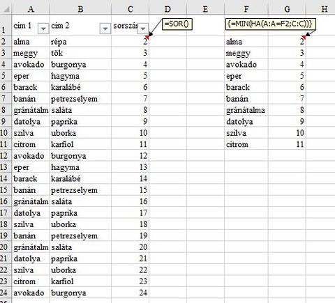

Létezik az autoszűrőnek olyan funkciója, hogy a adott, szűrt oszlopból szűrje az ismétlődő elemeket és azok kötül csak az elsőt rakja a listába? Roppant hasznos lenne, de nem találok rá módot. Autoszűrőben kötve hinném, hogy benne lenne, de bármi más megoldás erre?

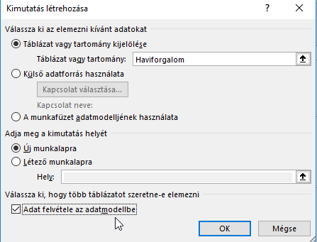

Szia,

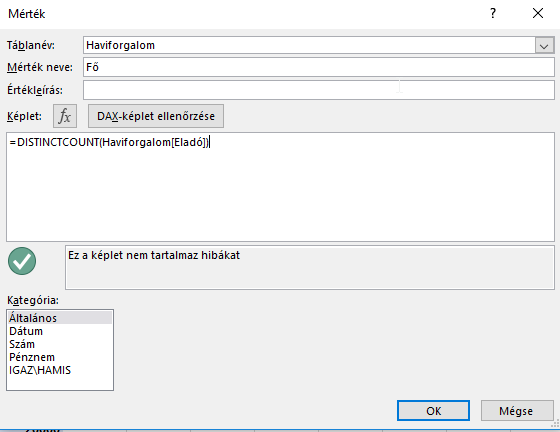

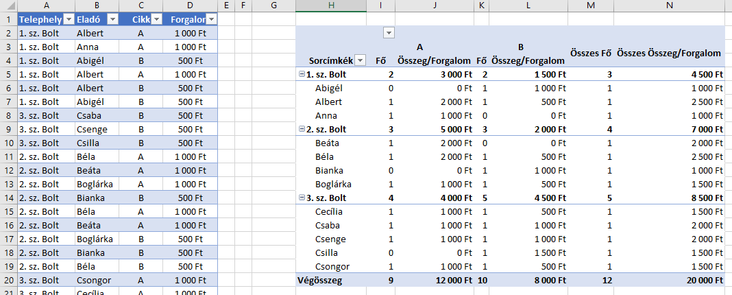

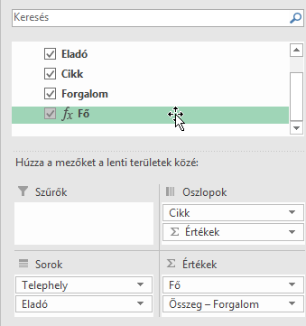

PowerPivot-ot kell használnod, ha Excel 2016 vagy újabbad van akkor ott integrálva van, Excel 2010/2013-hoz pedig külön letölthető.
Lépések:
1. Az adatosorodnak táblázatban kell lennie! Beszúrás -> Táblázat
2. Jöhet a Pivot, Beszúrás -> Kimutatás, de itt alul pipáld be az adatmodellhez hozzáadást.
3. Szokásosan tervezd meg a kimutatást.

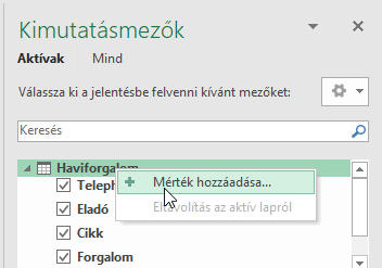

4. A mezőlistában jobb klikk az adatforrás nevén és Mérték hozzáadása/Add measure.
5. Töltsd ki az ablakot vhogy így
Ebben a Pivot-ban lehet használni a DAX függvényeket, amelyek közül most a DISTINCTCOUNT kell, amely az oszlopban lévő egyedi értékeket számolja meg. Ha magára az értékre van szükség, akkor a VALUES függvény kell.
6. Lesz egy új meződ amit a kimutatásba be tudsz húzni (a Fő elnevezésű).
7. Csinosítgatás után ez a végeredmény.

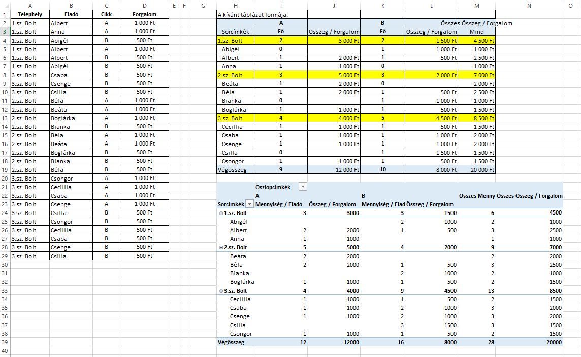

Az alábbi probléma megoldásában kérem a segítségeteket:
Havonta változó hosszúságú és tartalmú táblázat adatait szeretném összesíteni úgy, hogy az telephely szerint lehessen látni az eladások értékét cikkenként és eladónként.
Pivot táblával könnyen sikerült összesítenem az adatok egy részét, de telephelyenként az eladók számát is összesíteni kellene.
(Például: Az 1. Bolt-ból 2 fő adott el az „A” cikkből 3000Ft értékben.)
A pivot tábla nekem mindig csak a sorok darab számát adja vissza, nem az eladók számát.
Hogyan lehetne ezt megoldani, hogy ne kézzel kelljen összesíteniSegítségeteket köszönöm!

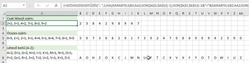

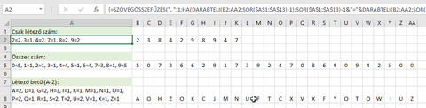

Szia,
Tömbfüggvénnyel a megoldás az általad vázolt problémára:
=SZÖVEGÖSSZEFŰZÉS(", ";1;HA(DARABTELI(B2:AA2;SOR($A$1:$A$13)-1);SOR($A$1:$A$13)-1&"="&DARABTELI(B2:AA2;SOR($A$1:$A$13)-1);""))Ha betűket (A-Z) akarsz megszámolni, akkor ez a képlet (B8:AA8 a tartomány ahol számolni kell):
=SZÖVEGÖSSZEFŰZÉS(", ";1;HA(DARABTELI(B8:AA8;KARAKTER(64+SOR($A$1:$A$27)));KARAKTER(64+SOR($A$1:$A$27))&"="&DARABTELI(B8:AA8;KARAKTER(64+SOR($A$1:$A$27)));""))üdv
