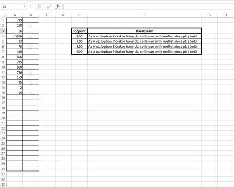

Muszo
Segítséget szeretnék abban hogy megszeretném tudni hogy hány olyan cella van egy megadott oszloptartományban pl
A oszlop) amikben van karakter, de azzal a kritériummal hogy csak azokat számolja meg amely cellák mellet jobbra lévő pl
B oszlop) cellába nincs beírva karakter. Az a cella ahol ez a darabszám szerepel megadott időpontban pl
6:00-kor) automatikusan rögzüljön. -

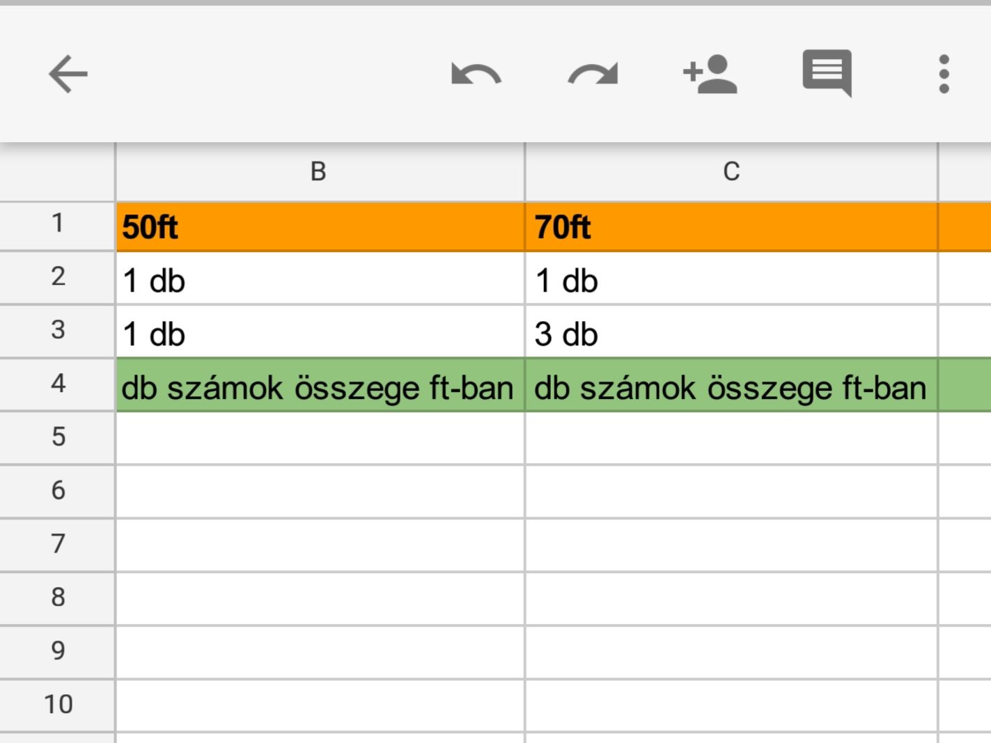

Hello!
Excelben tudok olyat csinálni, hogy ha rámegyek egy cellára automatikusan felugrik egy kép, ilyen pop up jelleggel. Akár megjegyzésben vagy valami ilyesmi.
köszi
