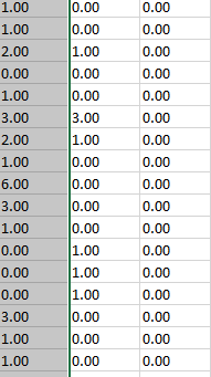

Sziasztok. Képen látható számokat szeretném megváltoztatni szám.00-ról csak szám-ra. Tudtok ebben segíteni? Példa: 1.00 helyett 1.

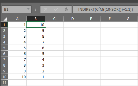

Ha a számok egy tartományban vannak (pl. A oszlopban) akkor
=DARABTELI(A:A;">=5")Ha a keresendő érték B1 cellában van, akkor
=DARABTELI(A:A;">="&B1)Ha a számok egy céllában vannak (A1), vesszővel elválasztva, növekvő sorrendben (pl. 1,3,5,10) és B1-ben van a keresendő érték akkor
=HOSSZ(KÖZÉP(A1;SZÖVEG.TALÁL(B1;A1);HOSSZ(A1)))-HOSSZ(HELYETTE(KÖZÉP(A1;SZÖVEG.TALÁL(B1;A1);HOSSZ(A1));",";""))+1üdv

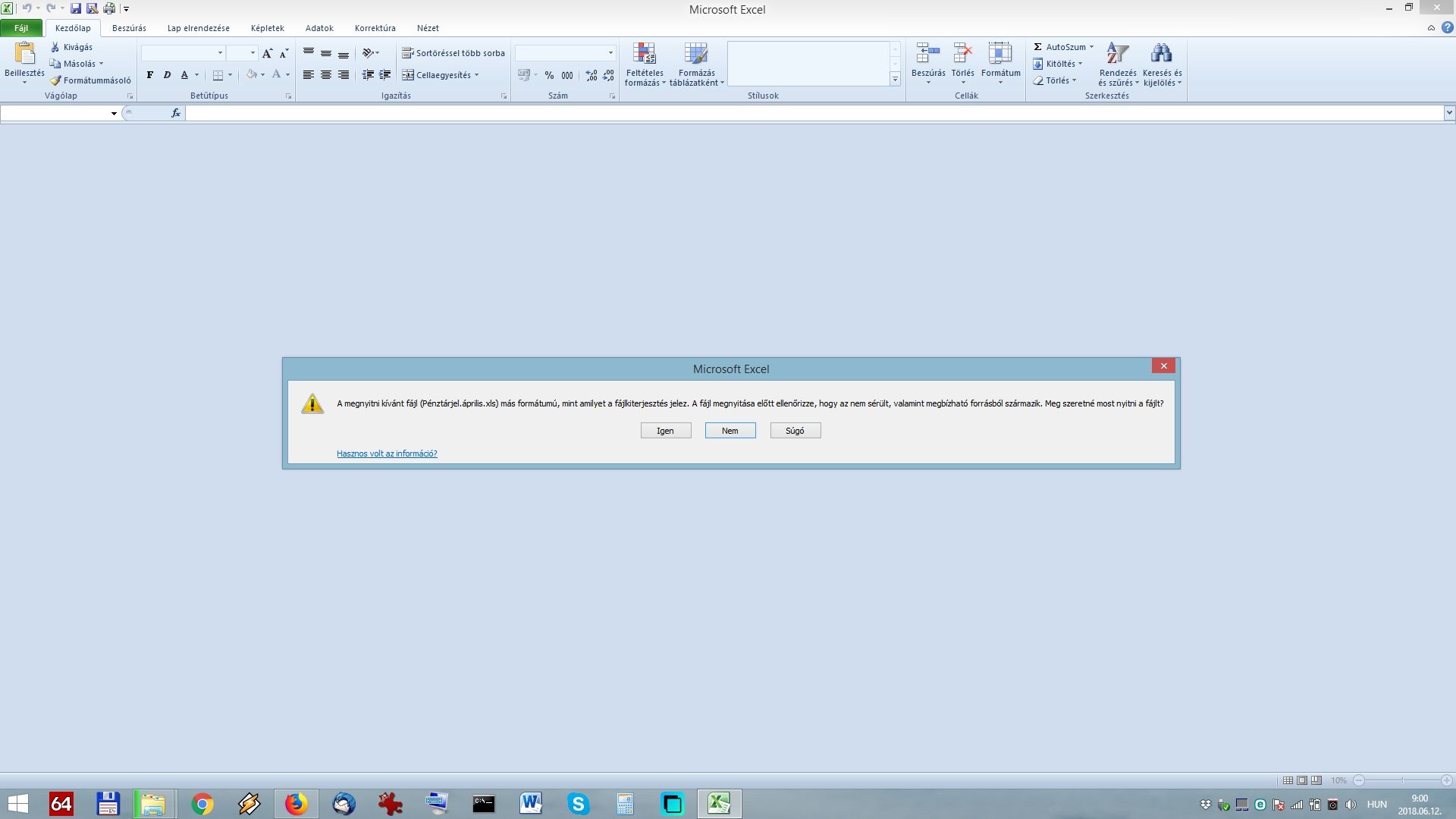

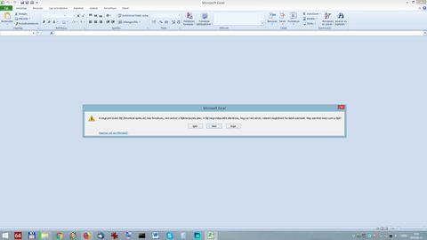

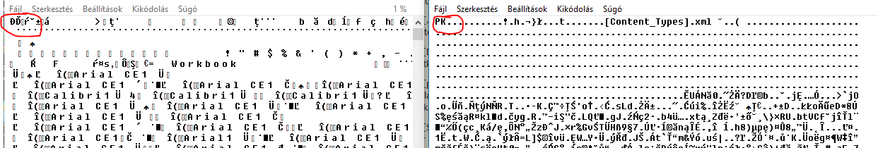

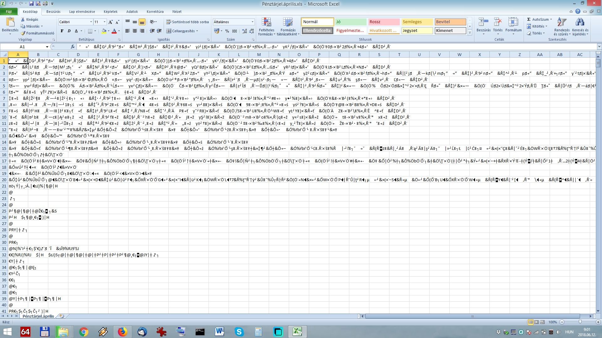

Szia, koszi de nem talaltam ilyen beallitasi lehetosegeket.
Viszont elfelejtettem irni, hogy office 2003 at hasznalok win 10 alatt.Az erdekes az egeszben az hogy lassan egy eve hogy tokeletessen mukodott.
Ezt a ki kapcsolos jatekot kb masfel honapja kezdte el. Soha ez elott.Es hiba torlom le a geprol es telepitem ujra, akkor is ugyan az van.
Megneztem masik xls fileokat ott nem vettem eszre ezt a hibat.
Szoval nem ertem.
Lecci ha van meg otleted ird meg.

Szia,
Vmi ilyet szeretnél a cellában?
1,2,3,4,....,10000Ha igen, akkor nem fog mennni mert egy cellában max ~32 ezer karakter lehet ez meg majdnem 49 ezer karakter.
Ha Excel 2016-od van, akkor az alábbi tömbfüggvény kiadja a maximumot:
=SZÖVEGÖSSZEFŰZÉS(",";;SOR(INDIREKT("A1:A6775")))Régebbi Excel-ben a következő tömbfüggvényt használhatod, a gond hogy az utolsó szám után is lesz egy vessző:
=FŰZ(SOR(INDIREKT("A1:A6774"))&",")A másik gond az ilyen hosszű szövegekkel, hogy sok kereső függvény csak az első 255 karakterig keres benne, 255 karaktert az első 88 szám felsorolása el is visz.
üdv

csurgoi
Kérem szépen a segítségeteket nagyon fontos lenne.
Ease US Recovery-vel visszaállított excell állományokat nem tudok megnyitni, mert a következő üzenetet kapom, illetve az "Igen" után sem nyitja meg a táblákat.
Ugyanez a helyzet a Word dokukkal is.
Céges adatokról van szó és majdnem egy évi állomány, úgyhogy aggódom :-( -

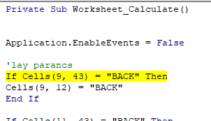

1. beraktam personalba, most 0-ra fut, hibauzenet nincs, viszont elolvasva az elso hsz-t az en excel-em angol ez okozhat barmi fele hibat?
masik problemammal kapcsolatban (ahol 3sheetrol kellene1ujba masolni) atirtam a tartomany kijelolest de az se hozott meg pozitiv vegeredmenyt...
