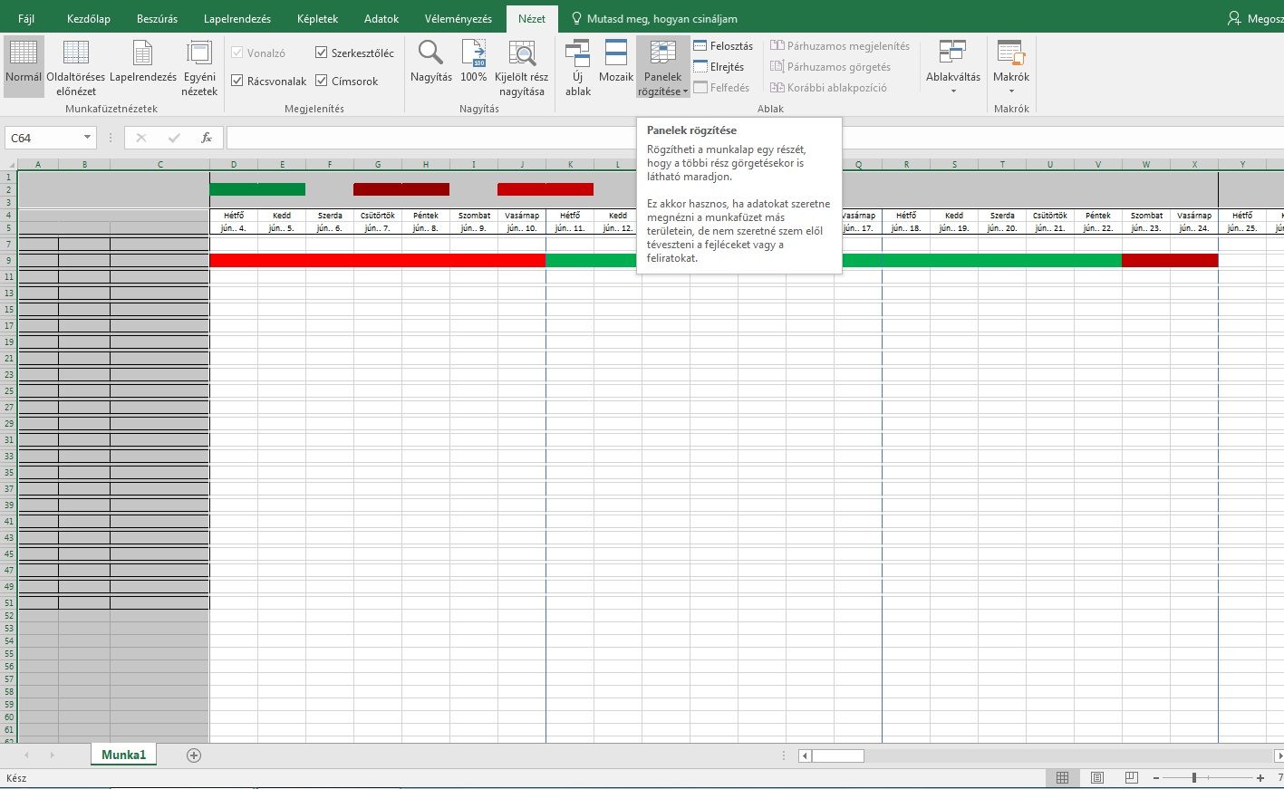

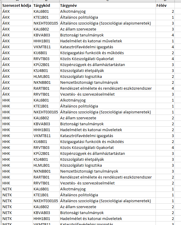

Egy egyszerű dolgot szeretnék, de nem találom rá a megoldást.
A képen szereplő táblázat 1,2,3-as sorát és az A,B,C oszlopát akarom rögzíteni (ami szürke).
Bármit próbálok (amit ismerek az Excelben), sehogy se jön össze. Mindig megy az egész D oszlop, de annak csak a 4. sorától akarom.
Van rá megoldás? -

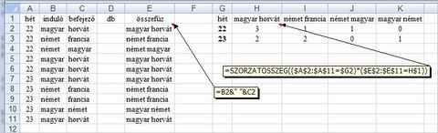

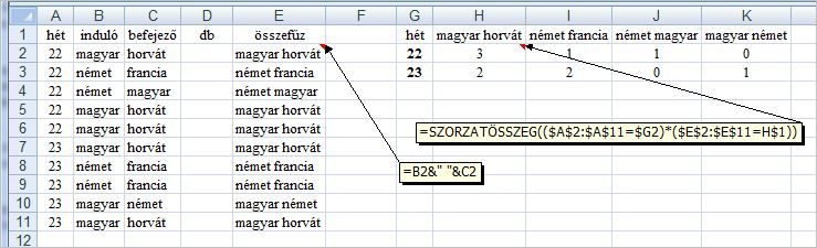

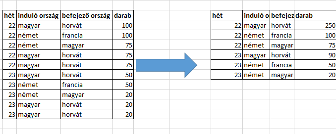

AMDPista
#38229
Erre gondolsz?
Az E oszlopban összefűzöd a kezdő és a befejező ország nevét. Ennek az oszlopnak a tagjai szerepelnek a képen a H1:K1 tartományban. A H2 cella képletét másolhatod le-, és jobbra.
Megváltoztattam az adatokat, hogy látsszon a különbség a két héten.
Még egyszerűbb, ha a meglévő adatokból kimutatást készítesz. Ehhez is kell az E oszlop összefűzése.
A kimutatásban a sorcímkékhez behúzod a hét címkét, az oszlopcímkékhez és az értékekhez egyaránt az összefűz címkéket add meg. -
AMDPista
adott egy táblázat:
Szeretnék egy olyat, amiben összegzi az azonos induló és befejező ország darabszámait, hetekre lebontva.
köszi a segítséget

Ez tökéletes megoldás a kérésemre, viszont sajnos még így is túl sok lépésből áll a feladat megoldása.
Ez azért problémás, mert félévente fogják kérni tőlem ezt az adatot.
Arra gondoltam, hogy támaszkodhatnék a félév sorszám adatra, mert ahol nincs passzív félév, ott ez jó támpont (passzív félévek száma mező is bekerült a táblázatba, ahol nem 0, azt majd külön kezelem).
Ebben az esetben a következőhöz szeretnék segítséget kérni :

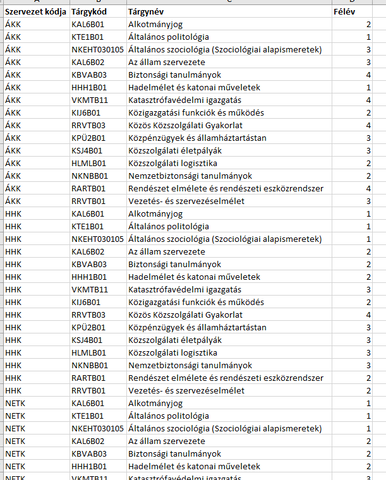

- az excelben van két munkalap:
1. munkalapon szerepel, hogy adott szervezeti egységhez tartozó személy hányadik féléven melyik tárgyat teljesítette
2. munkalapon szerepel, hogy ideális esetben melyik szervezeti egységhez tartozó személynek melyik tárgyat hányadik féléven kell teljesítenie
- az 1. munkalapot kellene leszűkíteni azokra a sorokra, amelyik egybeesik a 2. munkalapon szereplő ideális esettelErre esetleg van valami ötlet?
Ha tud segíteni képlettel, akkor természetesen behelyettesítem ezt a sok variációt, csak egy indulóalapot szeretnék kérni.

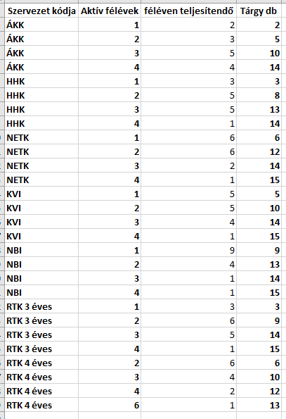

Karol0109
#38206
A második munkalapon csinálsz egy segédoszlopot, legyen ez mondjuk az E oszlop.
A második cella képlete: = A2&B2, ezt húzod le az oszlopon.Az első munkalapon egy segédoszlopban lehet megadni, hogy teljesült-e a feltétel:
A második cella képlete:=$N2>=INDEX(Munka2!$D$1:$D$29;HOL.VAN(Munka1!A2&Munka1!G2;Munka2!$E$1:$E$29;0);0)
Az oszlopokat a betett képek alapján számítottam ki, természetesen igazítsd a te adataidhoz.
Ezután erre az oszlopra teheted rá az igaz szűrőt.Üdv.

Szeretném a segítségeteket kérni a következő feladathoz:
1. munkalapon szerepel, hogy adott személynek hány db aktív féléve volt és azon hány db tárgyat teljesített,
2. munkalapon szerepel, hogy ideális esetben hány db aktív féléven hány db tárgyat kell teljesíteni
- az 1. munkalapot le kellene szűkíteni azokra a sorokra, amelyik egybeesik a 2. munkalapon szereplő "ideális esettel", tehát HA a két munkalapon az Aktív félévek száma =, akkor 1. munkalapon Tárgy db >= 2. munkalapon Tárgy dbCsatolom képként az 1. munkalap (lista) fejlécét képként és a 2. munkalap adatait. Remélem érthető, hogy mit szeretnék.

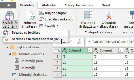

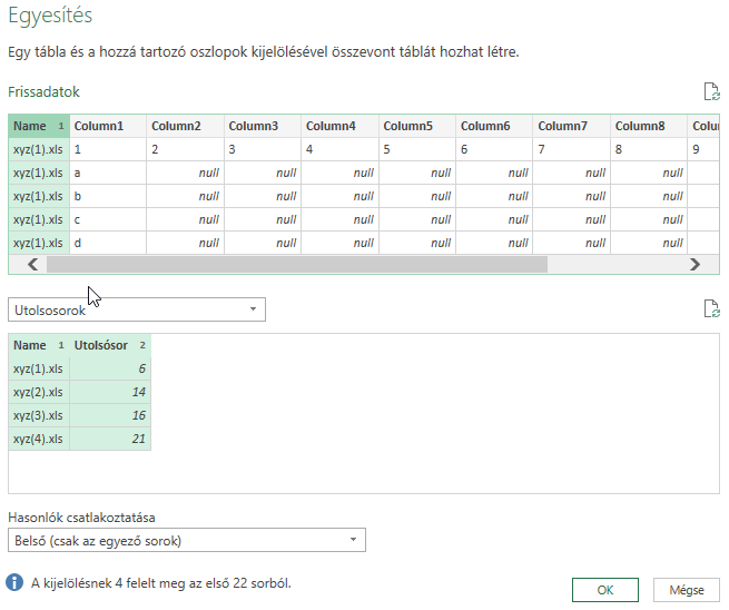

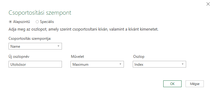

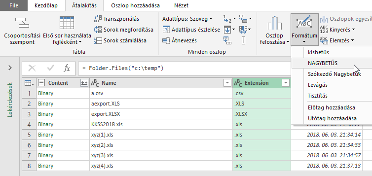

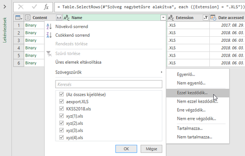

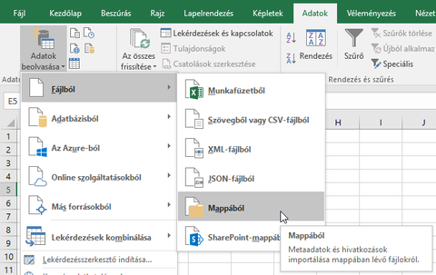

#38199

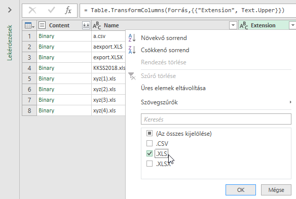

Szia,
Delila megoldása mellett itt egy nem-makrós megoldás, ami Excel 2010 felett műkődik.
Power Query kell hozzá, amit Excel 2010 esetén külön kell installálni.Lépés:
1. Adatok -> Adatok beolvasása -> Fájlból -> Mappából
2. Kiválasztod a mappát ahol a fájlok vannak, OK-t nyomsz és a Szerkesztés gombra kattintasz.
3. Extension oszlopot kijelölöd, majd az Átalakítás fülön Formátum -> Nagybetűs opciót kiválasztod. Ezzel minden kiterjesztést nagybetűre konvertálunk, így ha véletlenül vki .XLS -ként menti el a fájlt, akkor is be fogjuk olvasni.

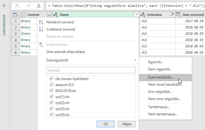

4. Extension oszlop jobb sarkában található szűrővel kiválasztjuk a .XLS fájlokat.
5. Name oszlop jobb sarkában a szűrővel kiválasztjuk a xyz kezdetű fájlokat (itt is lehet előtte egy nagybetűsítést csinálni).
6. Kijelőlöd az első két oszlopot (Content és Name), majd jobb klikk a fejlécen (ahol látod hogy Content) és További oszlopok eltávolítását választod (ezzel a többi oszlop eltünik, nincs rájuk szükség)
7. A Content oszlop jobb sarkában van két lefelé mutató nyíl (Fájlok kibontása), kattints rá. Ez elkezdi beolvasni a fájlokat, és felhoz egy mint ablakot, ahol válaszd ki a Munka1 lapot és nyomj okét. Dolgozni fog egy kicsit, de az összes fájlod Munka1 lapját be fogja tölteni.

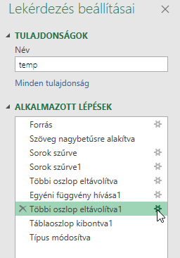

8. Jobb oldalt lesz egy csomó új lépés ennek eredményeként. A gond, hogy a korábban megtartott fájl nevet vhogy vissza kell kapni. A Többi oszlop eltávolítva 1-es lépésnél található fogaskerékre kattitnts és pipáld be a Name-t, hogy újra lássuk a fájlneveket. Ezek után kattints az utolsólépésre, mert innen folytatjuk.
9. Oszlop hozzáadása menüben válaszd az Indexoszlopot.
10. Most régi adósságot törlesszük, adjunk egy értelmes nevet a lekérdezésnek.
Jobb oldalt a Tulajdonságok alatt a Név-ben van vmi (nekem temp, ami a könyvtár neve ahol voltak a fájlok). Adjunk vmi jobb nevet pl. Frissadatok

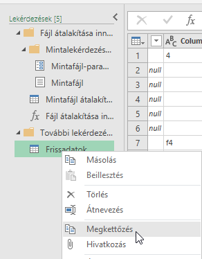

11. Egy újabb furcsa lépés fog jönni, az eddigi művet lemásoljuk. Bal oldalon a Lekérdezések részben jobb klikk és Megkettőzést válaszd.
12. Lett egy másolatunk, ami aktív is lett. Esetleg nevezzük át (pl. Utolsosorok), mert itt fogjuk megtudni, hogy az egyes fájlokban hol van az utolsó sor.
13. Kezdőlapon Csoportosítási szempontra kattints. Csoportosítani fogunk a fájlnév alapján, Name oszlop, és amit keresünk az Index oszlop maximum értéke. Egy OK után meg is kapjuk a kért dolgokat. Itt végeztünk.
14. Kattintsuk bal oldalt az Adatsorok lekérdezésre, mert most ezzel megyünk tovább.

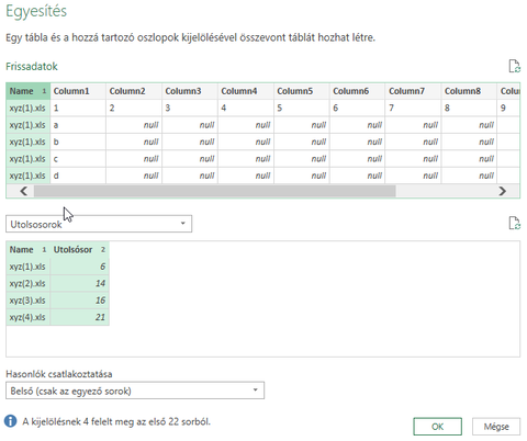

15. Kezdőlap fülön Összevonás -> Lekérdezések egyesítése jön. Ezzel az a célünk, hogy a korábban már megkapott utolsósorokat ebben a lekérdezésben meg tudjuk találni.
Három részből áll az ablak: fent látjuk az aktuális lekérdezés képét, alatta lévő listában válasszuk ki az Utolsosorok lekérdezést (amit a 13-as lépésben véglegesítettünk). Meg kell mondanunk az Excelnek, hogy mely oszlopok azonossak a két lekérdezésben. A fenti táblában jelöld ki a Name és Index oszlopot (Ctrl-t kell majd nyomnod kattintáskor). Az alsó táblában is jelöld ki a Name és Index oszlopot. Fontos, hogy a fejlécekben látni fogsz egy kis sorszámot 1 és 2 (ez a kijelőlés sorrendje), ezeknek a sorszámoknak egyeznie kell mindkét táblában a helyes műkődésért.
A harmadik dolog amit itt meg kell adnod az pedig a csatlakozás módja, ami nekünk most Belső (csak egyező sorok).
16. Nyomj egy OK-t
17. Végeredményt 3 felesleges oszlop fogja csúfitani, a fájlneve, az utolsósor száma és egy új oszlop amiben Table szöveg van. Ezeket töröljük. Jobb klikk az oszlop nevén és Eltávolítás.
18. Kezdőlap -> Bezárás és betöltés -> .. adott helyre opcióval meg tudod mondani az Excelnek, hogy hova kéred az eredményt.
Sok lépés ez, de segítség azoknak akiknek makróírás még távoli.
Legközelebb pedig ha futtatnod kell, akkor az Adatok fülön Az összes frissítése opciót használod, vagy kattintasz a Lekérdezések és kapcsolatok gombra és a megjelenő panelen a Frissadatok lekérdezésen jobb klikk és Frissítés.
