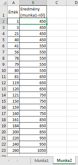

Közben megcsináltam egy ilyen képletet:
=HAHIÁNYZIK(FKERES(B2;Munka2!$A$1:$B$5;2;HAMIS);"")Ezzel már működik. Na most itt jön a képbe az, hogy akkor kellene két táblát csinálom a munka2-be, a páros-páratlan hétre, és ehhez szerkeszteni a fenti képletet, ugye? Bocs, hogy nem a te képletedből dolgozom, de ez nekem nagyon jó a képletek megértésére, használatára.
Ilyen a két tábla most:

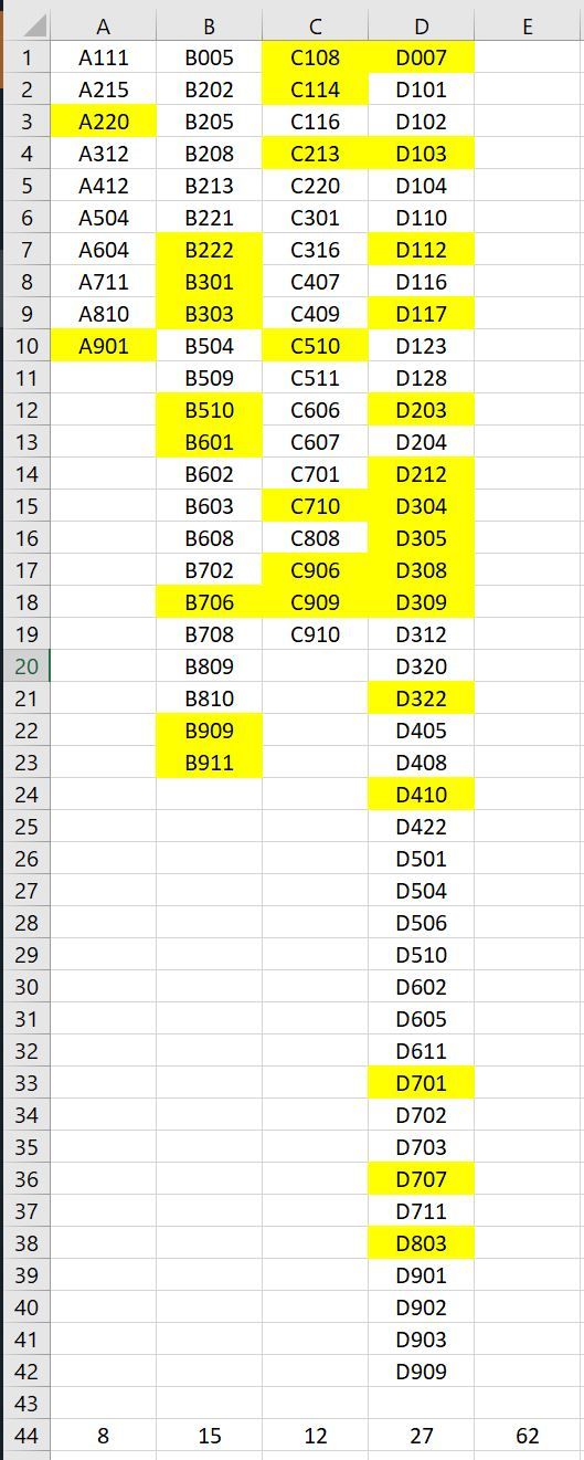

Van olyanra lehetőségem, hogy egy meghatározott tartományt A-E oszlop, 1-20 sor, ami tartalmaz egyesített cellákat is, másolásnál egy objektumként kezeljek? Mondjuk horgonnyal, vagy azonosítóval? Ne kelljen kijellölni az egész A1-E20 tartományt, hanem csak a hozzá tartozó horgonyra kelljen kattintani?
Megoldható ez valahogy?

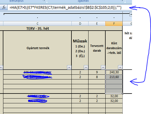

Lehet feltételes formázást alkalmazni egy olyan cellára ahol a cellában egy elég szép képlet van, de nekem az eredményt kell figyelnie a formázásnak.
Konkrétan:
- munkaidő tervezés, a dolgozónak termékeket kell gyártania, több félét. Ezért normaperc és darabszám szerint automatikusan kiszámolja a felhasznált időt, tehát mondjuk A oszlopba beírom a terméket, B oszlopba a darabszámot és C oszlopban megjelenik az utalványozott idő.
- ennél bonyolultabb azért, ugyanis akár 5-10 sor is lehet, mert többfélét gyárt egy műszak alatt.
- tervezéskor nekem az kellene, hogy mondjuk van 5 sor ami akár 30 perctől 400 percig bármit mutathat (persze a képlet alapján) és nekem az kellene, hogy amennyiben az 5 sor összege nem éri el a 480 percet, akkor mind az 5 sor (pontosabban 5 cella) változzon pirosra.Tudom hogyan kell ezt megvalósítani számok beírása esetén, de ezekben a cellákban képletek adják a számokat és így már nem megy...

Van egy kb 500 000 soros excelem. Az "A" oszlopban vannak azonosítók, itt kellene megtalálnom, megjelölnöm az azonosokat. Próbálkoztam a feltételes formázás/ismétlődő értékek kijelölése-vel, ami megfelelne a célnak, de már maga az fél óra volt, mire végigfutott. Viszont ha rá akarnék szűrni a színre csak gondolkozik, 1 óra alatt sem dobja fel a választás lehetőséget. Nagyon megfekteti a rendszert. Nincs erre valami más megoldás, makró?
Mutt
Szia,
2 pontosítást hadd tegyek:
1. Makrómentesen is meg lehet oldani, Excel 4.0 GET.CELL függvénnyel. A névkezelőben létre kell hozni az alábbi képletet:
=GET.CELL(38;Sheet1!A1)
A 38-as kód a függvényben a cella kitöltését nézi, ha automatikus akkor 0-t ad vissza.Egy segédoszlopban így kell használni:
=NemSzines
Nem szabad megadni cella hivatkozást a képletben, mert mindig relatív hivatkozást fog használni.Mivel csak az adatot tartalmazó cellák érdekelik a kérdezőt, ezért a segédoszlopban egy
=HA(A1<>"";NemSzines;"")csak akkor íratjuk ki a cella háttérszínét amikor van adat benne.Ezek után már csak meg kell számolni a 0-kat a segédoszloban.
2. A megadott makrót szintén finomítani kell mert az üres cellákat is megszámolja, amelyre gondolom nincs szükség.
Function ColorFunction(rColor As Range, rRange As Range, Optional SUM As Boolean = False, Optional SkipEmptyCells As Boolean = False)
Dim rCell As Range
Dim lCol As Long
Dim blEmptyCell As Boolean
Dim vResult
lCol = rColor.Interior.ColorIndex
If SUM = True Then
For Each rCell In rRange
If SkipEmptyCells Then
blEmptyCell = Not IsEmpty(rCell)
Else
blEmptyCell = True
End If
If rCell.Interior.ColorIndex = lCol And blEmptyCell Then
vResult = WorksheetFunction.SUM(rCell, vResult)
End If
Next rCell
Else
Else
blEmptyCell = True
End If
vResult = 1 + vResult
End If
Next rCell
End If
ColorFunction = vResult
End FunctionHasználata: =ColorFunction(cella amelynek a szinét keressük; vizsgálandó tartomány; ÖSSZEG vagy DARAB kell?;Kell az üres cella?)
A kérdező esetében:
=ColorFunction($E$1;A1:A43;FALSE;TRUE), ahol E1 cella nincs formázva, A1:A43 az átnézendó tartomány, FALSE mert darab kell és TRUE mert nem érdekelnek az üres mezők.üdv

A feladat megoldására Delila_1 által írt megoldáson kívül az FKERES függvényt is alkalmazhatod, mely akkor különösen előnyös, ha nem csak kettő, hanem esetleg jóval több sávhatárod van. Ilyenkor jóval egyszerűbb használni, mint sok HA függvényt fűzni össze.
Munka2 fül B1 cellájának képlete:
=FKERES(A2;Munka1!$A$2:$B$8;2;1) -
