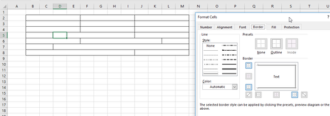

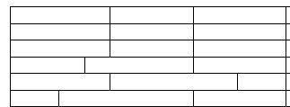

wednesday
Nagyon köszönöm a segítségedet, működik, hálás vagyok.
Ezt fogom használni. Viszont nem jól adtam meg az űrlap kinézetét. A struktúra felépítése pontos, mert le is fut a makró. Az első (2-es) sorra.
A a vmi2, vmi3, vmi4, vmi5 több sorból is állhat. Lehet1, 2 vagy 10 stb sora is. Amibe vagy kerül éppen adat vagy nem, adott feladattól függően.
Már csak azt kéne beállítanom, ahogy, ha az űrlapon 6 sor adat van vagy éppen 3 akkor, azokat pakolja át a mentési táblába. Üres sorokat ne vegye figyelembe.
És lenne még egy kérdésem. Beállítok egy legördülő menüt egy cellára. 50 soros tábla adat is lehet benne vagy több. Van arra valami parancs, hogy a cellába kezdem begépelni a kezdőbetűket és elkezdi szűkíteni a találatokat és ne a legördülő sorból keljen kibogarásznom a megfelelőt? Mert most nem reagál gépelésre pl: egy kezdő betűre.

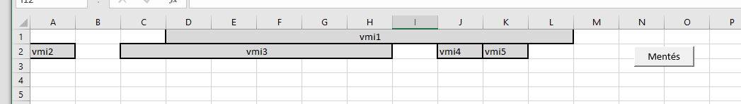

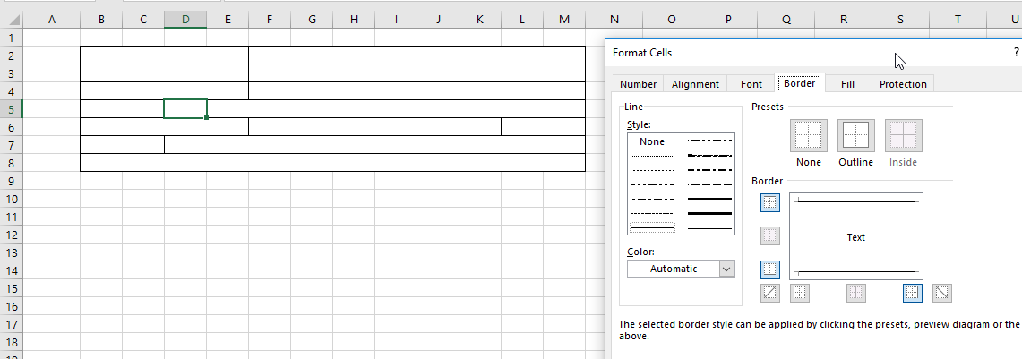

#39378
Szia,
A leírásod alapján vmi ilyen struktúrában van az űrlapod.
Kitettem mellé egy Mentés nevezetű gombot, amihez rendelheted ezt a makrót:
Sub Mentes()
Const urlap_helye = "Urlap" 'munkalap neve ahol van az űrlap
Const mentes_helye = "Mentes" 'munkalap neve ahova menteni kellene
Dim utolsoSor As Long
Dim wsForras As Worksheet
Dim wsMentes As Worksheet
Set wsForras = ThisWorkbook.Sheets(urlap_helye)
Set wsMentes = ThisWorkbook.Sheets(mentes_helye)
With wsMentes
utolsoSor = .Range("A" & Rows.Count).End(xlUp).Row + 1 'megkeressük az első szabadsort a mentés lapon
.Cells(utolsoSor, "A") = Now 'A-oszlopba rögzíjük a mentés dátumát
.Cells(utolsoSor, "B") = wsForras.Range("D1") 'B-oszlopba jön az első sorban lévő D-L egyesített cella tartalma
.Cells(utolsoSor, "C") = wsForras.Range("A2") 'C-oszlopba az A2-es cella tartalma
.Cells(utolsoSor, "D") = wsForras.Range("C2") 'D-oszlopba a C-H tartalma
.Cells(utolsoSor, "E") = wsForras.Range("J2") 'E-oszlopba a J2 tartalma
.Cells(utolsoSor, "F") = wsForras.Range("K2") 'F-oszlopba a K2 tartalma
End With
End SubRemélem a bent lévő kommentek alapján át tudod írni/pontosítani, hogy honnan és hova mentsen a makró.
üdv

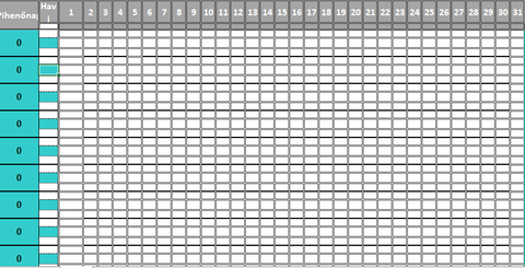

Van egy szabadság tervező táblázatom, amit úgy szeretnék megcsinálni, hogy az adott honap minden egyes napja külön cellában van, és ha ebbe a cellába berögzítenek egy értéket, akkor azt vizsgálja egy makró, utána pedig van egy mentés gombom és generáljon egy levelet és a levélben szerepelnie kell annak a dátumnak amibe az értéket írta.
Lehetséges ezt megoldani?
Segítségeteket köszönöm
Üdv Csabi
wednesday
Szeretnék segítséget kérni makro-hoz, mert egyáltalán nem vagyok benne járatos.
Nem tűnik bonyolult feladatnak egy egyszerű másolásról lenne szó. Adott az első fülön egy táblázat. A, C-től H-ig egyesített nagy cella, aztán J, K.
Van még felette ugyancsak egy egyesített nagy cella D-től L-ig.
Ebbe a táblázatba (adatlapra) lehet adatokat felvinni, vagy legördülőből a megfelelő sort. Mikor kész az adatlap szeretném egy másik fülre rámenteni az összes kitöltött adatot, oda már szépen oszlopokba rendezve. Itt lenne mentve az átmásolt adat.
Mikor törlöm az adatlapi táblázatot, hogy új adatokat vehessek fel, miden makró parancsnál be lehetne másolni a másik fülön lévő táblázatba a következő üres cellákba az adatokat. Oda menteném mindig a felvitt adatokat.
Bár az is jó megoldás lenne, ha egy táblázatot töltögetek ki és azt vinné át az exceles adatlapra, amit aztán nyomtatni lehet.
Remélem érthető voltam. Segítséget előre is köszönöm.

atyca
ny.janos
#39326
Próbáltam ezt a bőrt ráhúzni az én fájlomra,de valamit elszúrtam.
Az áthozott óráknak a december D4,D7,D10..... cellákban kéne megjelenni, a november AG4,AG7,AG10 cellából merítkezve.
A dec. D4 mezőnél próbálkoztam a testreszabással.
Bocs,ha bénázok,de szinte a nullával egyenlő ezirányú képzettségem
ITT megosztom veletek a fájlt. -

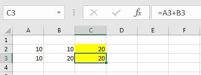

Cece04
van egy olyan problémám, hogy amikor másolok egy képletet egyik helyről a másikra, akkor az eredménynél ugyanazt írja ki, mint ahonnan másolom a képletet.
mint itt is látszik:
hiába viszi át jól a képletet a C3 mezőbe, az eredmény ugyanaz,mint a felette lévő sorban.
Ha belelépek a cellába F2-vel és nyomok egy entert, akkor átvált a megfelelő számra, jelen esetben 30-ra.
Mit állítottam át?Köszi szépen.

kopogo
#39310
Szia,
Kereteket kell megfelelően megrajzolnod.
Indulj ki abból hogy van 12 oszlopod és 6 sorod.
Az első három sorban csak minden negyedik cellának kell jobb oldalt keret.
A negyedik sorban a harmadik, a nyolcadiknak és az utolsónak van jobb oldalt kerete.
A következő sorban a 4, 10 és 12-nek van jobb kerete.
Az utolsóban pedig a 2, 8, 12-esnek.
Adj alsó és felső vonalat mindegyik cellához.
Adj minden első cellának bal oldara egy keretet.Ha nem akarod látni a rácsvonalakat, akkor vagy kikapcsolod őket (Nézet -> Rácsvonalak) vagy egy fehér színnel kitöltöd a táblázatot.
Végül pedig gondolom ide írni akarnak majd vmit és jó lenne, hogyha szépen el lenne rendezve a szöveg.
Erre is több megoldás van, jelöld ki az első sor 4 celláját és Cellaformázás
1. Igazítás -> Vízszintesen -> A kijelölés közepére
2. Igazítás részben Cellák egyesítésével.A cella egyesítés másolásnál/makróknál tud gondot okozni majd a későbbiekben.
Youtube-on nézegess videókat róla.
üdv

kopogo
ilyet lehet excel-be készíteni?
Hogyan?köszönöm

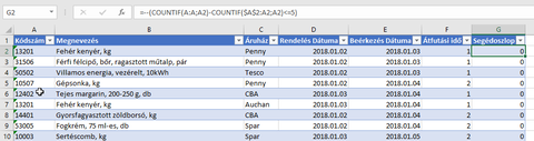

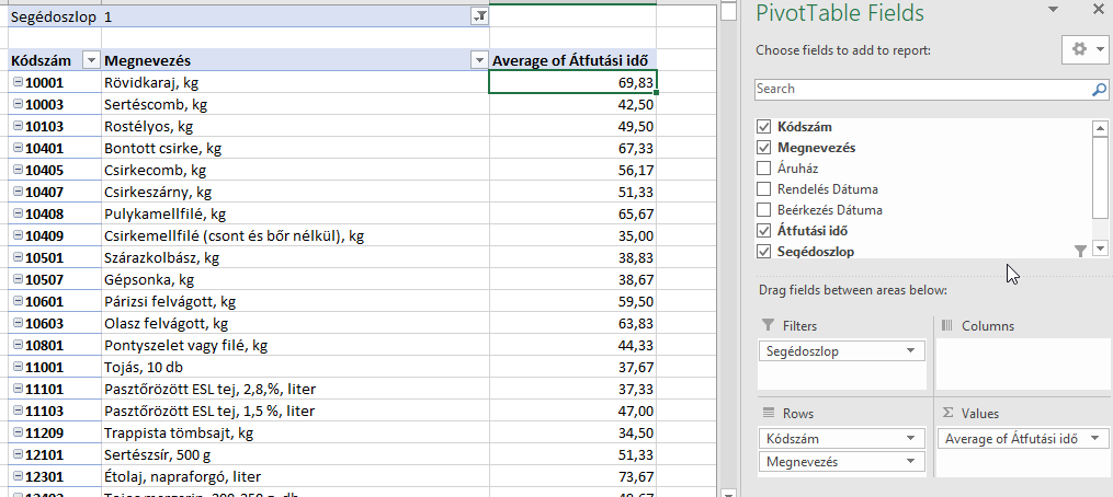

Mutt
Sziszilabi
#39294
Szia,
A termék beérkezési dátuma alapján van sorbarendezve, s tetszőleges webáruház utolsó 5 beérkezett rendelésének átfutási idejéből szeretnék átlagot számolni.
1. Egy segédoszlopban megjelöljük, hogy melyik az adott termékhez tartozó utolsó 5 beérkezés.
ACOUNTIF(A:A;A2)képlet megadja, hogy az A2-es cellában lévő termék hányszor szerepel az A-oszlopban, pl. 231.
ACOUNTIF($A$2:A2;A2)képlet alíg tér el az előbbitől, de itt a tartomány folyamatosan bővül és megmondja hogy az aktuális sorig bezárólag a termék hányszor szerepelt eddig.Ha a két értéket összehasonlítjuk, akkor megtudjuk állapítani hogy honnan kell kezdenünk nézni az átlaghoz használandó dátumot. A
COUNTIF(A:A;A2)-COUNTIF($A$2:A2;A2)<=5igaz eredményt fog visszaadni minden termék utolsó 5 beérkezésekor, tehát ezen sorokban van nekünk a felhasználható adatunk. A duplanegatívjel előtte nem fontos, ez csak az IGAZ/HAMIS-ból 1/0-t fog csinálni.Az átlagszámítást ezek után egy Pivot/Kimutatás segítségével tudod megtenni.
Én egy 20 ezer soros fájlon teszteltem és ott 1 percig számolja a segédoszlopot, ha ez túl lassú akkor Power Query-t tudom javasolni Excel 2010 felett.
üdv
