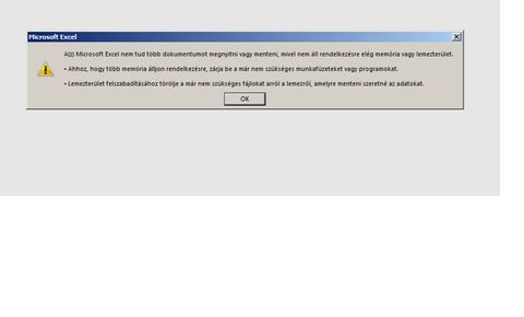

Kellene egy kis otlet/iranymutatas a tolem tapasztalabbaktol:
Van egy excel file-om ami jelenleg 160mb, eleg sok adat van benne, es ez honaprol honapra no. a file felepitese ugy nez ki, hogy a-ca oszlop import egy masik szoftverbol, majd mellett cb-fm kulonbozo fv-ek ami nagyreszt az a-ca adatait hasznaljak.
Csak megnyitni eltart kb 2 percig, egy teljes kalkulacio tobb percig is eltart. Hogyan tudnam gyorsabba tenni?
Arra gondoltam az a-ca adatokat bedobom egy access tablaba, csak nem tudom mellette a cb-fm oszlopokat hogy tudnam access-ben (meghatarozott) fv-el /logikaval kitolteni?
Ha kesz az access table akkor pedig excel powerpivot hozzaferessel elemezgethetnem az adatokat.
Szerintetek ez jo otlet? Ha nem milyen iranyba gondolkozzak? Merre olvasgassak?miben gondolkozzak?
Esetleg van tippetek, hogy akar a jelenlegi excel tablet hogy tudnam irto gyorsa tenni?koszi
