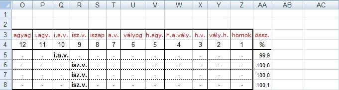

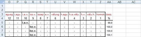

meke11
A problémám a következő, a mellékelt táblázatrészlet O5-Z8 tartományban lévő szöveghez tartozó 4-es sorban lévő számot szeretném az AB oszlopban megjeleníteni. A 3. sorban lévő szöveg jelenik meg a tartományban, ha az adott kritériumnak megfelel. A "-" üres cellát jelöl!Tehát pl. ha a Q5 cellában lévő "i.a.v."-t másolja át az AB5 cellába, de a Q4 cellában lévő értéket írja ki. Remélem érthető voltam.
Előre is köszönöm!

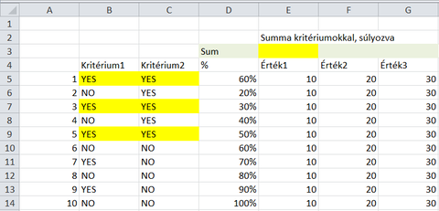

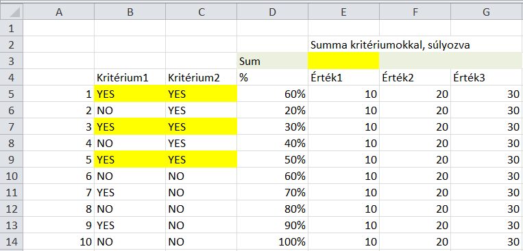

Szia,
ÉS/VAGY/NEM logikai operátorok nem működnek tömb-függvényekben, helyette az alábbi trükköt kell használni:
ÉS = (feltétel_1) * (feltétel_2)
VAGY = ((feltétel_1) + (feltétel_2)) > 0
NEM = (1-(feltétel_1))SZORZATÖSSZEG-el még CSE-t sem kell használnod:
=SZORZATÖSSZEG((E5:E14)*($D$5:$D$14)*((($B$5:$B$14="YES")+($B$5:$B$14="DO"))>0)*((($C$5:$C$14="YES")+($C$5:$C$14="DO"))>0))Illetve ha csak YES/DO és NO van a feltételek oszlopban, akkor talán érdemes azt nézni, hogy hol nem NO az érték.
=SZORZATÖSSZEG((E5:E14)*($D$5:$D$14)*($B$5:$B$14<>"NO")*($C$5:$C$14<>"NO"))üdv

Delila_1
l.skywalker
#39539
Szívesen.
Delila_1
l.skywalker
#39537
Tömbfüggvény, Shift + Ctrl + Enter-rel kell bevinned.
=SZUM((B5:B14="YES")*(C5:C14="YES")*(D5:D14)*(E5:E14)) -

Sziasztok. 2010-es Office-t használok.
Ezen dolgozok reggel óta, de nem jutok előre valahol mindig elakad a dolog:A lényeg, hogy az E3-as cellába olyan ÖSSZEGZÉS-t kéne beillesztenem, ami az E5:E14 tartományból csak azokat a sorokat veszi alapul amelyek esetében a B és a C oszlop értékében "YES" van és ezeket az értékeket az E oszlopban megszorozza a D oszlop értékével, de csak akkor ha a B és C oszlopnál "YES" van.
Pl.: a sárgával kiemeltek esetén az E3 így nézne ki: (10*0,6)+(10*0,3)+(10*0,5)=14

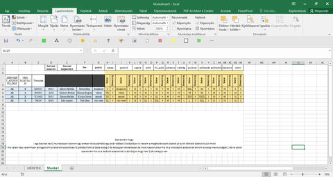

Fferi50
tgumis
#39533
Feltöltöttem ide egy javaslatot:
A Törzsszám oszlopra létrehoztam egy nevet.
A Munka2 munkalap a "beviteli" munkalap. Itt a C oszlop a törzsszám. Az első pár cellára megcsináltam az adatérvényesítést, ahol az érvényes lista a Törzsszám. Ez a mindenkori tényleges adatokat fogja tartalmazni a név meghatározása miatt.
A többi oszlopban az Index - Hol.van képlet páros játszik.
A bevitel rögzítéséhez szükséges volt egy makró. Ez egyrészt beviszi az adatot a Munka1 tábla megfelelő helyére, másrészt visszaállítja a kereső képletet (mivel az új érték beírásával az eltűnne).Remélem, valami ilyesmire gondoltál.
Üdv.
PS. A törzsszám generálásra egy javaslatot a Munka1 munkalap DA oszlopában találsz. Ebben az esetben garantált az azonos törzsszámok elkerülése.
ny.janos
Nálam működött. Feltöltöttem a fájlt, amin teszteltem, nézd meg, hátha abból kiderül nálad miért nem működik.
Mutt írt a 39450-es hozzászólásában egy másik (az általam írtnál sokkal egyszerűbb és frappánsabb) megoldást az újabb verziókban elérhető MINHA függvény használatával. Ha az excel verziód támogatja, akkor azzal jobban jársz, amit ő javasolt.

tgumis
Szeretném hogy:
- egy bevitel nevű munkalapon beírom egy ember törzsszámát(vagy akár többet ) listázódjon ki nekem a meghatározott adatok pl az itt látható adatok küzül mind
- Ha valaki kap valamilyen anyagot ami a letárolt adatokban 0( példáúl Minta Géza eddig 0 db kalappal rendelkezett de most kapott akkor ha itt a kilistázott adatoknál átírom a kalap mennyiségét 2 db-ra akkor szeretném ha a letárolt adatoknál is átíródjon hogy neki 2 db kalapja vanA letárolt adat alatt egy adatbázis értek ahol kb 3000 ember összes ruházati felszerelése szerepel és az egyes egységek mikor megküldik, hogy ki mit kapott esetleg pótoltak akkor automatikusan tudjam felülírni és ne kelljen egyesével keresgélnem benne

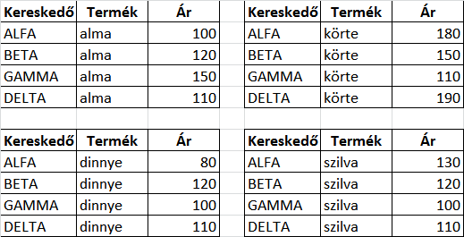

Ambrix
Sziasztok, valaki raerne esetleg megoldani nekem skypeon vagy emailben egy kisebb feladatot excelben? Reggel ota szenvedek,de sehogy nem tudom megoldani. Nagyon halas lennek.
Az a problema, hogy egy hosszu sorban van megadva harom oszloponkent ar, masik ar, link utana megint ar, masik ar, link es igy tovabb, minden sorban 3 ar, masik ar, link van kitoltve, tobbi ures. Es a munkalap elejere kelle nekem kiirni az elso arat kovetkezo oszlop elso "masik ar", harmadik oszlop elso link, kovetkezo oszlop masodik ar, kovetkezo oszlop masodik "masodik ar" es igy tovabb.
Elore is koszonom a segitseget. -

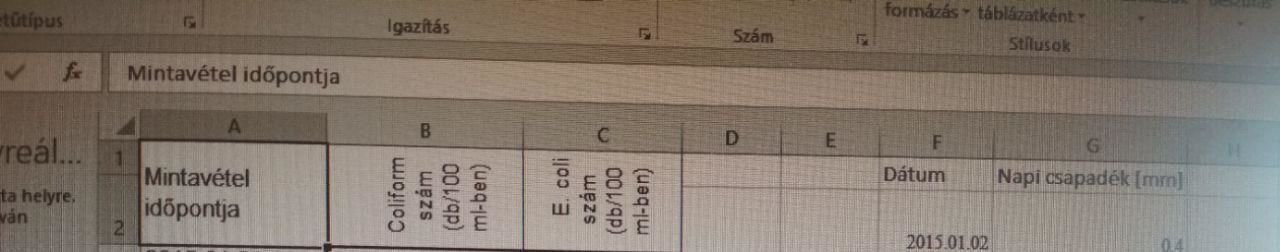

Nova96
Sziasztok a páromnak egy gondja akadt, én meg nem értek az Excel-hez.
A coli és ecoli értékeket kéne ábrázolni a csapadék függvényében, de a dátum rajta kell legyen valamelyik tengelyen. Azonban a coli és ecoli értékekhez tartozó datumozas elter a napi csapadék datumozasatol
Köszönöm.
Mutt
marchello1
#39522
Szia,
Képletekkel ez nehezen oldható meg; jó pár segédoszlop kell ahova mindig vissza kell vezetni a még ki nem húzott neveket.
Erre ma még makró a legjobb megoldás. Felraktam ide egy változatot.
üdv
