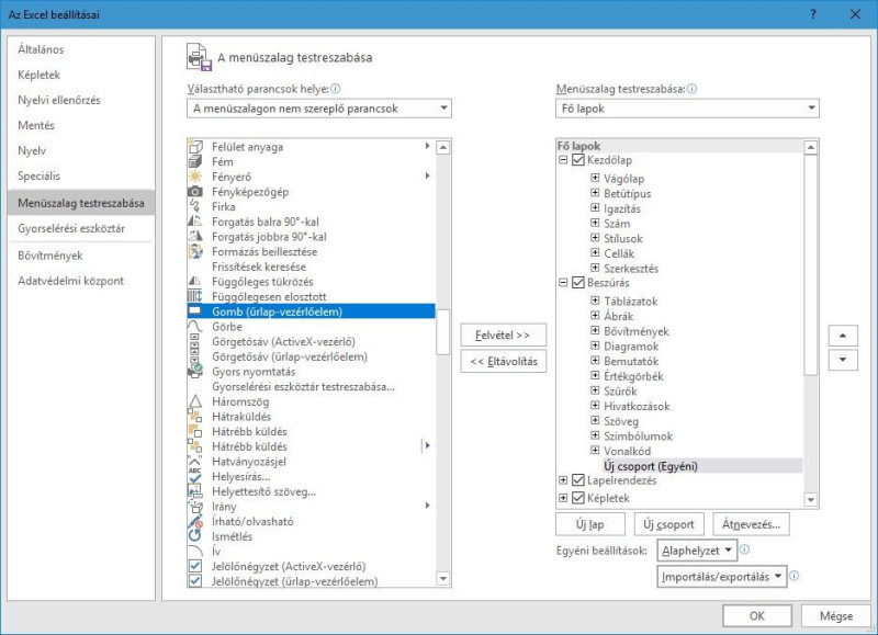

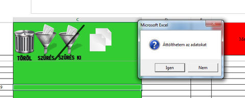

HREH
Érvényesítéssel csináltam egy 2 elemből álló listát, Igen és Nem lehetőségekkel.
Lényeg az lenne, hogy ha a D2-es cellában "Igen" szerepel, akkor az A2-ben található értéket ossza fel 77%-23% arányban, és ezt rakja a megfelelő cellába, ha azonban "Nem" szerepel, akkor az A2 tartalmát másolja a B2-be, a C2-be pedig 0 kerüljön.
Itt egy képernyőkép, hogy lássátok is mire gondolok.
Illetve hogyan lehetne ezt lemásolni? Még 50-60 sorban kellene ugyanezt megcsinálni.Köszönöm előre is!

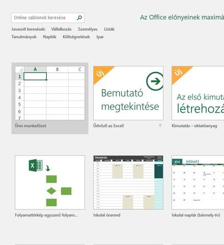

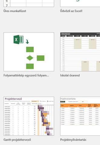

Gannt-diagram-ot szeretnék használni, ha lehet több féle formájút nem egyszerre természetesen.
Jól tudom, hogy ez nem ingyenes diagram? Hol találok "tetszetős" nem túl drága Gannt-diagrammokat, sablonokat, amiket letölthetek?
Köszönöm! -

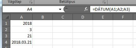

Következő kérdésem azonnal adódik, hogyan lehet cellák (numerikus) értékeiből dátumot előállítani?
Hogy tényleg automatikus legyen az egész...=DÁTUM(ÉV($H$10);HÓNAP($H$11)+1;10)
H10=2018
H11=3esetén 1905.02.10-et kapok eredményül.

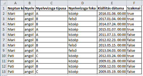

Ertem.
A lekerdezesben szerepel a kiallitas datuma es mivel az kulonbozik, ezert jon le ket sorban. Lenyegeben egy szemelyhez tartozhat tobb azonos foku es tipusu nyelvvizsga, ha azt megszerezte mondjuk allamilag elismert nyv kozpontban vagy nemzetkozileg elismert nyv kozpontban.
A feladat szempontjabol nekunk a kedvezobb datumokat kell figyelembe venni, tehat, ha van olyan datumu, ami a 731 napnal kevesebb, akkor azt.
Tekintve, hogy a feladat szempontjabol nekunk nem erdekes a nyelvvizsga kozpont, igy az nem szerepel a tablazatban.Elnezest ez a resze nem lett kifejtve.
Koszonom szepen.

Sziasztok! Az alábbi feladatban szeretném a segítségeteket kérni:
Van egy lista, amiben szerepelnek a személyekhez tartozó nyelvvizsgák adatai: nyelv, típus, fok, kiállítás dátuma, illetve szakmai vagy sem. A személyek egyedi azonosítóval vannak ellátva.
Ebből a listából meg kell állapítani, hogy összesen hány nyelvvizsga van, viszont az egy személyhez tartozó A és B típusú nyelvvizsgákat, ahol a nyelv, fok, szakmai oszlop értéke ugyanaz ÉS a kiállítás dátumok között kevesebb, mint 731 nap telt el, azt 1 db C típusú nyelvvizsgának kell tekinteni.Eszerint kell megállapítani, hogy hány C (ami a feltételnek megfelel vagy csak alapból C), A, B típusú nyelvvizsga van.
Excel:
https://drive.google.com/file/d/1BOxjjqnt8Ud4gRKm2phXhx7dj2ykIqLE/view?usp=sharingElőre is nagyon szépen köszönök minden segítséget.

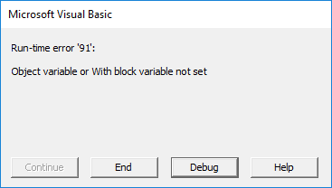

For i = Asor To Bsor - 1
Range("A" & i) = Range("A" & i - 1) + 1
Next i
'talán itt a sorszámozás vége
de nem jártam iskerrel
Persze a jelszavazás jó helyre helyezés után nagyon jól müxik -
Delila_1
tgumis
#37547
A védelmet az értékadások alá tedd!
'értékadások
Set WSBev = Sheets("bevitel")
Set WSOsz = Sheets("ÖSSZESÍTÉS")
Bsor = WSOsz.Range("B" & Rows.Count).End(xlUp).Row + 1
usor = WSBev.Range("D2").End(xlDown).Row
'lapok védelmének feloldása a makró számára
WSBev.Protect Password:="pw", UserInterfaceOnly:=True
WSOsz.Protect Password:="pw", UserInterfaceOnly:=True -

Nos én nagyon béna vagyok
a munkafüzet minden lapját levédtem
jelszónak pw adtam meg és ugyanaz a hiba jön
Ne haragudj az értetlenségem miatt de már nincs ötletem.Sub Szur_Masol_Torol___()

A hiba azért lépett fel – amire korábban felhívtam a figyelmedet –, mert a makró végén a bevitel lap jelszavát módosítottuk pw-ről LiliLufi140127-re. Ha továbbra is meg akarod hagyni a pw-t, akkor az utolsó utasítást egyszerűen töröld ki a makróból.
Ezt kell kihagynod.
WSBev.Protect Password:="LiliLufi140127", UserInterfaceOnly:=True, _
AllowFiltering:=True, AllowFormattingColumns:=TrueÚgy tűnik, hiába írtam le már többször, hogy a
WSOsz.Protect Password:="pw", UserInterfaceOnly:=Truesorok a 2 lapot a makró számára írhatóvá teszik, nem kell külön a makró elején felszabadítani, a végén pedig védetté tenni a lapokat.

Szia
Köszi logitechh
és Delila_1
A logitechh verziója müxik viszont Delilia a tiédnél valamiért már az elején hibát dob:
Mikor okoz észrevehető lassulást a logitechh által készített verzió?
Mert - félre ne értsd logitechh - inkább a Delila_ verzióját preferálnám ha nagyon lassít. Már csak attól a hiba üzenettől kellene megszabadulni vhogy.
Amúgy közveb kisérletezgettem a msg boxal és sikerült nekem is kitalálni egyfajta megoldást. Persze gondolom ennél jóval egyszerűbb a Delila megoldása( de ő profi míg én lelkes amatőr lennék)
Íme:Sub message_box_szur_masol_beilleszt_()
Dim Answer As String
Dim MyNote As String
'itt adod meg a kérdést
'Place your text here
MyNote = "Rögzíted az adatokat?"
'itt adod meg a msg box címét
Answer = MsgBox(MyNote, vbQuestion + vbYesNo, "Rögzítés")
If Answer = vbNo Then
'Code for No button Press
MsgBox "Az adatok nem lesznek áttöltve az ÖSSZESÍTÉS munkalapra!"
Else
'Code for Yes button Press
MsgBox "Az adatok áttöltéser kerülnek az ÖSSZESÍTÉS munkalapra viszont nem kerülnek törlésre a BEVITEL munkalapról!" & _

Msgbox a folytatáshoz:
Sub Kerdes()
Dim valasz
valasz = MsgBox("Futtassam a Másik makrót?", vbYesNo + vbQuestion, "Futtatási kérdés")
If valasz = vbYes Then Masik_Makro ' itt hívjuk meg a feladat végrehajtó makróját
End SubSub Masik_Makro()
MsgBox "Ez itt a Másik makró"
End Sub -

Abban tudnátok segíteni hogy azt hogy kell megoldani, hogy egy üzenet jelenjen meg a makró indítása után ami rákérdez :
biztos átvigyem az adatokat?
igen
nem
és ha az igenre kattint akkor átmegy ha nem akkor leáll a makrómármint hová kell helyezni a makrómban
Sub atvitel_enged()
Dim iAnswer As Integer
iAnswer = MsgBox("Áttölthetem az adatokat", vbYesNo Or vbQuestion)
End Sub -

tgumis
sziasztok
Ismét makró összefűzéssel kapcsolatos problémába ütköztem
adott két makró:
1.(ezzel másolok a bevitel munkalapról)Sub D2_T_szurt_taromany_masol()
' munkalap védettség feloldás
Sheets("bevitel").Unprotect Password:="pw"
' szűrés
Sheets("bevitel").Range("D2").Activate
Sheets("bevitel").ListObjects("bevitel").Range.AutoFilter Field:=17, Criteria1:="=OK", Operator:=xlAnd
usor = Range("D2").End(xlDown).Row
' munkalap védetté tétele
Sheets("bevitel").Protect Password:="pw", UserInterfaceOnly:=True, AllowFiltering:=True, AllowFormattingColumns:=True
' másolás
Range("D2:T" & usor).Select
Selection.Copy
End Sub2. ezzel illesztem be az előző makróval kimásolt tartományt de egy másik munkalapra aminek a neve összesítés ÖSSZESÍTÉS
Sub beilleszt()
Dim Bsor As Long
Dim Csor As Long
Dim i As Integer
Bsor = Range("B" & Rows.Count).End(xlUp).Row + 1
Range("C" & Bsor).PasteSpecial xlPasteValues
Csor = Range("C" & Rows.Count).End(xlUp).Row + 1
Range("T2:W2").Copy Destination:=Range("T" & Bsor & ":T" & Csor - 1)
For i = Bsor To Csor - 1
Range("B" & i) = Range("B" & i - 1) + 1
Next i
With Range("B1").CurrentRegion
.BorderAround LineStyle:=xlContinuous, Weight:=xlThin
.Borders(xlInsideVertical).Weight = xlThin
.Borders(xlInsideHorizontal).Weight = xlThin
End With
End SubSzóval a bevitel munkalapon állva indítanám a makrót és neki automatikusan át kellene rakni az összesítés munkalapra az egészet. plusz ráadásnak még szeretném a végén mindegyik munkalapot visszakódolni és a bevitelnél a törlést alkalmazni egy tartományban amire már kész a makró:
Sub bevitel_torol()
' bevitel munkalapon törlés Makró
' szűrés kikapcsolása
' munkalap kijelölt celláiból érték törlése majd visszaállás az A2
Range("D2:E200,G2:G200,H2:I200").Select
Range("H2").Activate
Range("D2:E200,G2:G200,H2:I200,B1:B6").Select
Range("B1").Activate
Selection.ClearContents
Sheets("bevitel").Protect Password:="LiliLufi140127", UserInterfaceOnly:=True, AllowFiltering:=True, AllowFormattingColumns:=True
End Subösszegezve:
tartomány szűrése másolásra majd átugrás másik munkalapra ott beillesztés keretezés majd visszaugrás a bevitel munkalapra és ott törlés. Majd minden munkalapot lekódolok. ha lehet munkalaponként kódolást szeretnék nem egyben a munkafüzetet. -
